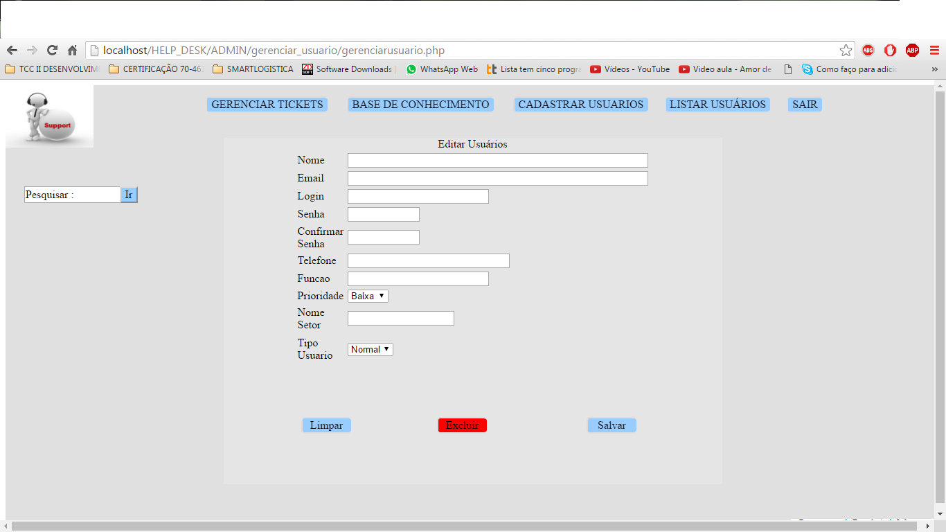

Boa tarde Dif & Fabiano, obrigado pelo feedback, muito agradecido pela atenção e boa vontade de me ajudar,
a dúvida que ficou ainda que com seus esclarecimentos seria de como é que eu conseguiria após apertar o botão editar,
preencher esta tela de edição em cada campo como segue a imagem..
Obrigado novamente.
adicionado 1 minuto depois
O código da tela acima, seria este.

  • Moderador
@sylvio sena Basicamente você repete o mesmo formulário no arquivo editar.php.
Com a diferença que lá você faz uma consulta no banco de dados e insere em cada campo usando o value.
exemplo:
<input type="text" name="nome" value="<?php echo $row['nome']; ?>"/>

  • Moderador
@sylvio sena Olá, não deixei de ver o link.  enfim..o sistema de crud que tem ali é bem avançado, usando a técnica ajax.
sugiro não usar isso, enquanto não aprender a essência do sistema.
Basicamente, um CRUD é composto pelas ações Create, Read, Update e Detele.
De uma maneira simples, são as ações que você vai efetuar no sistema. Até aí eu sei que você já entendeu!
O lance agora é entender como funciona.
Para cada ação, você vai usar um arquivo php para aquela finalidade.
Por exemplo: inserir algo no banco de dados.  vai ter a parte do formulário que podemos chamar de cadastro.php
Neste arquivo irá conter a estrutura HTML e o formulário. Os dados que estão sendo digitados no formulário você precisa passar para um outro arquivo php que podemos nomear de recebeDados.php.
Este arquivo vai receber os dados do formulário. De padrão, quando não especifica o method, os dados são enviados por GET. em formulários assim usa-se POST.
Para receber os dados em POST.. usa-se a seguinte sintaxe:  $variavel = $_POST["atributo-name-do-campo"]
Com os dados, você faz a conexão com o banco de dados e insere eles na tabela.
Já a ação de Editar e deletar, é um pouco diferente.
No caso de editar e deletar, primeiro você passa por parâmetro o ID do registro que quer alterar ou apagar. para isso é criado um link onde ele passa por GET este valor ID.
Por exemplo:
<a href='editar.php?id=$id'>Editar</a>
Note que depois de php, tem um id=$id.    Esta variável é responsável por informar ao arquivo editar.php qual ID será editada.
Enquanto isso, no arquivo editar.php a primeira coisa que você faz é receber este valor ID com: $id =  $_GET["id"]
Agora que temos o ID do registro, fazemos uma consulta no banco puxando os dados daquele registro usando a clausula WHERE id = $id  no SQL.
Posterior, você cria o mesmo formulário do cadastrar.
Com os dados retornados, você insere ele no campo desejado usando o value=" " mencionado no post #05.
Desta forma, no momento que você entrar no link editar.php informado o ID, carregará a página com os dados preenchidos já.
Lembrando que no action deste segundo formulário preenchido para alterar, você coloca um terceiro arquivo php que podemos chamar de atualizaDados.php.  Este arquivo é responsável por receber o novo dado alterado ou receber o mesmo dado dos  que não foram alterados e aí é só usar o comando UPDATE SET.
Já no caso do excluir. é um pouco mais simples. Bastando fazer a mesma coisa que o editar.. criar o link excluir.php e passar por parâmetro o ID.
No arquivo excluir.php é recebido por GET novamente o ID e aí você faz um DELETE FROM tabela WHERE id = $id.
Em tese é isso.
Claro que podes melhorar e colocar os testes por exemplo SE executar o SQL de deletar, mostra a frase de exclusão bem sucedida.
 A ideia é fazer você entender a essência do sistema, assim que entender, você pode usar o ajax em jQuery e deixar seu CRUD bem mais dinâmico sem "refresh"
Desculpe o texto enorme, mas não podia ser menor.
