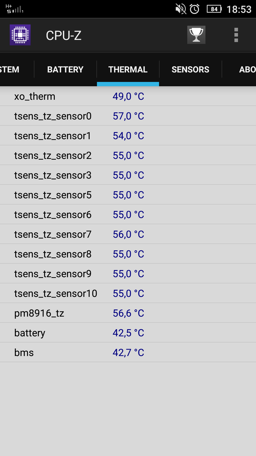

Acabei de comprar o Lenovo Vibe K5, o celular me parece muito bom porém quando uso alguns APP´s (Pokemon Go, Alto´s Adventure..) ele fica muito quente, chegando a 50°C facilmente.
Abaixo as temperaturas extremas que capturei. Uso o celular sem capa.
Dá para sentir a traseira dele muito quente, será que essas temperaturas são normais ou danificam o processador e a bateria?
Opa, também tenho o lote mais atual do vibe k5, o problema de memoria flash foi resolvido, mas como você disse, ele ainda esquenta bastante, isso é normal dele, pela capa ser de alumínio e ser um hardware até potente. É normal ele ficar essa temperatura, mas o que eu reparei, quando estou com ele no bolso com o pokemon aberto ou o Darkners Reborn, ele não esquenta tanto, mas se eu deixa-lo em uma superfície, ai complica. Fico no aguardo caso alguém consiga resolver esse problema, alguem que tenha uma solução, se não, logo logo terei que criar uma capa traseira com um fan pra ele.

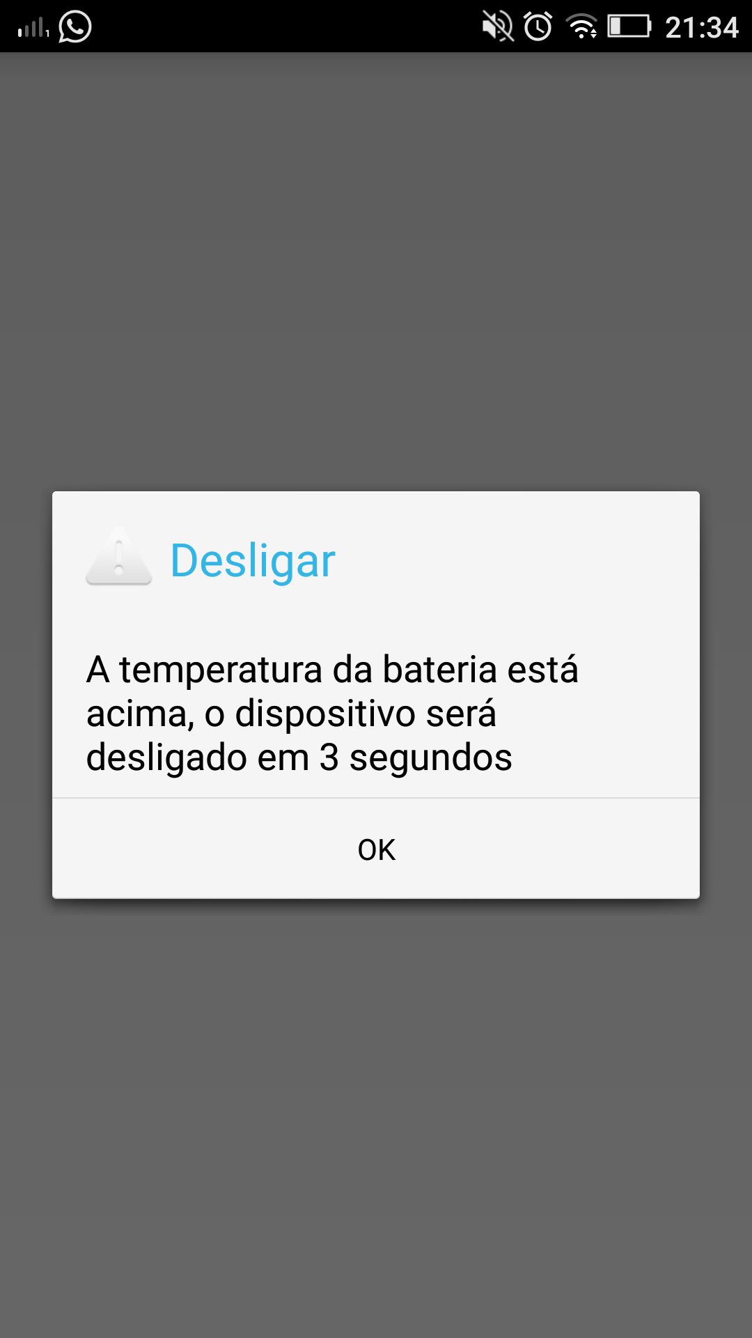

Também estou com problemas com o vibe k5, ele é do lote de Maio/2016 e vem apresentando a seguinte mensagem mesmo quando não estou utilizando nenhum app no aparelho. Em dias de calor é impossível usar meu celular e quando fecho a mensagem ela insiste até eu não conseguir mais fecha-la antes dos 10 segundos e o celular desliga ¬¬
