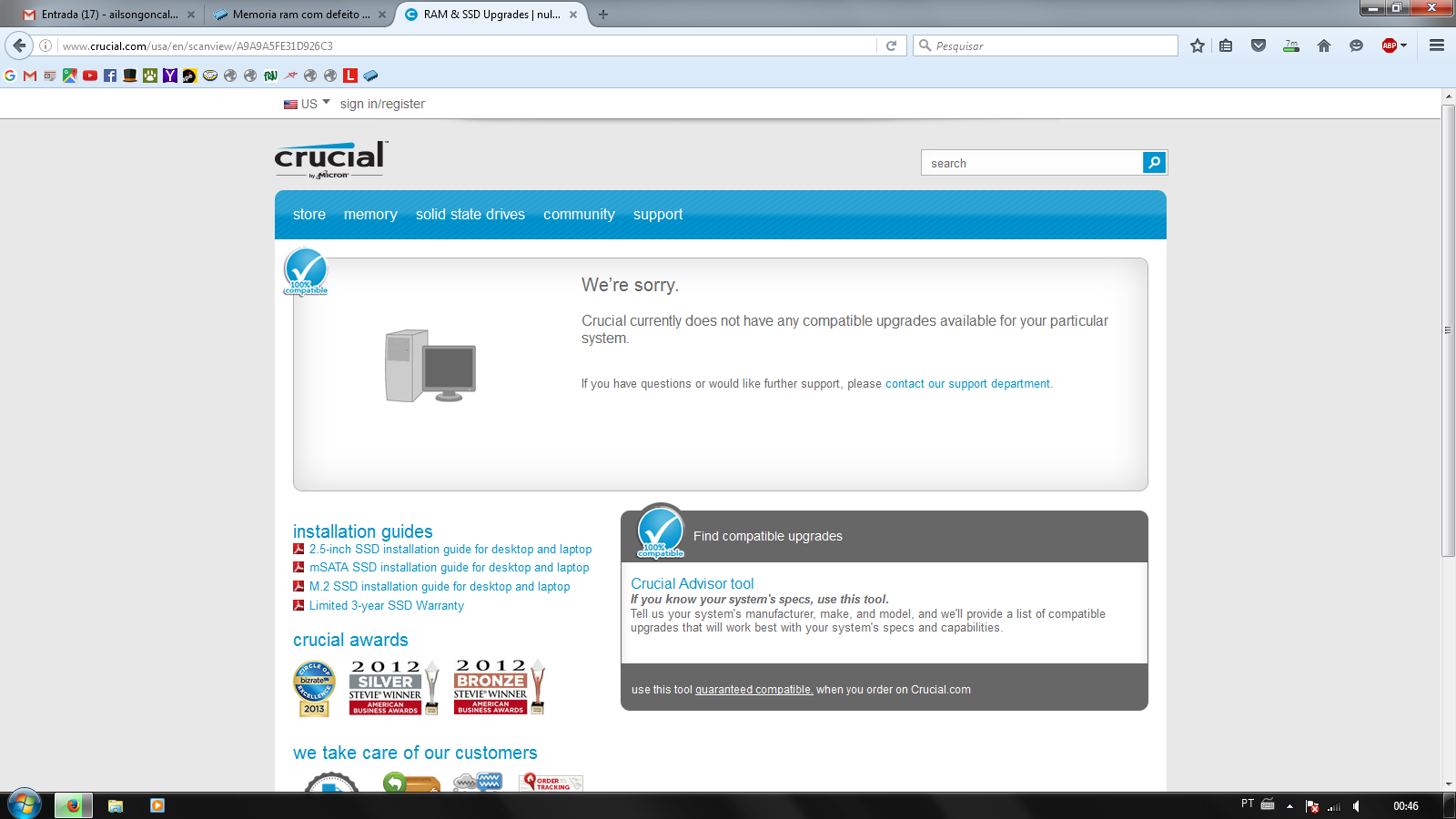

Ola meu computador e antigo e as memórias RAM deu problemas, mais eu não tenho o manual da placa não sei quantos a placa aguenta de memória RAM, eu já procurei em vários lugar o manual para download mais não achei, preciso de ajuda, as que deram problema eram 2 paint de 1GB cada totalizando em 2 GB de RAM.

@Ailson Silva Cara, eu acho meu difícil você achar pente de memoria de 1GB DDR2, pelo menos aonde eu moro é difícil. Caso você realmente não ache, compre 1 pente de memoria de 2GB, ai caso a placa tiver 2 slots de memoria (que normalmente tem) experimente usar os dois, no caso ficaria com 3GB, não custa tentar. Caso a maquina não ligar, ou apresentar tela azul, significa que ela realmente so aceita 2GB de memoria, então no caso você iria ficar com o pente de memoria de 1GB parado. Tenta ai e poste os resultado aqui pfv.
XandyTech eu ontem a tarde peguei um pente de 2GB emprestado e fiz o teste usei o meu de 1 GB e de 2GB. Mais deu erro de tamanho de memória. Mas esse erro e assim ele inicia a BIOS normal e depois da o erro e dois bipes passa dois segundos da mais um bipe e continua o PC inicia normal
