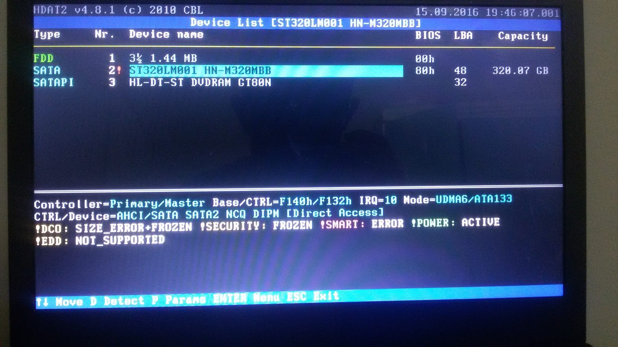

S.M.A.R.T. é um sistema de monitoramento de discos rígidos que detecta e antecipa falhas, através de vários indicadores de confiabilidade.
Pela informação já possíveis saber que o HD tem setores defeituosos.
Olha - e lá vou eu falar de novo dele - tenta instalar um programa chamado CrystalDiskInfo é um programa simples, mas que ajuda muito a achar problemas, já que ele é mas 'chato' ao verificar o disco e avisa de problemas que os programas oficiais ignoram, depois é só por o mouse sobre o status de saúde que ele dá uma lista do que esta errado como no anexo. Este HD está começando a dar problemas, se os valores (principalmente o primeiro) não continuarem a subir ele pode durar um bom tempo, se estiverem subindo - hora de trocar antes que o HD 'pife do nada' como o que acontece com outros programas que só avisam - ou verificam quando o problema esta grave e muitas vezes você perdeu os seus dados. Fora que ele dá muitas informações que podem te ajudar a decidir o que fazer com um hd, como numero de vezes ligado e quantas horas ele já funcionou entre outras.
