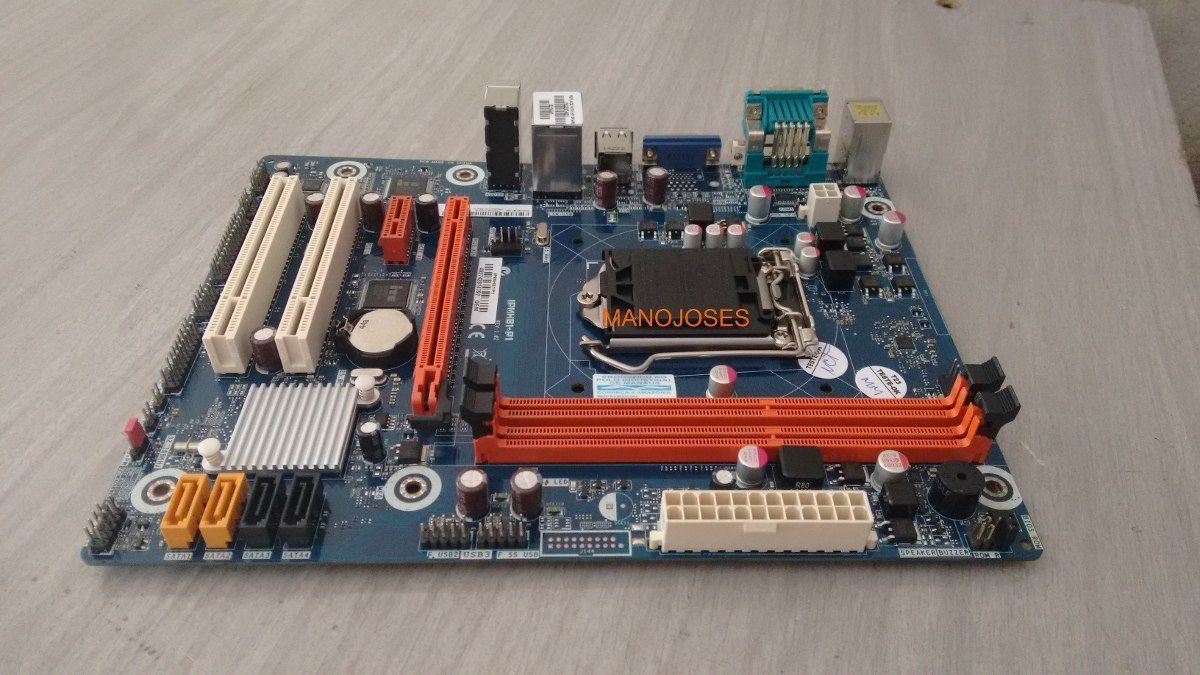

Como faço para saber em qual SATA (II ou III) meu HD está conectado?
Na minha placa-mãe (foto em anexo) está diferenciado por cores (amarelo e preto), porém, na identificação esta escrito apenas: SATA 1, SATA 2, SATA 3 e SATA 4...
Alguém pode me ajudar?
placa-mãe: Modelo IPMH81P1 da marca PCWARE

@Sr. Coxinha ah sim, sabia que conhecia, já usei esse modelo uma vez
pela lógico as satas 0 e 1 devem ser as III e a 3 e 2 as SATA II, pegue o seu HD/SSD e use aquele software que mede a taxa de leitura e escrita hehe pois no site do fabricante realmente n mostra

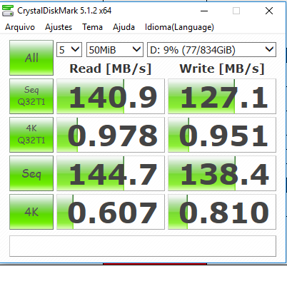

Ei amigo, poderia me ajudar a decifrar? (sou meio leigo neste assunto)

5 minutos atrás, GabrielLP14 disse:
@Sr. Coxinha o HD é sata 3 e a conexão dele está na sata 3 de 6Gb/s
Então aquela sua lógica está errada, rsrsrs.
Pois meu HD está conectado no SATA cor preta :P
agora, GabrielLP14 disse:
@Sr. Coxinha esse ai é o HD ou SSD, porque se for o HD as taxas de leituras e escritas estão normais
Este é o HD que estou utilizando aqui no meu serviço... Em casa não da para testa porque estão em casa (dãã) kk
Mas não tem como identificar se esta em SATA 3 né?

Na verdade o programa que mostraria o modo de transferência em uso era o cristal disk info, o crystal disk mark é um programa de benchmark...
3 minutos atrás, F4b10 disse:
Ops.... Erro no engano!
