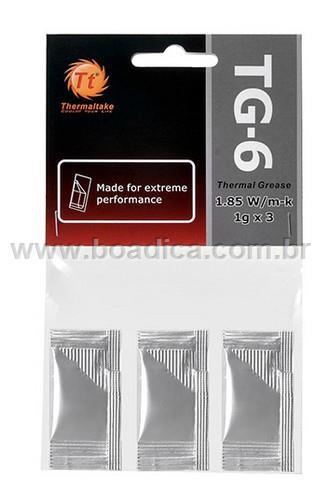

Buenas pessoal, amanha irei adquirir uma pasta térmica, porém não posso gastar com pastas demasiadamente caras, sendo assim procurei uma que não fosse totalmente vagabunda.
Achei a Thermaltake TG-6 e pergunto se ela é boa.
Pasta Térmica Thermaltake condutividade: 1.85 W/m-k, Temperatura De Operação: ‐50℃ ~ 250℃.
Vou procurar por lojas mesmo pois está muito caro no boa dica.
Essa já conheço e de fato é muito boa, principalmente pra quem curte um Overclock(eu).
@lnpott o problema dessa TG-6 é que vem nos saquinhos. Depois que abriu, ou usa ou joga fora. Uma opção um pouco mais cara é a Cooler Master IC Essential E2 https://www.boadica.com.br/produtos/p108475 Na verdade, ela é mais barata do que a TG-6, que só tem 1g por saquinho e a E2 tem aproximadamente 7g. A E2 é melhor também.
