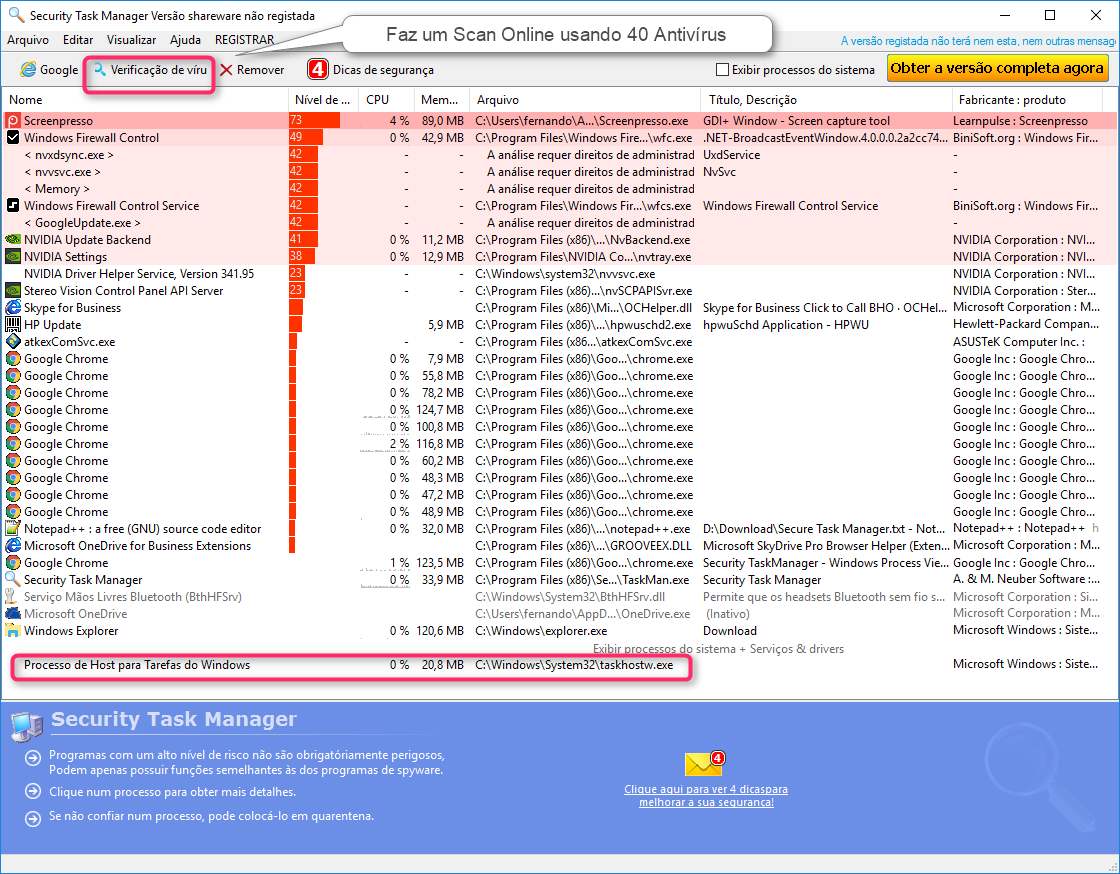

Eu estou com um problema similar. O notebook começa a ficar lento e a travar do nada. Após mexer aqui e ali e tentar todos os tipos de soluções sem qualquer resultado resolvi monitorar os processos. Então, percebi que o processo taskhostw.exe ocasionalmente se duplica e esta cópia começa a consumir toda a memória ram do pc até ele travar. Se eu fechar o processo, ele estabiliza. Agora só uso o sistema com o gerenciador de tarefas aberto para poder fechar esse processo toda vez que ele aparece. Talvez seja um bug, mas não tenho conhecimento técnico suficiente para afirmar isso. Já tentei tirar prints da tela, mas com o pc travando nunca consigo.
