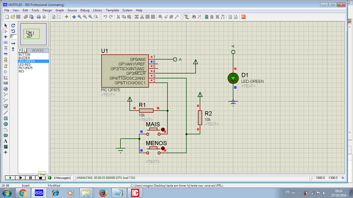

olá a todos! sou novo no forun!
sou iniciante em pic, já faço algumas pequenas coisas em c, eu uso o microc- for- pic, porém tenho uma duvida que para quem já é avançado em conhecimento de pic e linguagem c pode ser uma coisa simples, tenho uma variável  e nela acendo um led usando o IF, porém eu gostaria de adicionar um código que incrementasse +1 ou -1 a variável toda vez que eu pressionasse o botão MAIS, por exemplo suponhamos que eu inicie a varável em zero e quero que ela acenda o led em 15, assim pressiono o botão 15 vezes  para adicionar e ele só acenda quando atingir os 15, e quando pressionar o botão Menos o led desligue pois decrementa -1.
Estou usando o pic 12F675 , Ficarei grato pela ajuda de vocês

olá Rafael obrigado pela correção, realmente coloquei IF=15 , aqui no compilador eu já havia colocado correto if (a==15) e funciona perfeito o comando para acender o o LED fazendo a comparação da variável. é que na hora da postagem do tópico acabei errando.
mais na realidade a minha duvida é, como colocar um código que altere o valor das variáveis através de botões externos por exemplo  if (gpio.f4==0) // incrementa 1 a cada véz que for pressionado o botão
a++;
if (gpio.f5==0)  // decrementa 1 a cada vez que for pressionado o botão
a--;
essa é minha duvida, pois aqui não funciona, iniciando a variável em zero quando eu pressionar o botão mais 15 vezes o LED acenda.
essa é que está sendo a minha dificuldade.

Então eu uso o MICROC- FOR PIC
O CODIGO COMPLETO
void main()
  char A==15;
   CMCON  = 7 ;           // desliga os comparadores
   ANSEL = 0 ;          // Configura entrada analogica AN0
   TRISIO.F0 = 0;     // CONFIGURA O PORT COMO SAIDA
   TRISIO.F1 = 0;    // CONFIGURA O PORT COMO SAIDA
   TRISIO.F4 = 1;    // CONFIGURA O PORT COMO ENTRADA
   TRISIO.F5 = 1;    // CONFIGURA O PORT COMO ENTRADA
   GPIO = 0 ;        // Passa o estado logico 0 para a porta
   while(1)
   if (A=15)
   gpio.f0=1;
   if (gpio.f4=0)
   A++;
   if (gpio.f5=0)
   A--;

não,
na realidade o que ele quer é totalmente diferente de mim,
no meu caso eu quero incrementar +1 a uma variável toda vez que um botão for pressionado .
suponhamos que o meu programa esteja assim.
#define led GPIO.F0
#define s1 GPIO.F4
#define s2 GPIO.F5
int a=0;        // Aqui é a variável do tipo inteiro que declarei
void main(){
    CMCON = 7;
    TRISIO.F0 = 0;
    TRISIO.F4=1;
    TRISIO.F5=1;
    GPIO = 0;
   while(1)
       if(s1 == 0){
        a++;              // incrementa 1 a variável a cada vez que o botão for pressionado
        delay_ms(300);
       if(s2 == 0){
       a--;                //   decrementa 1 a variável a cada vez que o botão for pressionado
       if(a == 10){    // toda vez que pressionar o s1 10 vezes o led acenda
         led = 1;
         delay_ms(300);
if (a<10)
led=0;
Compartilhar este post
Link para o post
Achei meu programa que eu usei esse pic.
Quando fiz, tive que deixar o registrador ANSEL = 0;
Pois é nele que seleciona se os pinos serão entradas analógicas ou digitais. Isso tudo está no datasheet.
Teu código parece certo.
Link para o post
ok @Magno Rubem mas convenhamos que tem alguma relaçãozinha. kk
É isso amigo a dica do amigo @Rafael Del Pino faz sentido e seu código parece que também faz. Diga o que ocorre, o que não ocorre e o que deveria ocorrer e em qual parte do programa
