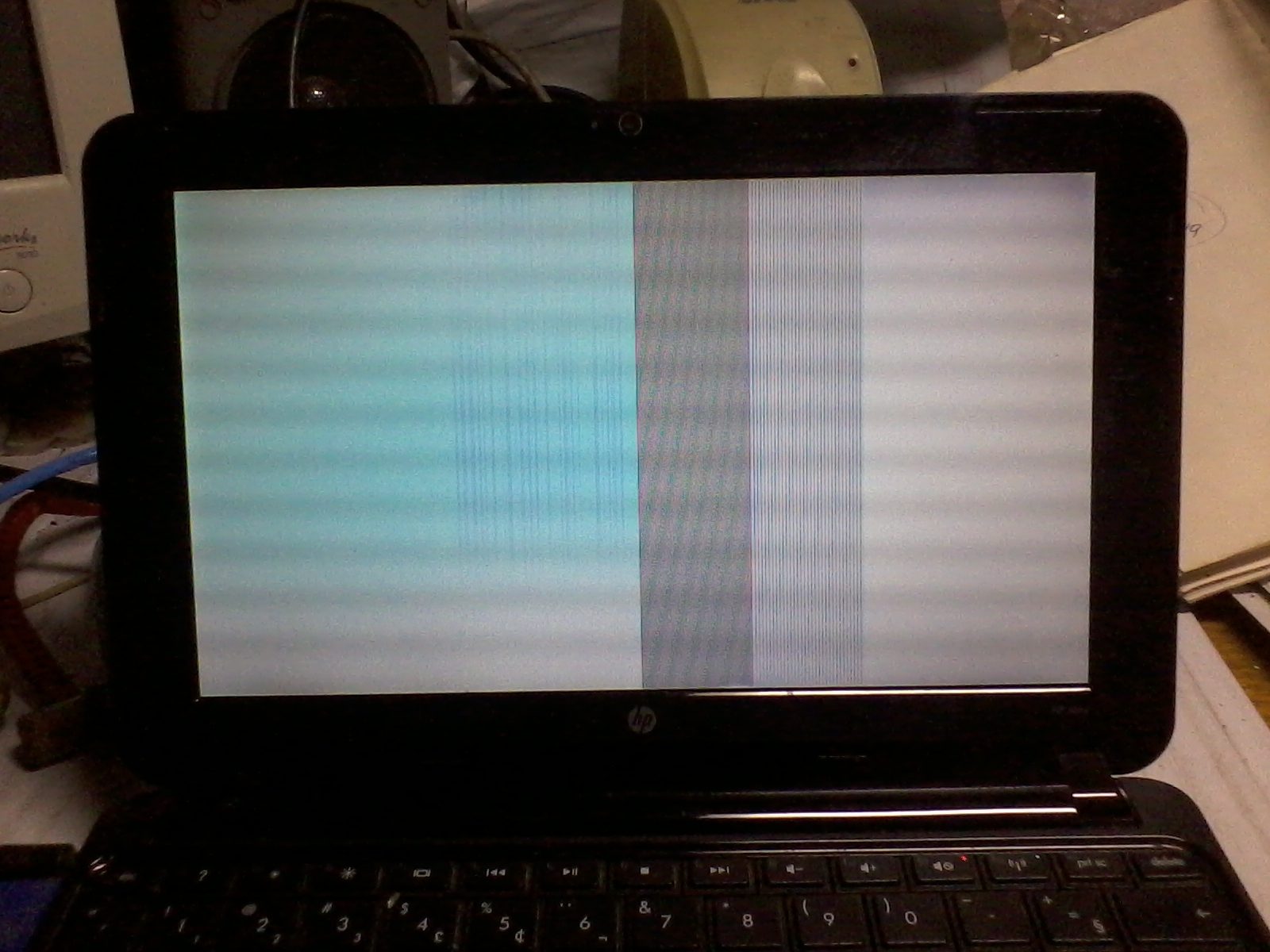

Queridos colegas do forum, solicito uma dica para o diagnóstico do netbook a cima citado ao qual após um tombo, segundo o cliente, ficou com esta tela com as duas listas verticais pois as horizontais são por causa da câmera. Achei que fosse mau contato de flat ou algum clipe mau conectado. Fiz limpeza nos contatos do flat e nada, e aparentemente não há trincas no display mas este problema remete-me mesmo assim a troca do display, o que sugerem-me?
Amigo acho que sua tela esta quebrada, mas não podemos descartar outros problemas.
Conecte seu notebook a outro monitor ou tv para testar. Mas acredito que sua tela foi para casa. do ...... (já era)
