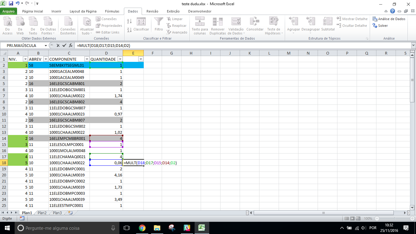

Estou com um problema um pouco complicado que não consegui resolver sozinho.
Tenho uma tabela as colunas Nível, Descrição e Quantidade, e eu precisava multiplicar as quantidades de acordo com um teste na coluna nível.
Precisava de um formula que percorrer-se a coluna Nível procurando o índice da célula atual-1 até o resultado dessa fórmula ser no mínimo 1; e depois multiplicar as quantidades correspondentes aos níveis encontrados
Na imagem anexa eu fiz o exemplo da multiplicação manualmente para visualização.
teste.xlsx

A coluna Nível indica se o item é um item pai ou item filho. Eu precisava multiplicar todos os itens pais com o filho. A fórmula percorreria a coluna Nível procurando o índice da célula atual-1 até o resultado dessa fórmula ser no mínimo 1; e depois multiplicar as quantidades correspondentes aos níveis encontrados.
No exemplo que eu coloquei na imagem, observe as células da coluna Nível destacadas em verde. O nível mais baixo seria o 5 (linha 18).  Precisaria de uma formula que procurasse acima desse 5 as primeiras ocorrências dos níveis 4, 3, 2, 1 e multiplica-se a célula correspondente a quantidade (mais a direita).
Veja se ficou melhor explicado.

Em alguns casos funcionou, em outros não.
Não consegui compreender ao certo o que a fórmula que você propôs faz.
Na coluna G da planilha eu fiz os cálculos manualmente para você comparar e talvez lhe ajudar a entender melhor o problema
Desde já, muito obrigado pela cooperação
