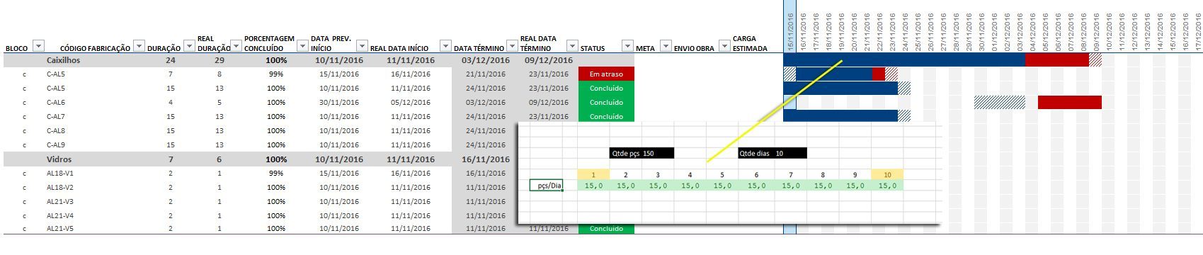

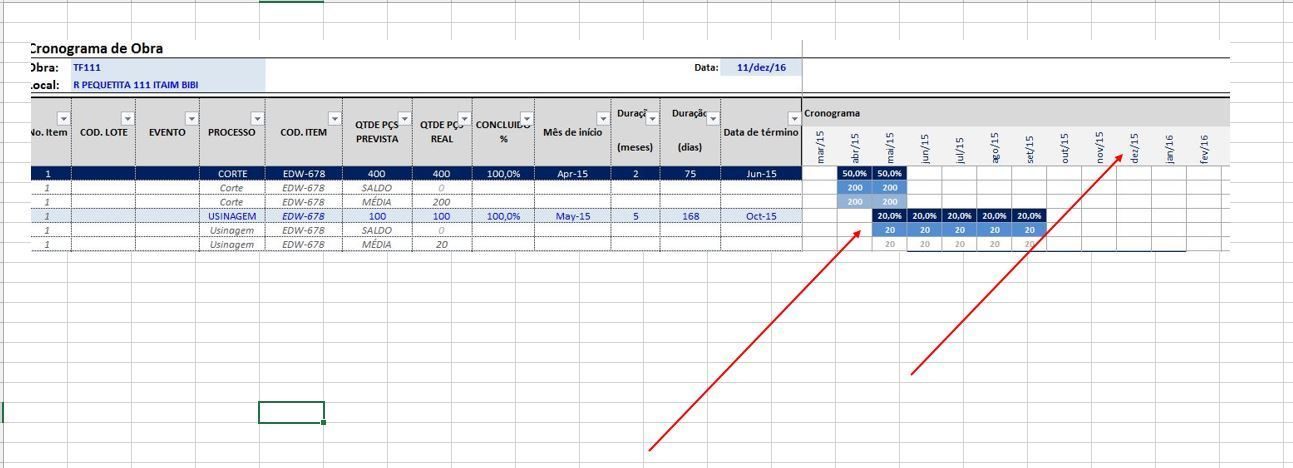

agora o desafio seria transportar isso para nossa planilha conforme a imagem. na verdade trabalhamos em PCP e temos a linha de produção, essa planilha prevê e controla a produção. como podem ver eu preencho as datas inicio de fabricação e termino de fabricação, na coluna "V" ele me calcula os dias entre essas datas, depois disso eu ja começo a usar a formula que vocês me indicaram. o que preciso é colocar essa formula em horizontal e fazer com que funcione o gantt que está a direita da tabela, ou seja depois de colocado a data inicio e fim haja uma distribuição e preenchimento automático na tabela a esquerda (CV etc...). os valores 20,25,30,35 são as quantidades de peças por dia. acreditam que é possível fazer isso?
pessoal boa tarde, abaixo uma imagem de como gostaria que a planilha ficasse, gostaria de saber se é possível colocar no gráfico de Gantt algo como o gráfico com a quantidade de pçs dia., ou seja usar a formula que me passaram no gráfico de gantt, só que os ives de só ficar a barra azul ele mostraria as quantidades diárias de peças a serem fabricadas. se alguém puder me ajuda ficarei agradecido.
Pessoal boa tarde, consegui alcançar 90% do que precisava, mas ainda tenho uma duvida e não estou conseguindo resolver, como eu faço para o gráfico mostrar em dias e não em meses e se ha possibilidade de automaticamente ele ignorar o fim de semana

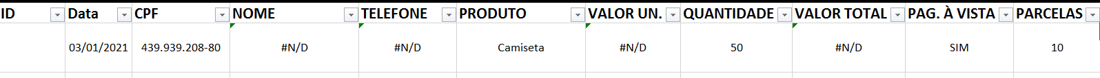

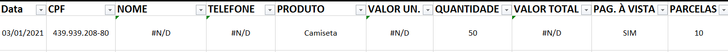

Eu gostaria de que calculasse por coluna. Meu objetivo é montar uma planilha para minha tia que vende roupa conseguir controlar as parcelas das clientes. Estou colocando em uma planilha que vou chamar de controle de vendas, lá ela vai colocar o produto, valor e quantidade de parcelas e em uma segunda planilha será apenas para controlar as parcelas, conforme abaixo:
  • 3 semanas depois...
@deciog Obrigado pela ajuda.
Estou anexando a planilha, meu objetivo é quando minha tia realizar a venda (planilha R Venda) as informações de parcela vão automaticamente para planilha de parcelas. Havia conseguido fazer em VBA mas só na mesma planilha e não é o que quero, quero jogar de uma planilha para outra.
No momento, consegui em VBA jogar as informações de venda para a planilha Ctr Vendas (Controle de Vendas).
Pensei que poderia pegar as informações da planilha de controle de vendas para controle de parcelas (Ctr Parcelas). Mas não sei como fazer.
Hipollitas - Copia.xlsx

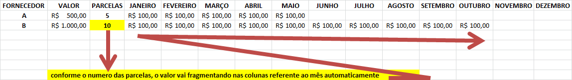

Boa tarde!
Qual seria a fórmula para fazer em linha?
