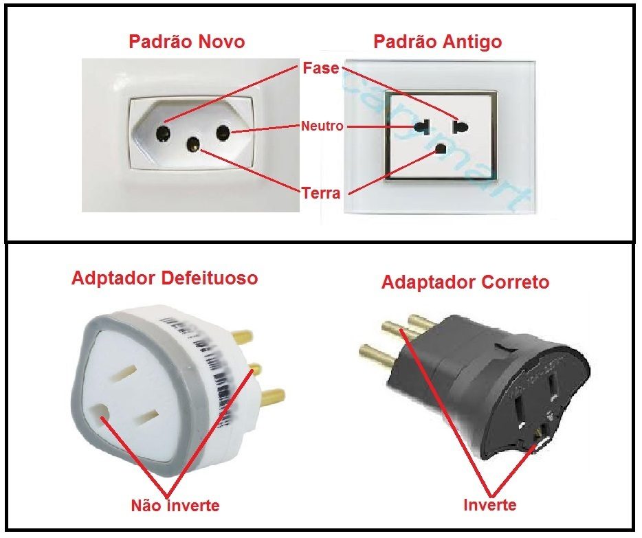

Parece que os 60Hz da rede está influenciando aí.
Como já tentou de tudo, verifique se sua máquina está sem isolação com uma chave de teste.
Encoste a ponta da chave de teste em qualquer ponto metálico do gabinete da sua máquina.
Se acender, experimente inverter a fase e neutro NA TOMADA que liga seu PC.
Não custa nada tentar!!!

@Felipe Criso Ferreira
Correto!!!
O fio branco é terra e se conecta ao terminal correspondente à parte central.
Geralmente é um preto e outro vermelho.
e um branco que é o terra.
adicionado 0 minutos depois
Mesmo assim, precisamos saber se existe alguma corrente circulando no seu gabinete.
adicionado 2 minutos depois
1 minuto atrás, Classificados Mineiro disse:
Correto!!!
no caso da foto, você pode desconsiderar porque a mesma serve pra 110V.
