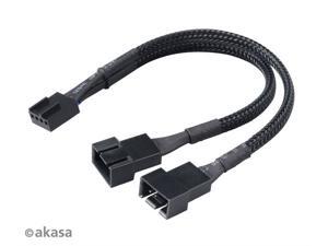

@KinKaray mas os dois fans podem ser plugados no mesmo conector. Você tem um spliter como este da foto? Plugue os dois fans no splitter e coloque apenas no "CPU-FAN".

Não é o ideal, pois eles podem rodar em rotações diferentes. Dá para comprar um splitter? Eles são baratos

Esse spliter eu tenho um. Mas to com medo de usar, pois é "Made in Paraguay"!!!

Pode usar. Esses cabos adaptadores não tem mistério. Provavelmente um dos lados vem com um pino faltando / espaço vazio (é assim mesmo). Plugue o fan de trás no que tiver o pino faltando. O fan da frente coloca no que tem os 4 pinos.

Fiz o o que você falou de conectar os fans do processador no split e no CPU_Fan. Desapareceu 1 fan do HWMonitor e a temp não mudou. Acho que o problema dever ser no encaixe e na pasta térmica mesmo! Semana que vêm vou fazer a super limpeza e reaplicar pasta térmica!
