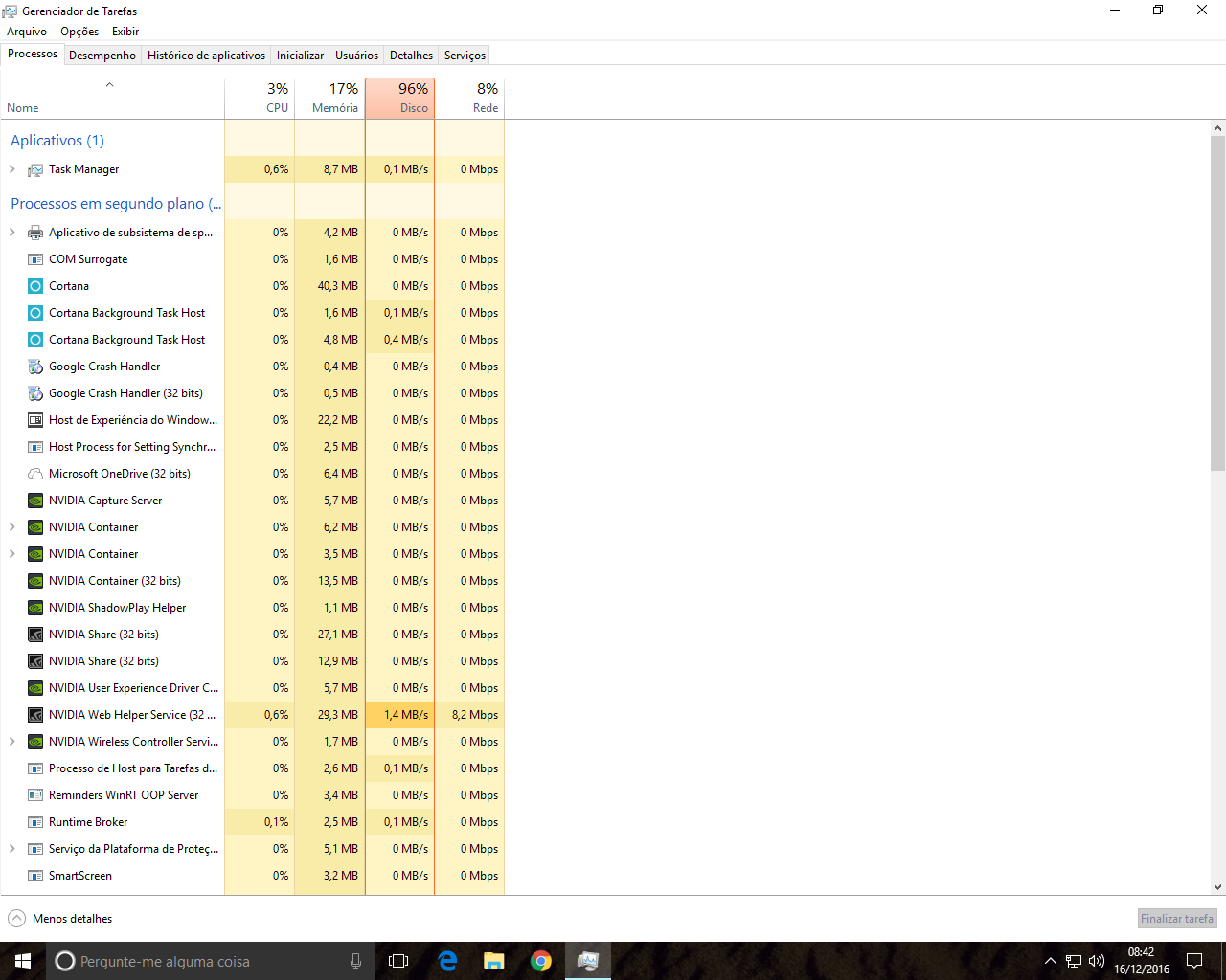

100% Uso de Disco
ja havia feito isso e outro esquema la também, mais pensa comigo você tem 8 gb de memoria, tira a paginação do windows que iria pra o HD, tu atinge o limite da ram? ai terá instabilidade no sistema entre outros problemas, isso ta mais gambiara do que solução da microsoft
Isso e normal ate no windows 7, mas como você nao vê
Pode ficar tranquilo ele nao vai estragar, o Disco Rigido e assim mesmo ele so nao vai usar  100% enquanto você para o mouse e olhe la. Isso acontece porque e u, disco mecanico q esta sempre trabalhando or mais que voceê nao faça nada no sistema, o proprio sistema e carregado nele
@Juliano Kloss@Maicon Master é um problema sistêmico, do próprio Windows 10. Vou passar alguns procedimentos pra tentar solucionar o problema:
Solução 1
Clique em "iniciar", digite "Serviços" e dê "Enter'. Vai abrir uma lista com uma série de serviços do sistema operacional. Procure pelos serviços "Superfetch" e "Windows Search". Em cada um deles, clique com o botão direito do mouse e aponte para "Propriedades". Clique no botão "Parar" e altere o "Tipo de Inicialização" para a opção "Desativado". Clique em "OK" e reinicie o sistema e veja se o problema persiste. Se não funcionar, tente a solução 2.
Solução 2
Clique com botão direito em "Este Computador" e "Propriedades". Vai abrir uma janela com as informações da maquina. No lado superior esquerdo da janela, clique em "Configurações avançadas do sistema". Na aba "Avançado" e na parte de "Desempenho", clique em "Configurações". Selecione a aba "Avançado" e em "Memória virtual", clique em "Alterar". Desmarque a opção "Gerenciar automaticamente o tamanho do arquivo de paginação de todas as unidades" e marque a opção "Sem arquivo de paginação" e clique em "OK". O Windows vai solicitar reinicialização. Faça-o e veja se o problema persiste. Se não funcionar, tente a solução 3
Solução 3
Clique em "iniciar" e digite "CMD". clique com o botão direito e "Executar como Administrador" e digite o comando "Dism /Online /Cleanup-Image /ScanHealth" e aguarde a execução. Leva em torno de 30 minutos. Ao finalizar, reinicie a maquina e veja se o problema persiste.
Ajustes adicionais:
Aqui algumas dicas que podem ajudar na solução do problema:
Iniciar>Configurações>Privacidade e desabilite todas as opções que encontrar. A Microsoft utiliza essas ferramentas para obter informações do seu computador em prol da evolução e melhoria do Windows e isso acaba pesando na maquina, principalmente os "arquivos em segundo plano"
Iniciar>Configurações>Sistema>Notificações desabilite tudo o que achar desnecessário.
Iniciar>Configurações>Sistema>Multitarefas desabilite tudo o que achar desnecessário.
Iniciar>Configurações>Sistema>Mapas Offline>Atualização de Mapa desabilite.
Iniciar>Configurações>Personalização>Cores>Deixar Menu Iniciar Transparente desabilite
Botão direito em Este Computador>Propriedades>Configurações Avançadas do Sistema>Aba Avançado>Guia Desempenho e botão Configurações>Aba Efeitos visuais desmarque todas as opções e deixe apenas
    Mostrar conteúdo da janela ao Arrastar
    Mostrar miniaturas em vez de ícones
    Usar fontes de tela com canto arredondados
    Usar sombras subjacentes para rótulos de ícones na área de trabalho
@Manjaro @Yan Benelli É normal quando o Windows faz uso de 100% do disco para indexar algumas instruções do sistema operacional após o seu carregamento ou para executar o carregamento de algum programa, ou seja, ele pode ir à 100% sim e voltar a 0%. O que não é normal é ele utilizar 100% do disco como se não houvesse amanhã comprometendo (e muito) o desempenho do sistema.
O principal problema que tenho com o disco a 100% é salvamento "fake" ou seja se salva algo clicando no botão salvar não faz efeito, a solução as vezes é salvar com outro nome para poder gravar alterações! Uso muito links de planilha do Excel com AutoCAD, e a todo momento ha update através de link e quando tu abre planilhas e arquivos DWG e percebe que nada foi salvo é desanimador :(
