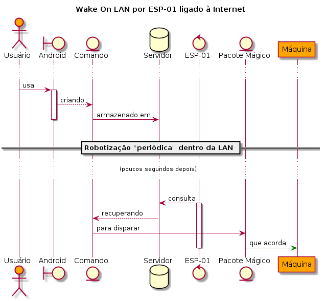

Update 2
Peço desculpas ou licença, porque parece que ando "inventando" UML... mas vamos lá!
O mais importante é comunicar bem a ideia, não é mesmo?! Acho que o diagrama acima está cumprindo sua missão.
Já batizei o projeto: EspWOL
Quem se habilita?
Comprometo-me a dar forma a ele no GitHub, atribuindo toda através das assinaturas dos commits. Se ninguém codificar isso, eu mesmo talvez termine fazendo. Pois parece que já é uma necessidade.
Sugestão importante: código aberto, pode ser licença MIT. O que acham?
Eu quero apenas usá-lo. Não faço questão de ser o programador principal. Mas terminarei sendo se o tempo passar e nenhum tarado por ESP8266 chegar junto! :tw_grimace:
@alexandre.mbm Eu não sei se entendi direito, mas acho que pelo seu diagrama me deu uma noção do que pode ser feito, mas por favor, me corrija se estiver falando besteira:
Um cliente envia um comando para um servidor na internet, a partir de um app andoid/iOS. O ESP verifica o servidor, consulta o comando (atual?) e envia para o "Pacote Mágico", que envia para a máquina final! Seria isso?
Eu só não consegui identificar o que seria esse pacote mágico!

@Papibakigrafo, o comando existir no servidor significa: "ESP-01, distribua um pacote mágico na rede". Esse pacote é dito mágico porque tem um formato específico e serve de sinal mágico para despertar a máquina da interface de rede destinatária.

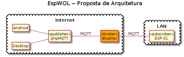

A primeira coisa para a qual olhei foi o TalkBack do Thingspeak, que eu entendo como uma versão já pronta e um tanto sofisticada disso aí que você quer fazer em PHP. Aliás, invés de gravar em banco eu deixaria em cache ou arquivo.
Depois eu vi que MQTT com biblioteca PubSub pode facilitar as coisas. E achei o Bluemix bem elaborado.

@alexandre.mbm Também ja tinha dado uma olhada de voce instalar o protocolo mosquitto no rasp. Não sei se é uma boa ideia pois voce perderia a grande funcionabilidade dele. Que seria a "automação sem fronteiras" podendo controlar o seu aparelho independente de cadastrar ip externo, gateway... essas fuleragens que as provedoras de internet insistem em dificultar conosco. Mas você ganha em vantagens pois dessa forma pois voce pode ter varios esps conectados num mesmo ip e assim o broker, que seria seu rasp, endereçar as mensagens para cada esp, dependendo de como voce configurar o broker. O que daria uma vantagem de, em vez de você configurar os esps 1 por 1, você só configura o rasp e os esps se conectam com ele.
@lucianolcoa , na verdade eu não estava pensando no Raspberry Pi. Apenas em ter um broker MQTT em servidor da Internet. Talvez* no Heroku ou no OpenShift. Ou mesmo numa hospedagem compartilhada que suportasse a instalação. Sempre opções gratuitas.

Ainda não cheguei aos detalhes do Mosquitto. O CloudMQTT tem add-on no Heroku, por exemplo. Usando PHP como cliente, temos já algumas opções:
Veja também: Developing PHP client for MQTT using Mosquitto-PHP Library
Essa semana eu andei fazendo testes de envio de dados para um servidor meu na internet, eu já havia testado isso com o ThingSpeak e não havia gostado pelo fato do ESP ficar travado esperando vários segundos pela resposta do Thing, daí resolvi enviar os dados para meu próprio servidor e como eu não atribuí nenhuma resposta por parte do servidor, o ESP fica parado cerca de 6 segundos aguardando, deve ter uma forma de colocar um timeout menor. Confesso que não gostei dos resultados preliminares. Acredito também que quando o servidor estiver retornando a resposta, esse tempo parado vá diminuir.
Cheguei a cogitar instalar meu próprio broker MQTT em Openshift. Seria o Mosquitto.  Eis duas referências mais diretas:
Inclusive encontrei a organização de GitHub mqtt-openshift, que cairia como uma luva. Ela já tem até a sugestão de usar o Paho Python Client... mas também poderia ser um daqueles clientes em PHP que vimos.
Xiii... mas agora deu uma preguiça! Parece uma solução "bazuca pra matar formiga", no meu caso particular. E ainda ficaria "dormindo" de vez em quando.
Eu vou mesmo é usar um plano gratuito de outro broker, quem sabe o Bluemix. Isso se um de vocês não fizer outra coisa antes, qualquer coisa que esteja funcional.

Para além do Bluemix, estou propenso a experimentar HiveMQ, CloudMQTT ou DIoTY.
opções de software para além do Mosquitto. Muita gente acha o máximo configurar os próprios servidores. Já eu, não quero sanar pra me coçar. Às vezes a pessoa precisa, né?! Como por exemplo quando se parte do pressuposto de um openHAB ou de um Home Assistant (exemplo).

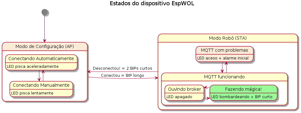

Se teremos ou não memória suficiente para tanta biblioteca, é outra questão. Mas eu estava vendo: se quisermos uma conversação mais elaborada entre broker e ESP-01, precisaremos de referência de tempo.
Update
Ainda não analisei a pinagem em pormenor. Talvez mesmo usando-se um buzzer fique sobrando pino GPIO, pois esse LED referido é o interno. No caso ou em outro no qual se possa ter um botão de comando, uma nova feature desejável seria um "modo de diagnóstico", com vários códigos de erro. Mas vou deixar para pensar isso e mais coisa numa segunda versão. Quero fazer a versão a primeira o mais simples possível.
