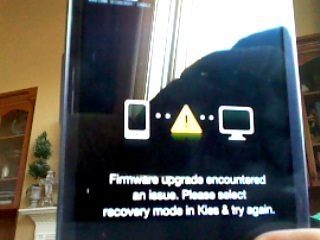

Olá pessoas, bom ontem a noite reiniciei meu celular porém o mesmo não saia da tela do logo da Samsung, deixei a noite inteira ligado e se manteve na mesma tela. Tentei alguns procedimentos para instalar a stock rom do aparelho, porém não obtive sucesso. Sempre que eu ligo o celular agora ele fica nesta tela e com a seguinte mensagem:
Firmware upgrade encountered an issue. Please select recovery mode in the Kies & try again.

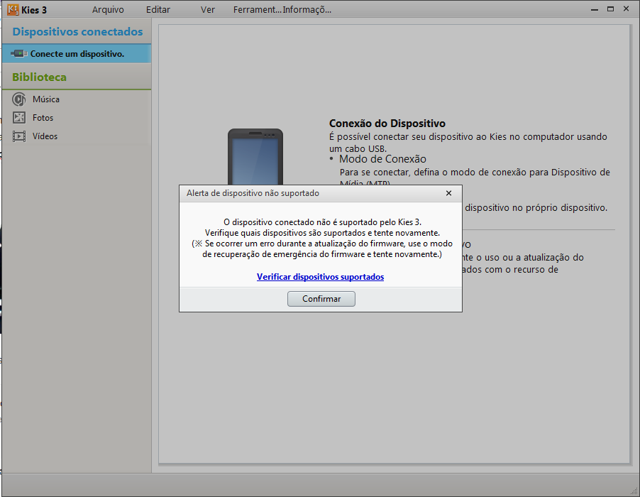

Bom, instalei o Kies, mas o mesmo não reconhece meu celular e apresenta a seguinte mensagem.

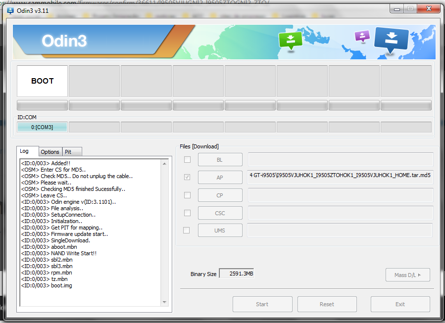

Devido a isso tentei instalar a stock rom através do Odin 3.12, e configuro como a maioria dos tutoriais de internet indicam, desta forma:
Clico no botão AP e seleciono a Rom que baixei no site da SAMMOBILE, que é a rom do meu celular (GALAXY S4 GT-I9505), eis o link da rom:
https://www.sammobile.com/firmwares/download/61139/I9505VJUHOK1_I9505ZTOHOK1_ZTO/
Dai quando eu inicio o processo de instalação da rom nestes parâmetros apresentados acontece o seguinte:

EDIT: Troquei a versão do Odin pela indicada no Site da SAMMOBILE, que é a 3.11, porém a instalação fica apenas nesta tela, sem nenhum progresso.

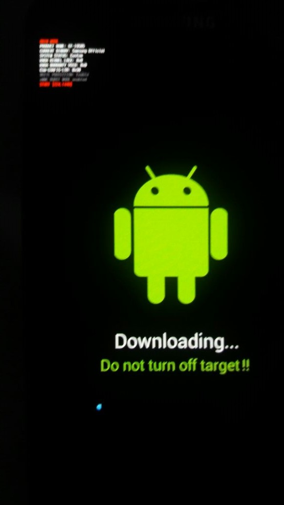

Foto do celular durante o processo de instalação da ROM:

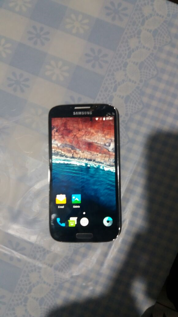

Resultado, consegui instalar uma versão adaptada do android 7 pro S4, que felicidade de ver funcionando de novo ;-;
valeu guys o/
