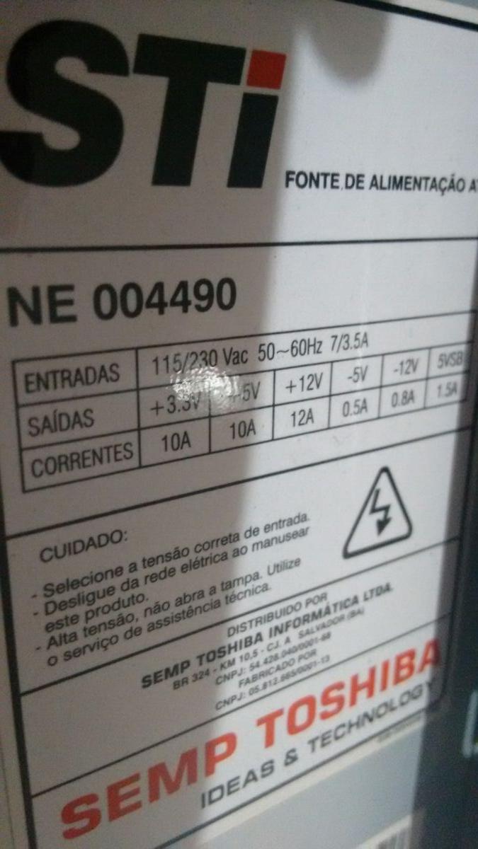

Meu computador da sti e ele tem os seguintes componentes,  um celeron e3200, 2gb ram, hd 320gb,placa-mãe da sti, eu apenas tenho umas informações do lado da fonte ,pois eu comprei um r7 250E e preciso saber quantos watts tem.
Se não há declaração de potência final, fica complicado.
O que se pode dizer é que essa config com essa placa de vídeo deve demandar aproximadamente 135 W na linha de +12 V, ou 11,25 A da mesma.
Fora isso deve haver uma demanda de aproximadamente 12 W na linha de +5 V (2,4 A) e entre 7 a 8 W na linha de +3,3 V (2,4 A).
A princípio, a fonte deve segurar, mas me chama a atenção a questão dela ser arcaica ao incluir uma linha de -5 V. Isso não inspira muita confiança.
