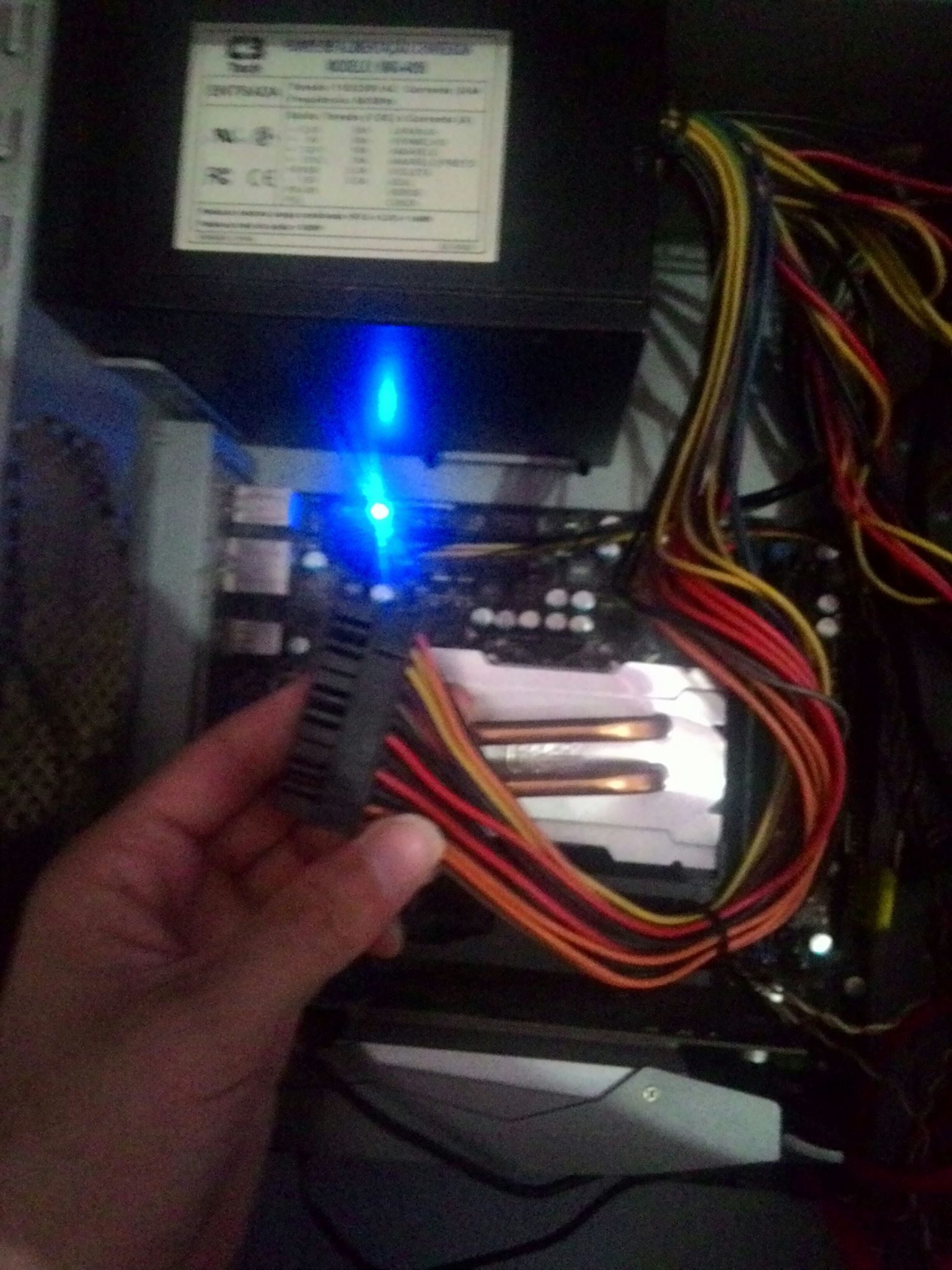

Quando retiro o conector da placa e deixo somente o de 4 pinos funciona
Indo pela lógica, a energia chega a passar, pois o cooler mostra sinal de vida, com o de 4 pinos ela "liga", não sei se essa fonte tem OCP, se tiver você vai ouvir ela chaveando quando você tenta ligar o PC, se ela não tiver OCP e o PC não liga, você pode ter algum bloqueio na placa-mãe, provavelmente alguma proteção de surto.
Se fosse problema da placa de vídeo ou da ram o PC chegaria a começar o POST e ai sim desligaria, e no caso de placa de vídeo com pau, muita fumaça e emoção.
você vai ter que começar por algum lugar para trocar e testar, recomendo começar pela fonte, muito provavelmente o problema está ali, e não force, porque se for problema da fonte mesmo, você pode acabar danificando a placa-mãe.

Obs. Quando eu ligo o pino de 4 sozinho somentte aquela luz ali ascende o cooler do processador não roda

Esse 4 pinos é apenas para dar energia a CPU, a placa reconhece ele para poder ligar, sem ele, ela nem liga...

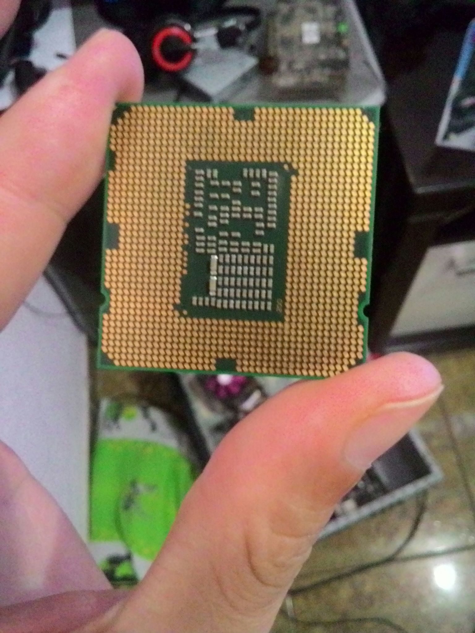

Agora se sua fonte ligou o PC dela, ela deve estar boa, ai o problema começa a ficar chato... Tenta ligar o PC no bafo só, sem CPU, sem RAM e sem GPU, mas deixa os coolers plugados, ele não vai dar video, mas vai girar os coolers, se os coolers rodarem, grande chances do seu problema ser na CPU, se o mesmo problema acontecer, é placa-mãe, para ter certeza é fazer uma inspeção visual nela a procura de sinais de queimado, capacitor estufado, algo que não esteja certo, e testar a CPU em outra placa para ter certeza.
Fiz o procedimento... Ao aperta o botão power sem o processador so com a fonte ligada... Não deu sinal de vida... porém se deixa uns 2 minuto na tona e ligar a chave da fonte o cooler do processador da uma leve rodada
