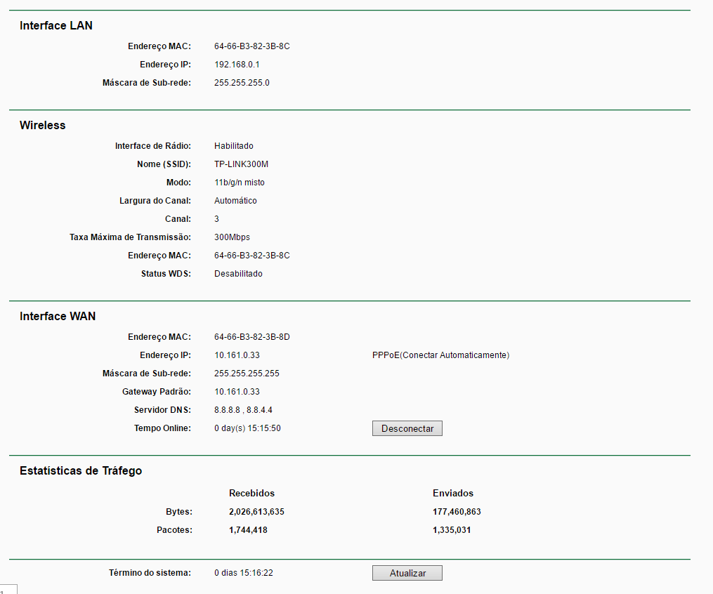

Há um tempo estou com um problema na minha rede. Tenho um desktop e 2 notebooks que acessam a rede WiFi, porém no desktop a internet fica lenta e caindo a toda hora, nos notebooks funciona normalmente, porém se o desktop estiver conectado na rede os notebooks também ficam com a rede lenta. Já tentei quase tudo pra ver se resolve, nada até agora funcionou. Uso o Windows 10 em todas as máquinas, celulares também acessam a rede normalmente. O desktop tem um adaptador Wireless, já é o terceiro que estou testando mas o problema continua. O desktop já foi formatado também mas o problema continua. Já mudei a segurança da rede pra WEP e funcionou, por um tempo (uns 2 dias), depois voltou a ficar ruim. Levei meu roteador pra casa de um colega para ver se lá teria algum problema, mas não houve nenhum, usamos por uma tarde toda sem problema nenhum conectado à minha rede, portanto acho que o problema está na minha máquina.

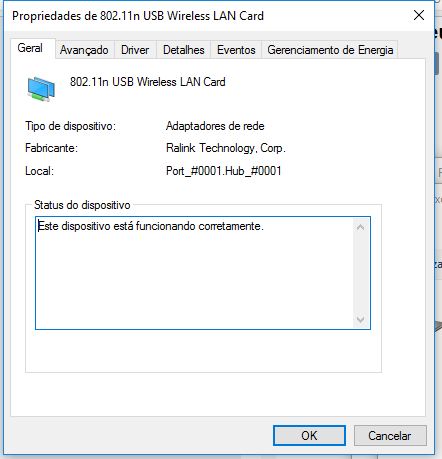

@Raul Melo , então cara, eu já uso um adaptador USB, todos os 3 modelos que usei foram de adaptadores. Não consigo usar via cabo pois fica mt longe da minha máquina, por isso acredito que o problema também não é do adaptador. Não entendo de redes, mas poderia essa rede estar em conflito com o meu pc? Se sim, qual seria esse conflito? Será que um reset para padrão de fábrica no roteador daria um jeito? valeu

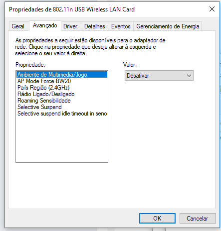

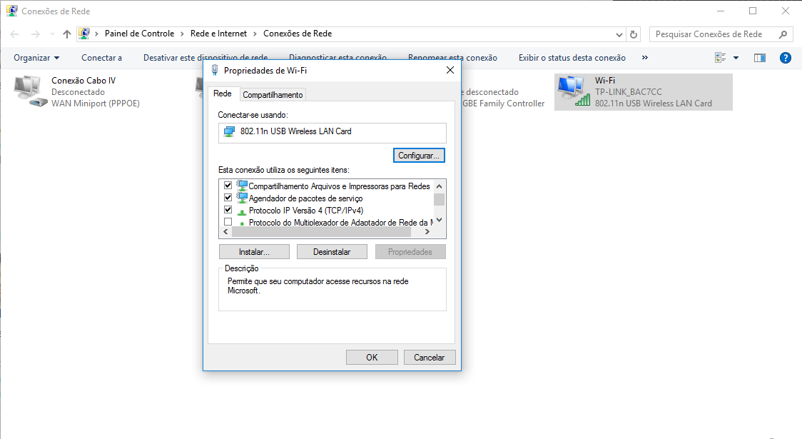

@Thiagomatheus To achando que é uma conf do adaptador que ta fazendo isso.
Vou te passar um passo-a-passo mas n lembro os nomes.
Faz o seguinte, vai em painel de controle> central de rede e compartilhamento>opções do adaptador(na aba da esquerda)> vai no adaptador e com o direito do mouse vai em Propriedades. Tira print porque agr eu n lembro o resto ajdhlsajklaçjkfd
