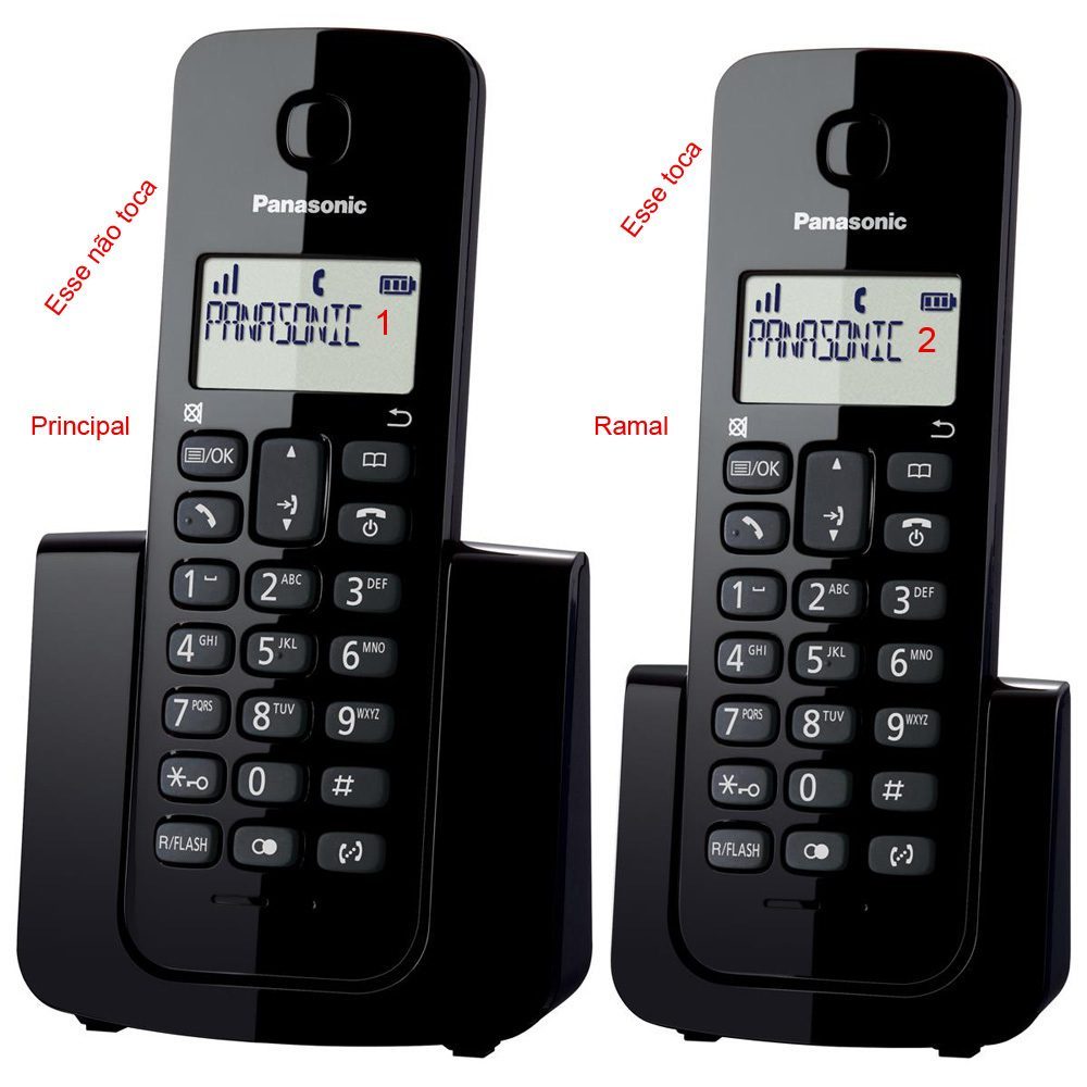

Tenho um Telefone sem fio Panasonic KX-TGB112LBB com ramal.
A +/- 1 mês, o monofone principal recebe chamadas porém não toca.   Somente o ramal.
Já tentei as configurações do manual e nada!  Porém acho que não é configuração, pois aconteceu da noite pro dia.
Só percebi porque escutei o ramal tocando e o principal não.

Obs: O aparelho não toca e nem as teclas mesmo o volume de ambas estarem no ultimo volume.

Como você já verificou a programação dele, só resta trocar o "Buzzer" que reproduz o som da chamada, ele é uma peça como a da figura abaixo:
Essa peça de seu telefone deve ter queimado...
Ela é barata, mas se seu telefone estiver em garantia, a troca é simples e não levará mais que dois dias para o reparo dele!...
