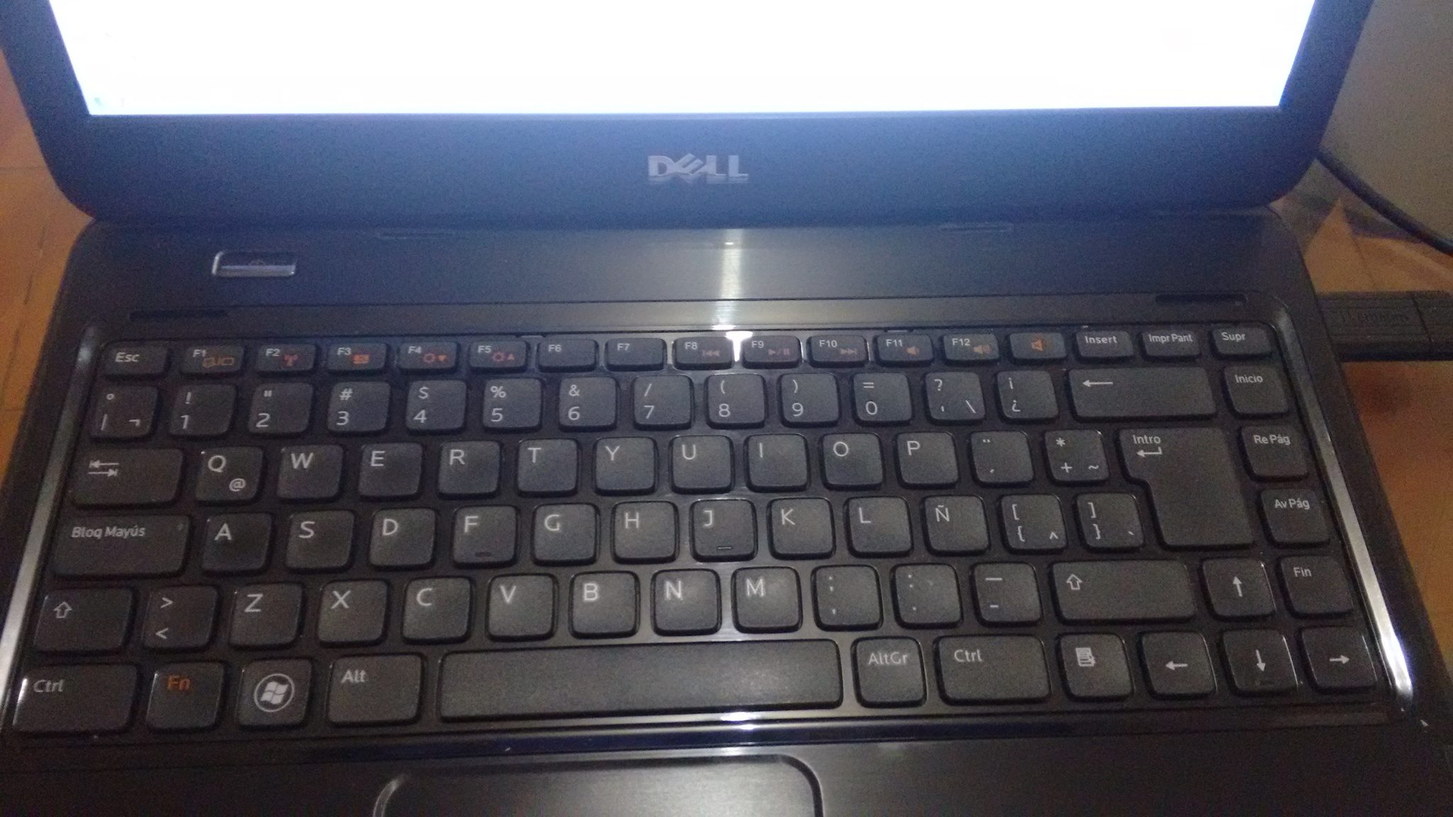

Estou com esse equipamento depois de instalado e formatado direitinho, verifiquei que o teclado do mesmo
parece que foi trocado algum dia ou sei lá o que pode ter acontecido!
Ele funciona direitinho, porém algumas teclas correspondem a outros caracteres, parecendo outro teclado,
fiz um monte de teste, procurei em sites, youtube, instalei novas diretivas no registro conforme disseram etc...
E acabei constatando que, o teclado é diferente de alguns modelos DELL N4050,
POSTEI UMA FOTO E É O DO NOTEBOOK QUE ESTA COMIGO.
E A DO SITE ABAIXO É O TECLADO QUE GERALMENTE VEM NOS NOTEBOOK EM SUA GRANDE MAIORIA!

No caso você precisa colocar outro teclado, um externo e testar. Se o problema não ocorrer é hardware, logo ele teria que ser substituído. Geralmente os teclados possuem PartNumber (PN) facilitando encontrar a peça para substituição. Pela imagem, este é um teclado internacional, se for o caso procure um ABNT que já tem Ç.
Dwatashi, caro amigo obrigado, mas não chega ser problema de hardware é mas para o que o KIKEITUR mencionou, configuração, pois eu achei o ç, ~,´, ?  ... so que eles estão em lugares diferentes de seus respectivos simbolos.
Por Exemplo:
 na tecla <>  sai \ |
 na tecla não   sai Ç
 na tecla Ctrl  sai  / ? °
e por ai vai

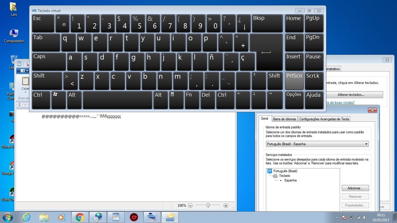

AMIGO, valeu mesmo muito obrigado, como eu tinha dito, levei um sacode para instalar o teclado e desta vez eu aprendi como se faz...kkkkkk
Nao ficou 100 porcento nao, mas esta quase e vai ficar desta forma... esta em baixo ai como ficou o meu teclado...
 o @ eu tenho que apertar o  AltGr mais o 2

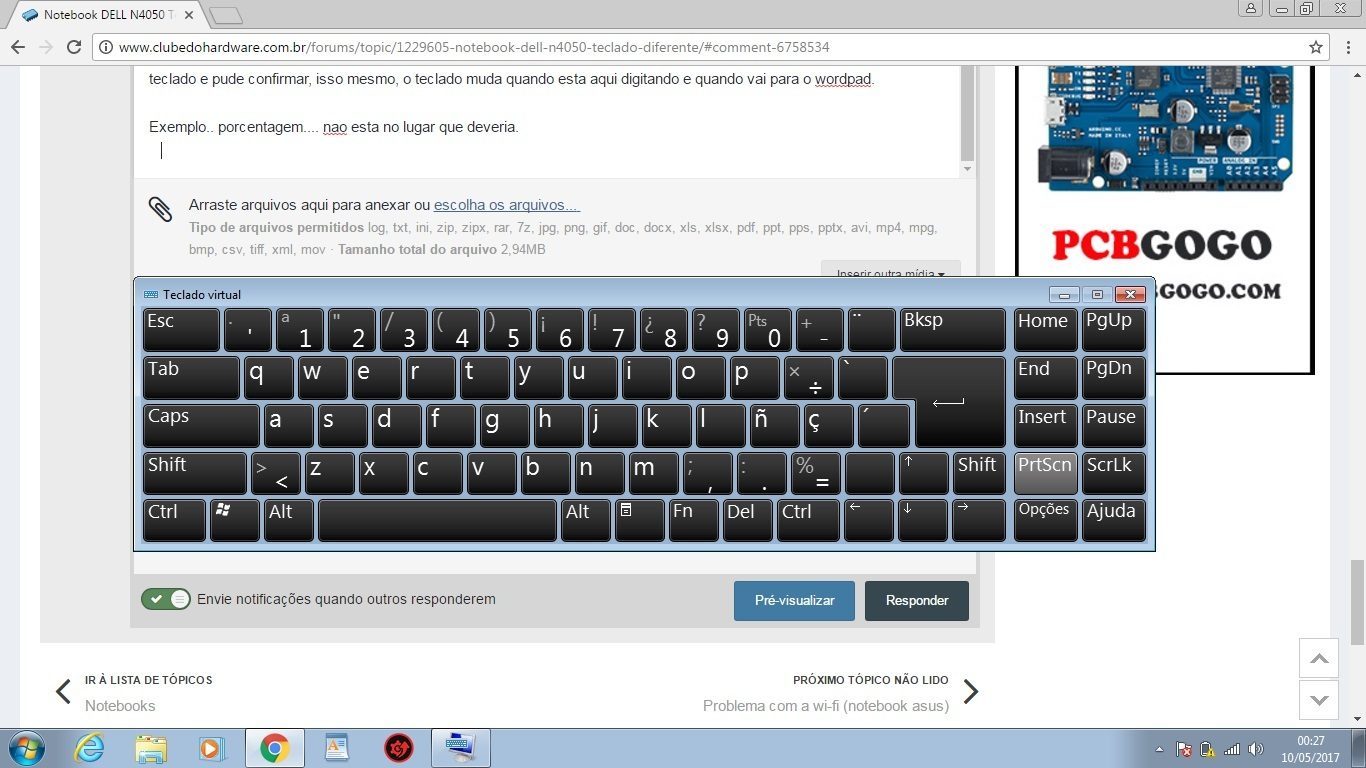

Mas eu pude notar também que no WordPad, funciona direitinho, mas aqui no site esta dando umas coisas erradas, abri o teclado e pude confirmar, isso mesmo, o teclado muda quando esta aqui digitando e quando vai para o wordpad.
Exemplo.. porcentagem.... nao esta no lugar que deveria.
A imagem fala por si so a primeira e no word pad e a segunda e aqui no site.dell.thumb.jpg.d406e8fed7c5a1d373490be6a3eac6ab.jpg
Vixiiiiii terá que ser uma caçada implacável kkkkkk
Seguinte, seu teclado esta como Português Brasil - Layout Espanhol
Faça o seguinte, adicione um novo teclado porém com ESPANHOL lá você verá.... Peru, Paragua, Mexico.... enfim.....
Com certeza é um desses caras ai que você deve configurar. Eu tentaria o Espanhol Internacional primeiro ou o tradicional.
