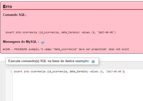

Aee mano funcionou, valeu mesmo velho; Só mais um help, to pedindo tanta ajuda porque o professor só da uma tese mesmo do que é e manda a gente sair perguntando, pesquisando tlg? Queria colocar um before insert com a mensagem "voce nao pode insertir sem informar o nome, pois é obrigatório"?
Consegui fazer na base daquele ajuste técnico - Gambiarra
Trigger para validar o insert:
delimiter//
CREATE DEFINER=`root`@`localhost` TRIGGER `trigger_validar_insert` BEFORE INSERT ON `ocorrencia`
FOR EACH ROW
begin
IF NEW.data_ocorrencia IS NULL
   THEN
       CALL `'O campo "data_ocorrencia" deve ser preenchido'`;
       END IF;
end;//
delimiter;
Em anexo tem o insert (sem data_ocorrencia) e o erro acima. Apenas ajuste conforme o campo que se fizer necessário o preenchimento.
Se o seu Mysql Workbench suportar você pode tentar por meio do comando SIGNAL.
