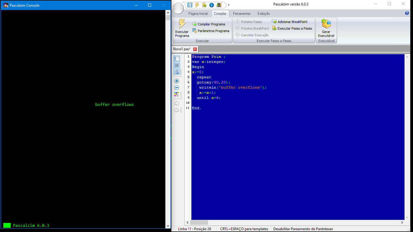

8 horas atrás, bufferoverflows disse:
Eu quero utilizá-la para escrever no meio da tela, mas não sei como funciona.
Ai vai depender de como seria no meio... mas vamos lá...
O GotoXY() funciona assim: ela posiciona o "cursor onde vai sair os caracteres" de acordo com a "coluna" e "linha" informadas... estes correspondentes a matriz da tela, ou seja, com a "resolução da tela" do seu Pascal.
GogoXY(coluna,linha);
O tamanho pode variar de compilador para compilador, por exemplo sendo 80x25, ou seja, 80 colunas por 25 linhas. Já vi também de 80x40... É necessário verificar qual a sua resolução...
Para centralizar precisa de 2 pontos:
- Para linha: aqui é mais simples... basta usar a metade (ou aproximadamente) do máximo.
- Para coluna: você precisa correlacionar o tamanho da frase (pode usar o Length()) com o tamanho máximo da coluna. Fazer que metade da frase fica do meio pra esquerda, e a outra metade na direita.
Ex.:
obs.1: a depender do compilador, o GotoXY() já estará incorporado, ou seja, não precisando usar a uses para carregar a CRT.
obs.2: a depender do compilador, usam-se WinCRT, em vez de CRT.
obs.3: a depender do compilador, pode ser que o GotoXY() esteja, sei lá, em outra biblioteca.
Se você precisa só que fique no meio em relação a linha ou só em relação a coluna, basta usar só um dos princípios para centralizar o que deseja, ou seja, ou a coluna ou a linha.
No aguardo.

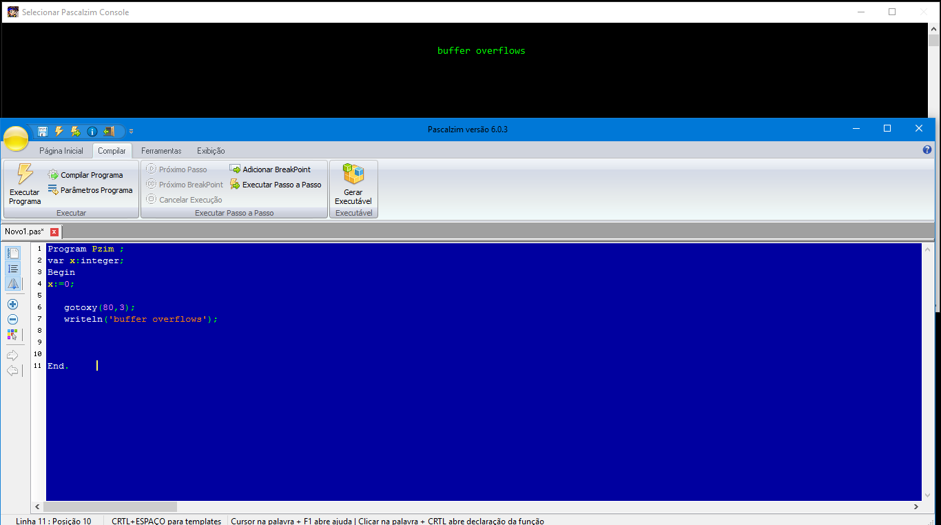

1 hora atrás, bufferoverflows disse:
Muito obrigado , mas será que o senhor poderia me mostra um exemplo de  algoritmo?
Feito com estes principios.
A ideia é que você desenvolva o algoritmo...  e caso tenha dúvidas, posta elas aqui e ai tentarmos te ajudar.
