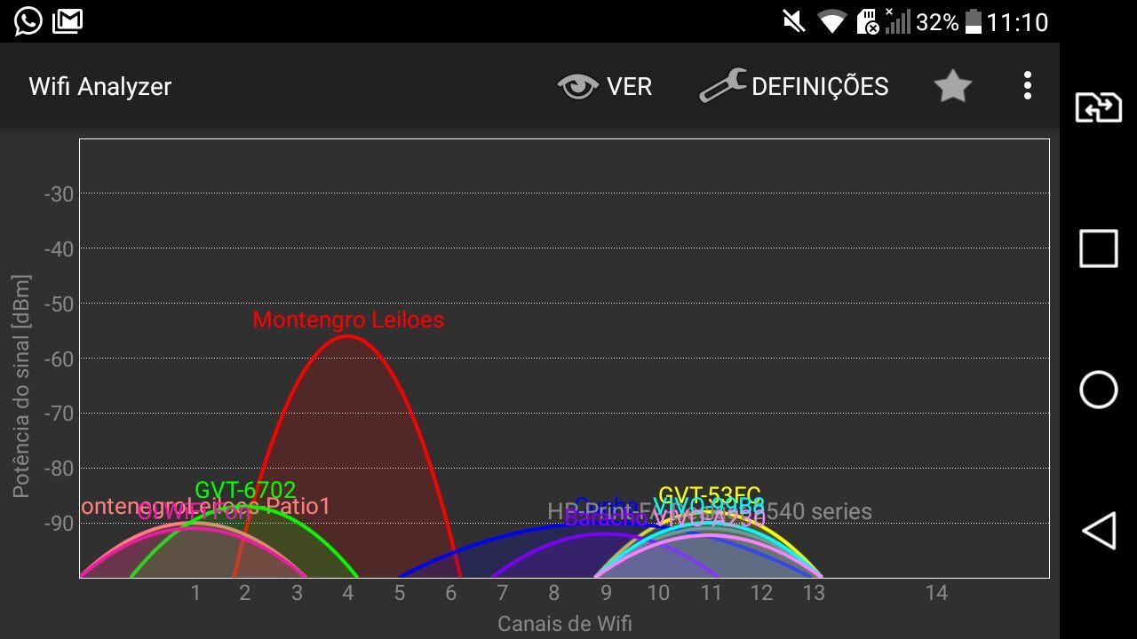

Estou com um problema no wifi do meu escritório, devido as varias e varias redes próximas estamos com bastante problemas de conexão velocidade do wifi, andei lendo algumas soluções mais nenhuma plausível se possível alguém me de uma luz??
Segue imagens de redes ativas, algumas nem apareceram no print.

Mandei print do analyzer para mostra o tanto de redes que tem ao meu redor, no caso o que esta distribuindo o wifi é o proprio powerbox da gvt, o wifi chega a distancias longas sem problema porém muita das vezes sem acesso a internet, limitado ou lento.
Tenho o wifiinfoview e ele mostra praticamente a mesma coisa que o analyzer problema em questão são as diversas redes wifi.
Teria alguma solução quanto a isso?

A rede wifi fica funcionando pouquíssimas vezes ou quase nunca cai, porém nao tem conexão com a internet ou quando tem é fraquissima mesmo com o sinal de wifi no maximo.
Me refiro a quando tem todas as redes que mostrei no print ligadas e funcionando, vez ou outra vejo algum canal livre mudo para lá e tudo funciona perfeitamente em alta velocidade.
@Bad Follen Não se faça cara, já dá pra entender o problema dele de cara quando se vê o print da imagem que ele mandou. Meu Deus, que absurdo vocês ficarem fazendo mil perguntas quando o problema é claro e certo.
Quando as redes Wifi estão sendo transmitidas simultaneamente pelo mesmo canal, há interferência entre uma e outra, e isso faz com que o sinal oscile e muito, eu tenho esse problema aqui e infelizmente a rede dos vizinhos estão configuradas para adaptar o melhor canal, ou seja, sempre eles estão mudando, e eu tenho que ficar toda hora procurando o canal menos usado para diminuir a interferência.
O problema não é na banda, não é na velocidade, no download, upload, o problema é o sinal distribuído na mesma frequência que os outros, interferindo entre si, por isso a reclamação da lentidão na internet.
E claro, a melhor solução não é comprar um modem hyper mega caro da marca número 1 do mundo porque não vai adiantar no que tange à relação sinal wifi x interferência, por causa das inúmeras redes. O melhor a se fazer, já que os clientes também usam e vocês, é ficar atento ao congestionamento de canais e evitar eles, é tudo que eu imagino viável, fora isso não tem outra solução, ainda não.

Infelizmente cheguei a esta conclusão comprei um modem que trabalha em uma banda diferente "5 ghz" porém diversos smartphones e alguns notebooks não trabalham com esta frequência e para piorar ainda mais apareceu mais 4 redes próximas aqui ou seja todos os canais estão absurdamente congestionados.
Muito obrigado pela resposta concreta e bem direta.
