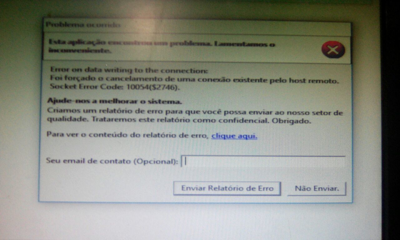

Com isso um programa que tenho instalado no servidor e nas estações retorna a seguinte mensagem:
598e9a2431825_WhatsAppImage2017-08-10at18_28_45.thumb.jpeg.b92fc185d3a5ab29bf28422e46144aca.jpeg

Bom dia, já desativei o antivírus, o firewall, reinstalei o S.O., os drivers, atualizei os drivers, já troquei Switch, cabo, placa de rede, refiz os conectores e ainda continua dando o erro:
"PING: falha na transmissão. General failure"
Porém a frequência diminuiu.
Detalhe, esse erro não estava dando antes, começou em apenas uma máquina e agora está dando em todas.
Minha rede tem windows 7 e windows 10.
