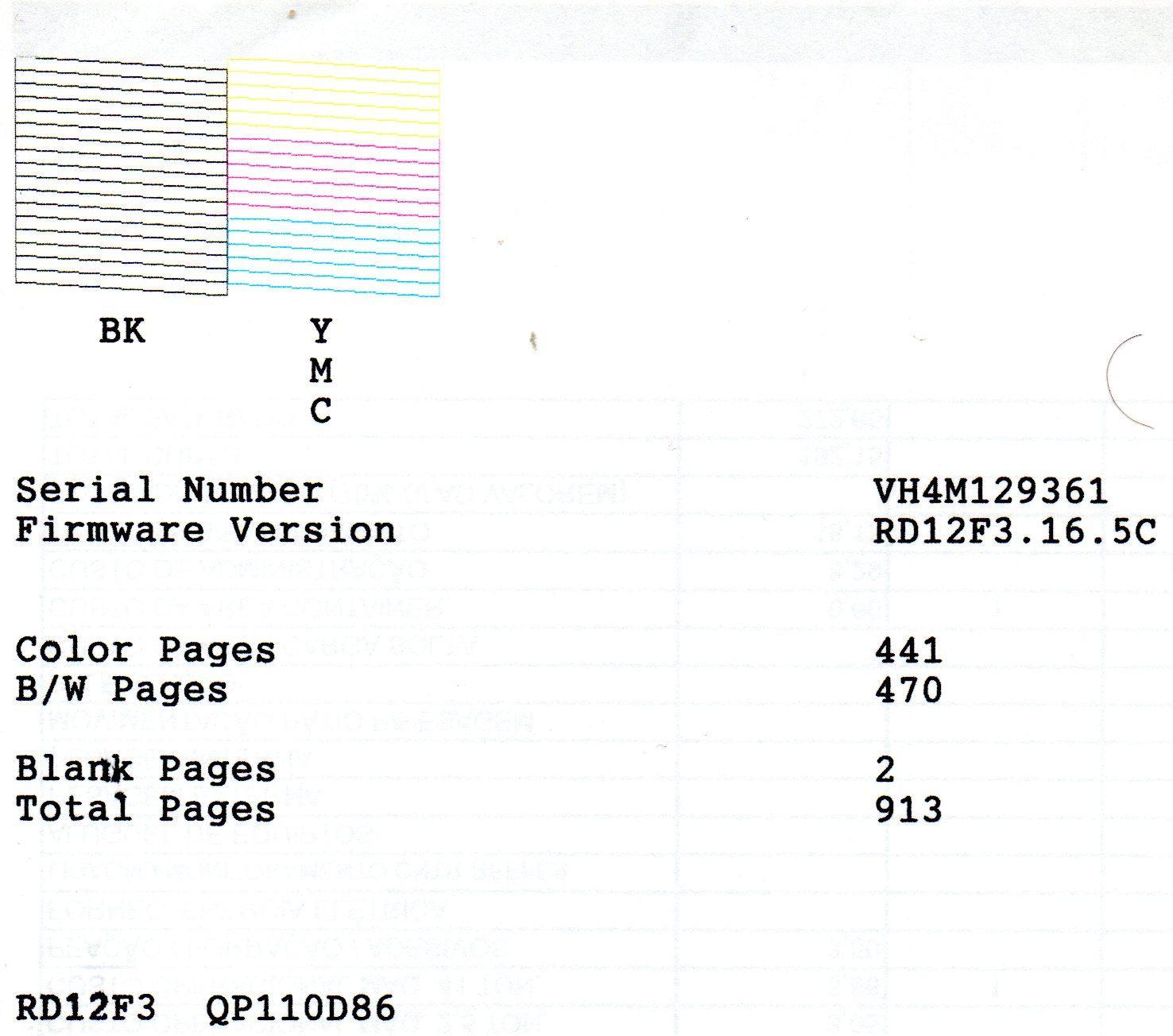

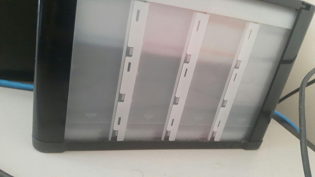

A impressora tanque de tinta Epson L365 está imprimindo em cor diferente do original, tinta tem de monte, efetuei limpeza do cabeçote por via de dúvida, imprimi de novo e não adiantou. A tinta é original Epson, e o programa usado para imprimir foi o Photoshop 7.0.; segue imagem de parte da foto original (lado esquerdo) e da cópia (lado direito) e do reservatório de tinta e a que tem menos é a preta, mas ainda tem muita tinta para gerar falha.

Obs: O teste de verificação dos jatos está ok

A diferença de tonalidade que aparece no software para o que sai na impressão só ocorre quando você está utilizando o Photoshop? Se você fizer um teste de impressão de uma imagem qualquer que não tenha sido editada com o programa esse comportamento continua sendo reproduzido?
Nâo, imprimi a partir do paint e saiu do mesmo jeito, isso acontecia no tempo que eu usava cartucho em maquina hp e recarregava em firmas, quando estava começando a acabar a tinta, ou imprimia fora de tom ou imprimia umas barras verticais, mas com esse monte de tinta, não tenho a menor noção, aquela imagem acima o vermelho da esquerda é uma imagem obtida na internet, já o vermelho da direita e o resultado da mesma imagem imprimida.
Seria cabeça de impressão da Epson entupida? Se for isso o teste dos traços sai perfeito não é contraditório? Em todos casos amanhã vou dar uma desentupida no cabeçote a base do Veja...

Chegou a imprimir com máximo de qualidade para abrir os bicos da cabeça de impressão ?
Sim, já tentei esse recurso que funcionava até razoavelmente nos bulks "alternativos"

Pelo resultado do teste dos jatos não é falha por entupimento, se o problema persistir e a máquina estiver na garantia leve-a para conserto.
Já passou da garantia faz tempo, também não acho que seja entupimento mas não custa tentar e não tenho nada a perder, já usei o photo e o paint então não é problema de software...talvez seja mesmo o software da impressora que não esteja reconhecendo a cor ou fazendo uma mistura inadequada (nem sei se existe isso).
Ontem à noite desmontei o conjunto de cartuchos e "taquei" multiuso para dentro das cabeças como eu fazia com as outras, estou testando ainda para ver se resolveu.
