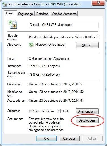

Tente Isso:
Abra o Excel=>Arquivo=>Opções=>Central de Confiabilidade=> (lado direito) Configurações da Central de Confiabilidade=>Configurações de Bloqueio de Arquivos (*vide imagens abaixo)
a4bcae0529a5edf3d71e4d3d8f8e7f4b
e03c70063bc6c70c8d98ac33479dbef3

@Edson Luiz Branco , bom dia.
Verifiquei mas ele não tem essa opção. Esse arquivo foi gerado usando um daqueles programas de impressão que salvam os dados como Word, Excel, PDF, etc. Será que é algo com o tal programa? O estranho é que isso começou do nada, antes os arquivos gerados eram perfeitamente aceitos pelo Excel.
