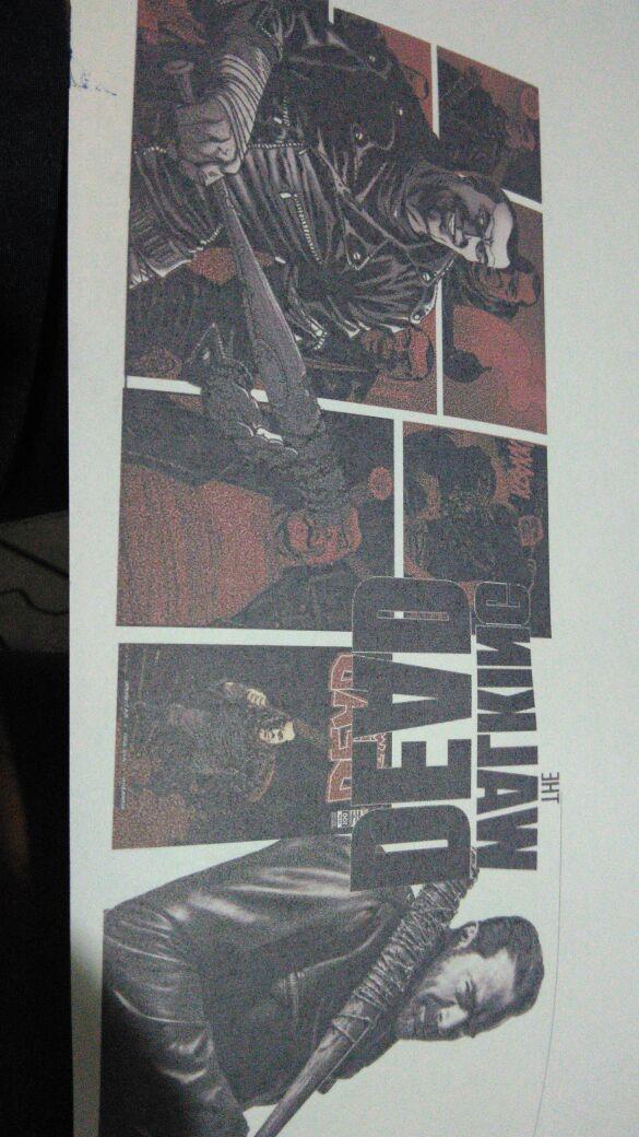

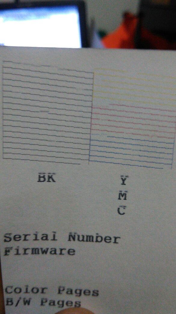

Olá pessoal, eu estou com problemas na impressão sublimatica com a Epson l395, por um vacilo, deixei ela parada por 1 semana, quando fui imprimir de novo, começou a ficar falhada, com bolas brancas nas imagens e linhas, já limpei o cartucho da impressora manualmente (enchi o cartucho por completo com a tinta correspondente), limpar o cabeçote no software já foram mais de 15 vezes e nada, o problema persiste, já não sei mais o que fazer, alguém poderia me ajudar? (As imagens é a impressão mais recente, com bolas brancas na imagem, e a outra é um teste de verificação, que também saiu falhado.IMG-20170920-WA0026.thumb.jpg.b614972b8787fc35b0b0987904bded2b.jpgIMG-20170920-WA0025.thumb.jpg.8c6cdd28574cdc649f36406edef63a36.jpg

Consegui resolver depois de ser aconselhado por um amigo a retirar os cartuchos e puxar com a seringa a tinta, pois se encontrava aparentemente vazio, depois disso, o cartucho ficava "cheio". Depois foi só voltando a imprimir com regularidade, que o problema foi resolvido.

Em 11/10/2017 às 08:50, Madmonster116 disse:
Consegui resolver a retirar os cartuchos e puxar com a seringa a tinta, pois se encontrava aparentemente vazio
Isso é falha na pressurização dos cartuchos/dumper, um problema relativamente comum nos modelos com tanque de tinta, que bom que resolveu e retornou para dar uma posição.
