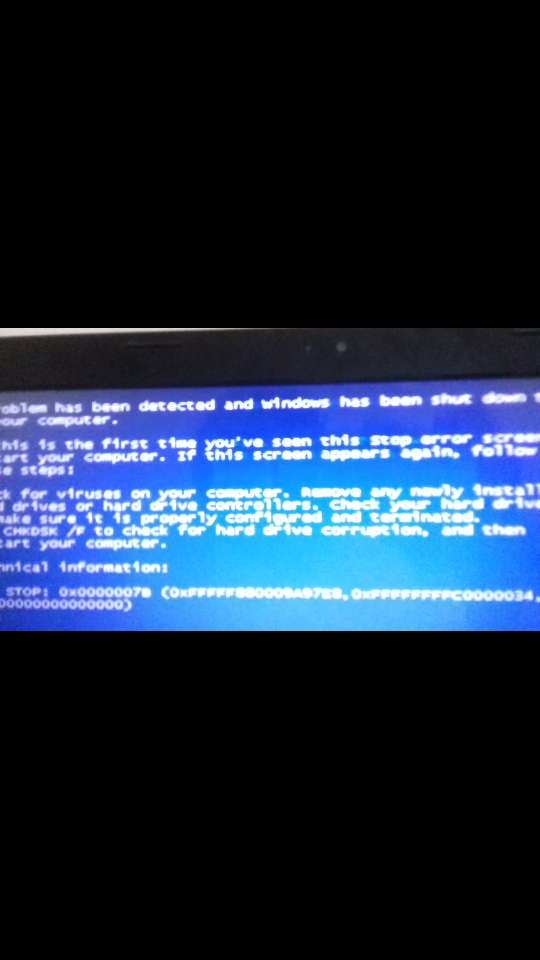

Só uma observação, nas últimas vezes que reiniciei o note aconteceu algo parecido como se a tecla "seta para esquerda" estivesse presa, pressionada. Pois o windows comecou a inicializar, apareceu uma tela azul que acredito que seja devido ao windows corrompido e entrou na BIOS como se a tecla para esquerda tivesse presa mesmo, passando as opções do menu para a esquerda sem parar.
Mensagem da tela azul:
Expandir
Esta tela azul pode ser problema de HD, não? Pois geralmente é.

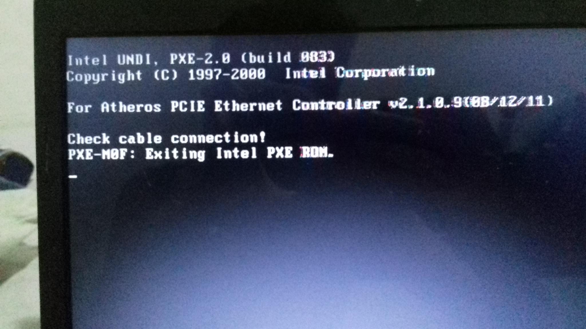

Retirei o HD e liguei eis o resultado:
Não sai daí.
