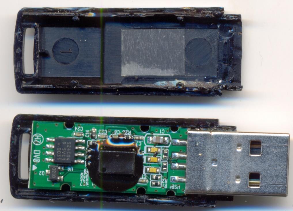

Deixando de lado a parte lógica de como instalar ou remover drivers e certificados, a primeira coisa que fiz foi tentar abrir com uma espátula de metal:
Aproveitei uma brecha e fui forçando até conseguir separar as duas tampas que estavam coladas, é difícil abrir sem danificar o plástico.

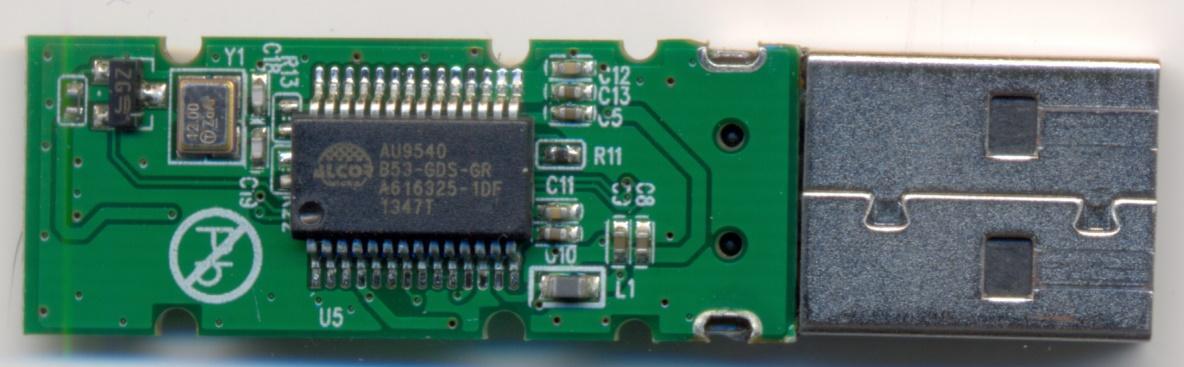

Com ele aberto pude acessar o interior.

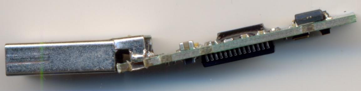

Pelo que pude observar apenas as presilhas que prendem a placa ao conector USB se soltaram.
Usei um alicate de ponta abri elas, coloquei a placa de volta ao lugar original e depois apertei as presilhas.
Não ficou bom como um serviço de funilaria mas, alinhou e deixou firme a placa ao conector USB.

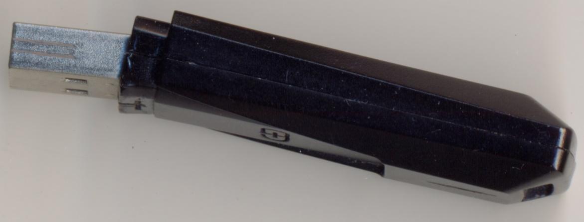

Como a carcaça de plástico ficou feia, marcada pela espátula, pensei na personalização:
Diversas capas de pendrive serviram nele, com pequenas modificações ou ajustes, também dá para embutir em rolha de vinho, caneta pendrive ou qualquer outra coisa de interesse, basta usar a imaginação e ser feliz com a personalização.
A carcaça original também pode ser aproveitada, creio que cola de cano de pcv serve para o plástico e também acredito que na parte do plástico que ficou amassado e torto, tem solução aquecendo a peça e forçando o plástico de volta, um soprador térmico ou secador de cabelos devem executar bem a função, também acho que aquecer ao fogo de forma perigosamente é possível ter um resultado, só tome cuidado para não derreter ou amolecer muito o plástico.
