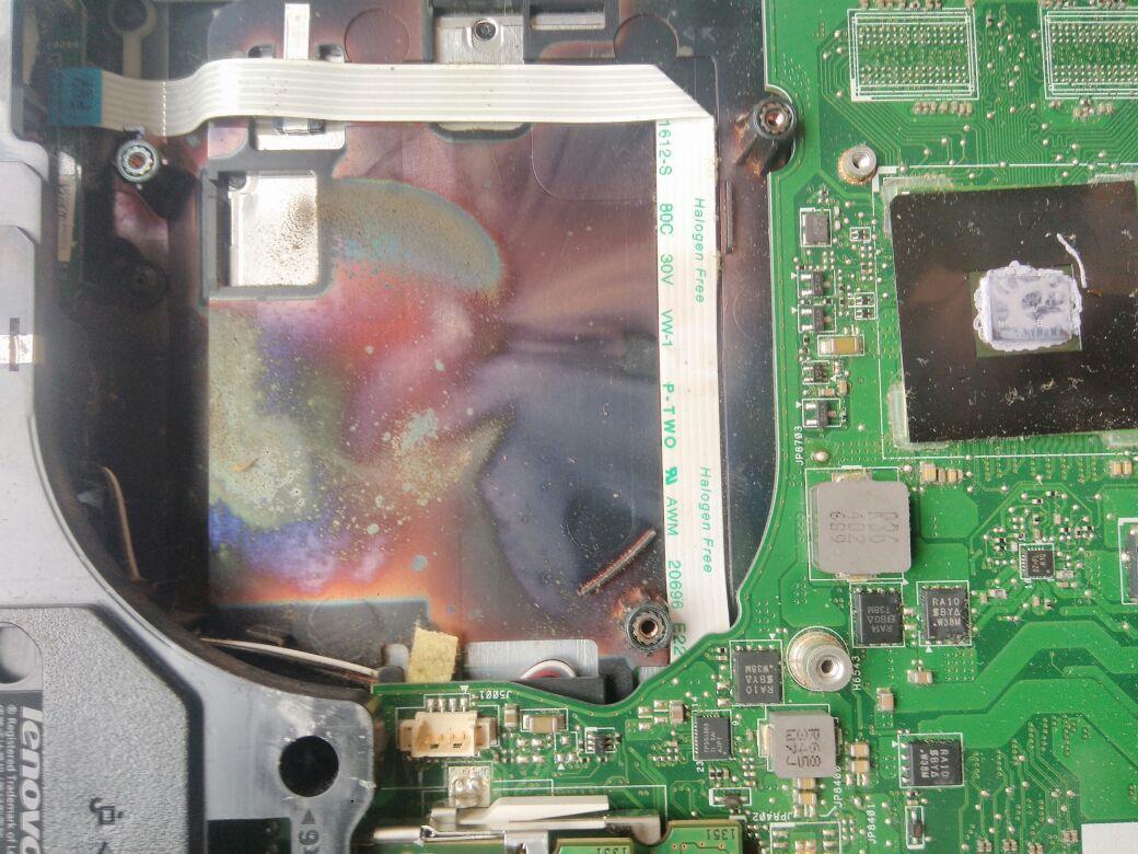

então, hoje de manha fui trocar a pasta termica do meu notebook.
Quando removi o cooler o revestimento que ficava proximo ao cooler estava assim, como na imagem, com mofo acredito.
vocês tem alguma dica de como devo proceder?é so limpar com algodao mesmo e recolocar??

Na verdade isto não é mofo. É poeira do cooler. Limpe com pincel de cerdas de pelo natural ou outro pincel qualquer. Limpe bem a ventoinha e as aletas do dissipador e monte tudo de novo com pasta térmica nova.

Muito obrigado novamente @Wagner Ruaro , irei ffazer agora a limpeza!
