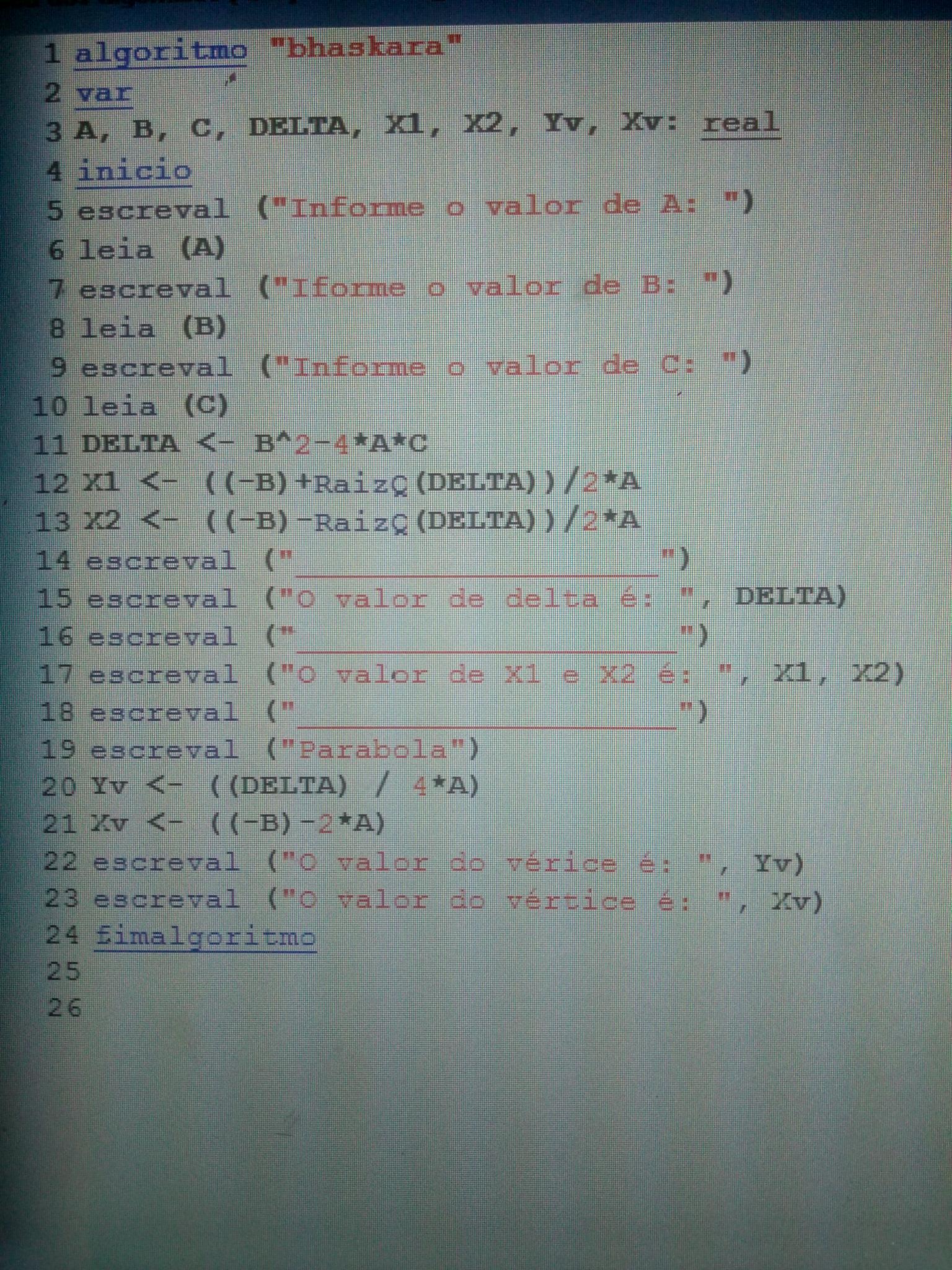

Gente comecei a estudar programação faz uma semana e estava fazendo uns exercícios, mas esse da fórmula de bhaskara está dando "Invalid floating point operation" na hora de executar, como não estou conseguindo achar o erro queria pedir ajuda de vocês. Desde já agradeço.
@Jacqueline Santos     ele está dando esse erro por que,   o visualg não consegue calcular raiz quadrada de números negativos,  então no seu código você precisa colocar essa instrução :
rz:=raizq(abs(delta))
para que,  se o número for negativo ele faz o cálculo como se fosse positivo mesmo ou seja ele ignora o sinal que esteja antes do número .   então seu código ficaria assim :

assim ele compila e mostra os resultados normalmente, no entanto estou sem tempo para calcular o resultado para ver se está certo, veja aí se confere.

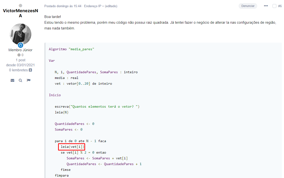

Boa tarde!
Estou tendo o mesmo problema, porém meu código não possui raiz quadrada. Já tentei fazer o negócio de alterar la nas configurações de região, mas nada também.
Algoritmo "media_pares"
Var
   N, i, QuantidadePares, SomaPares : inteiro
   media : real
   vet : vetor[0..20] de inteiro
Inicio
   escreva("Quantos elementos terá o vetor? ")
   leia(N)
   QuantidadePares <- 0
   SomaPares <- 0
   para i de 0 ate N - 1 faca
      leia(vet[i])
      se vet[i] % 2 = 0 entao
         SomaPares <- SomaPares + vet[i]
         QuantidadePares <- QuantidadePares + 1
      fimse
   fimpara
   media <- SomaPares / QuantidadePares
   se QuantidadePares > 0 entao
      escreva("A MÉDIA DOS PARES É: ", media)
   senao
      escreva("NÃO HÁ NÚMEROS PARES")
   fimse
Fimalgoritmo

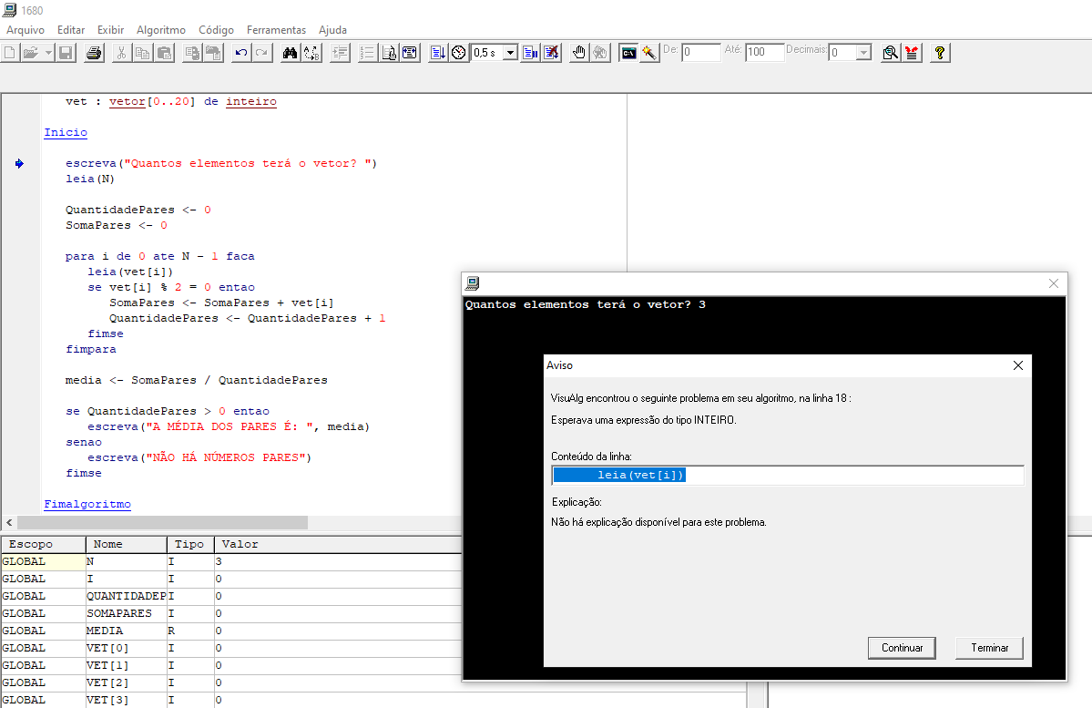

Brother,seu problema é diferente da colega acima, não aparece nenhuma mensagem de "Invalid floating point operation" e deveria ter criado outro tópico para não confundir outras pessoas;
Tu criou um vetor inteiro e está tentando ler as posições do vetor por meio do contador do ' i ', logo, durante a leitura de cada posição não há valores, não faz sentido você querer ler um vetor sem valores.
Adicionei valores à 3 posições onde N será 3 e rodou liso sem a necessidade do leia(vet[i]) que antecedia a estrutura de condição.

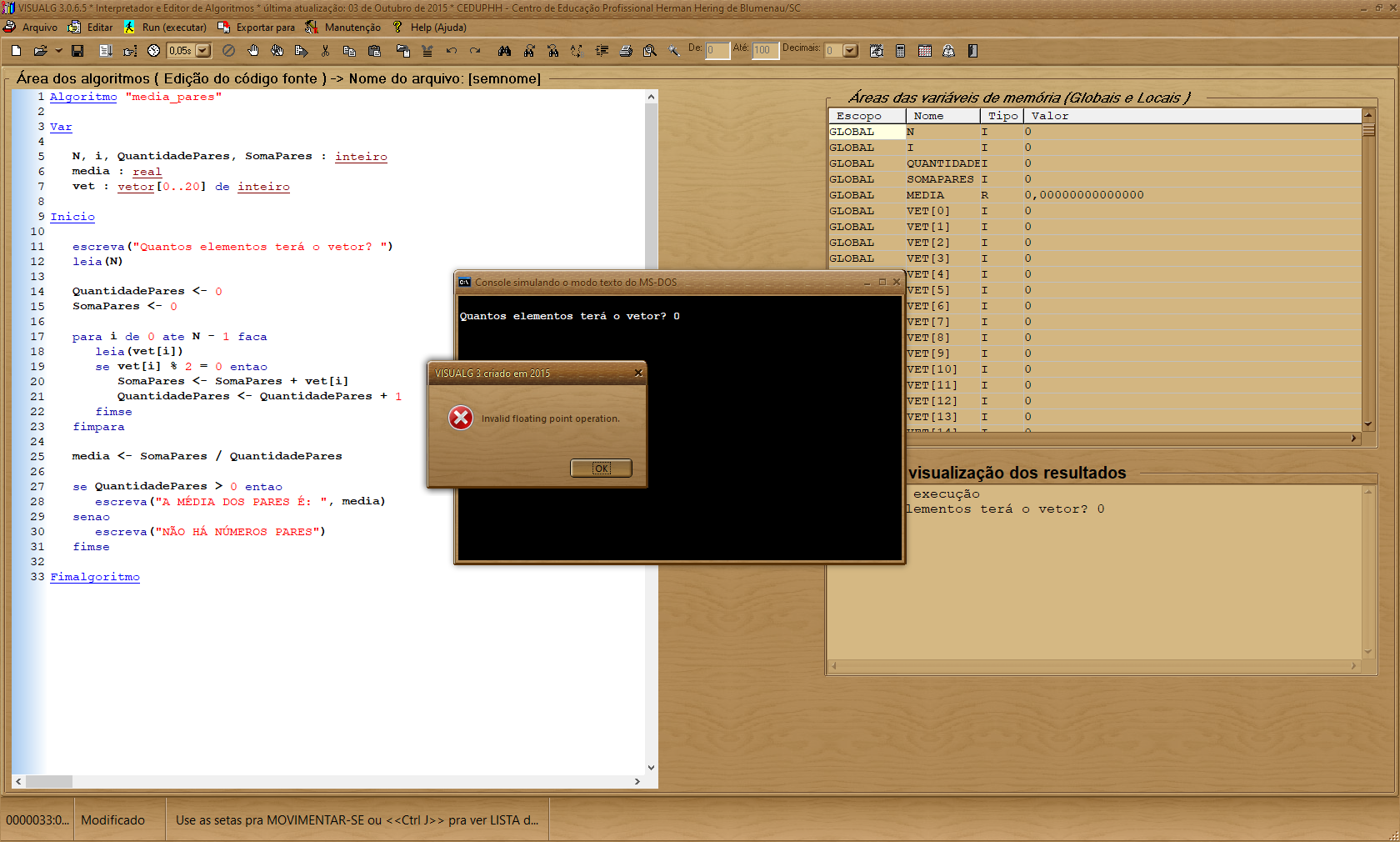

Sobre "não aparece nenhuma mensagem". Vide:
Se só informar ímpares, vai dar pau!
Então, no caso eu "analisei o código e forcei o erro"... vi ali que tem uma divisão... logo, o denominador não pode ser 0 para esse contexto (computadores não funcionam muito bem com divisão por 0)... mas vejam: de um modo geral não caberia a nós "ajudantes" ficarmos caçando erros em código... ele que deveria já mais ou menos indicar. A partir do relato, partiríamos para ver o que está acontecendo :D. (Claro que vale como exercício ficar caçando.)
Sobre:
4 horas atrás, GustavoHCS disse:
Como citado, ele está tentando "ler um vetor"... ou seja: "está preenchendo o vetor do programa com valores vindos do teclado". Não há problema em relação a isso... é diferente de "usar o conteúdo de um vetor não inicializado"... e mesmo assim, SEMPRE haverá valores no vetor... no caso do VisualG, vão estar automaticamente com 0 (não sei porque, mas o desenvolvedor quis assim). No caso de outras linguagens mais avançadas, podem ficar com o "lixo de memória"... daí meio que fica "obrigatório" inicializar manualmente.

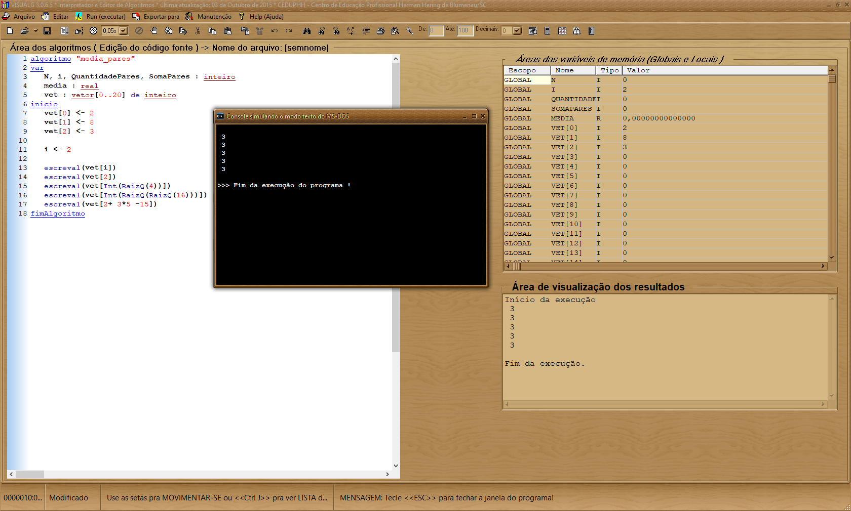

Vamos pegar o exemplo que você citou:
   vet[0] <- 2
   vet[1] <- 8
   vet[2] <- 3
Veja:
Para todos os casos (propositalmente) está acessando a posição 2.
O VisualG não faz ideia do "o que" está sendo utilizando no parâmetro.. ele simplesmente vê se o valor desse "o que" e vai simplesmente (tentar) acessar o vetor naquela posição. Nesse caso, "qualquer coisa" que seja um valor inteiro.
Já no caso do código do @VictorMenezesNA, a leitura estaria tecnicamente de funcional... veja:
O possível problema geral é esse: Toda vez que não existir pares, vai dar erro. (Pois a quantidade de pares vai ser 0.)
@Simon Viegas
Citação
Então, no caso eu "analisei o código e forcei o erro"... vi ali que tem uma divisão... logo, o denominador não pode ser 0 para esse contexto (computadores não funcionam muito bem com divisão por 0)... mas vejam: de um modo geral não caberia a nós "ajudantes" ficarmos caçando erros em código... ele que deveria já mais ou menos indicar. A partir do relato, partiríamos para ver o que está acontecendo . (Claro que vale como exercício ficar caçando.)
Havia testado várias vezes aqui e não apareceu essa mensagem em nenhum momento. 😐
Citação
Sim, mas o que ele fez foi pedir para que o usuário informasse até quantas vezes a rotina seria executada e não pedia para o usuário informar mais nenhum valor, mesmo sabendo que que os valores em cada posição seja 0.
Citação
Sobre o uso do i, não importa o que se está utilizando para "acessar o vetor". Não existe qualquer relação técnica entre o valor passado para definir a posição e o valor do conteúdo da variável. Seria algo assim:
Mas o i está sendo utilizado como identificador da posição do vetor, 0, 1, 2, ...
Citação
Sim, é funcional se utilizar o comando aleatório ou mesmo o randi(), mas no código ele mostrou seco, sem estas, apenas realizou a leitura do mesmo.

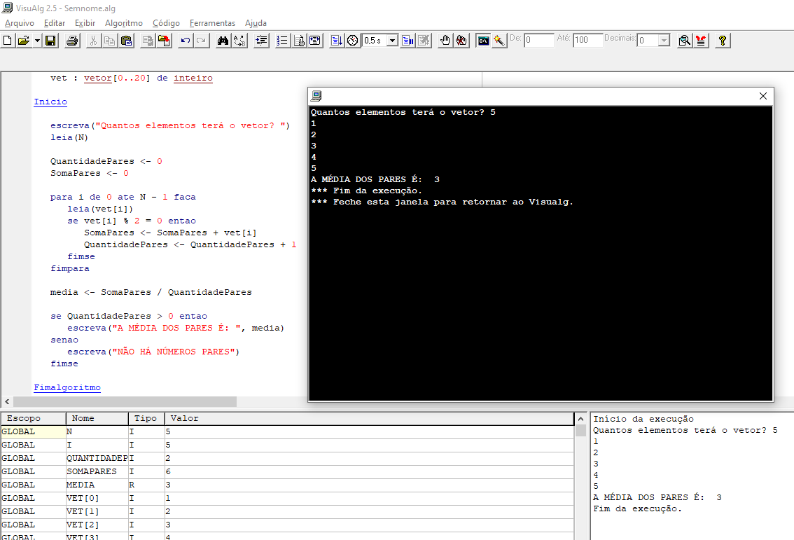

2 horas atrás, GustavoHCS disse:
Sim! Sim!.. acontece. Possivelmente fez testes viciados. Meio que precisa enxergar as possibilidades gerais. Tipo: com 0 números; só pares; só ímpares; só um número; números negativos etc.

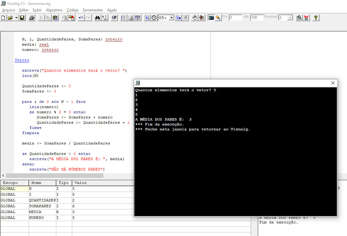

Tanto que o vetor nem precisa ser inicializado para o contexto. O que tem lá na variável não está fazendo parte da lógica do algoritmo... simplesmente o computador irá substituindo para novos valores. Ter um "monte de zeros" é apenas uma característica do VisualG, ele automaticamente se dar o trabalho de fazer isso.
Veja que está, sim, lendo:
Ah! repare que QuantidadePares e SomaPares estão sendo inicializados logo acima... no VisualG, como é para ficar com 0, nem precisava! Mas, como boa prática, é recomendado inicializar manualmente, pois fica mais semântico... já as "variáveis" do vetor não precisariam mesmo, pois não importa o que está lá... já que simplesmente serão substituídos.
Sobre:
O i é uma variável qualquer. Poderia chamar de letra que iria funcionar da mesma forma. Usa i, j, k etc, seria apenas uma convenção/padrão. Qualquer nomenclatura (válida) iria funcionar.

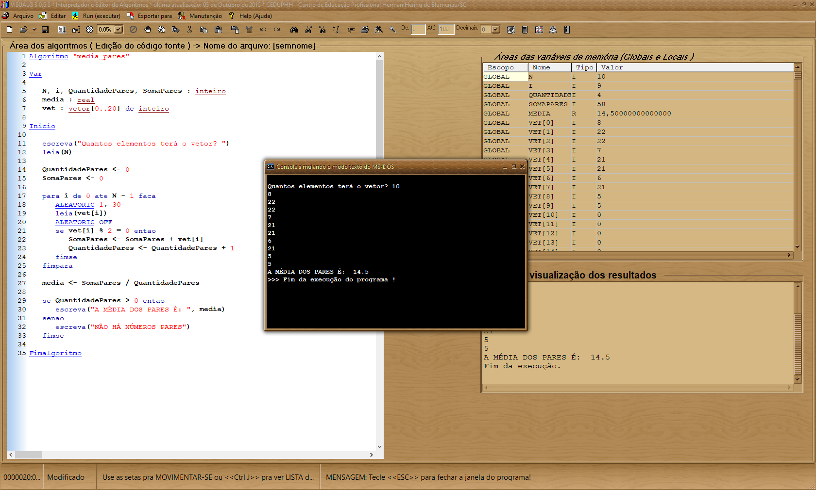

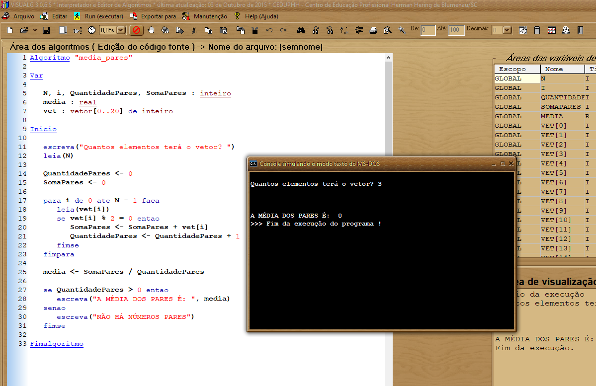

Nops! Segue um teste com o código original (apenas copiei, colei e rodei) :
Ou seja: o ALEATORIO serve apenas para não precisar ficar digitando.
Uma outra pergunta que pode surgir é: "ué? para que está utilizando vetores?". Aí já outro problema.. rs.

Citação
Aqui original apareceu este erro...

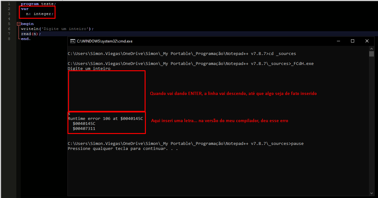

Sobre:
Eu sei que poderia ser qualquer coisa, não estou me referindo ao nome da variável, mas à função dela diante da rotina.
A função da variável seria para posicionar o vetor na posição desejada ("qualquer coisa" que seja do tipo inteiro serviria). A estrutura está correta. O vetor começa vazio* (com valores padrões), daí é preciso em algum momento ler o dado desejado e inserir na posição correspondente.
Perceba:
   leia(N)
   SomaPares <- 0
   vet[0] <- 2
   vet[1] <- 8   // valores adicionados à 3 posições do vetor
   vet[2] <- 3
     //aqui ficava o leia(vet[i]), não há necessidade disso
      fimse
   fimpara
Se está "definindo os valores do vetor no próprio código", para que está perguntando quantos elementos terá no vetor? A proposto do algoritmo seria preencher o vetor lendo os dados do usuário.
A estrutura original está "correta":
Em 03/01/2021 às 15:44, VictorMenezesNA disse:
      leia(vet[i])
      fimse
   fimpara
Segue um teste na versão 2.5 do VisualG:
Apenas copiei, colei e rodei...
Experimente reinstalar o VisualG ou aproveite para atualizar para a versão mais estável... a 3.0.6.5. Exemplo de fonte para download:
https://baixe.net/download/4313/visualg/

Sobre:
23 horas atrás, Simon Viegas disse:
Você chegou a reinstalar o VisualG ou atualizar para ver se o erro para?
ADENDO:
Fiz novos testes no VisualG 2.X... nos testes, se não informar um valor, dá erro mesmo. Veja:
Digitei 3, depois apenas dei um ENTER... Não seria necessariamente um bug, pelo contrário, faz mais sentido!!! O valor que vem do teclado geralmente é considerado como caractere mesmo... daí o VisualG é que "inventa" de tentar converter automaticamente para inteiro, nesse caso...
Esse problema NÃO ocorre na versão 3.0.6.5. Exemplo:
Aqui, ao dar ENTER, o VisualG está considerando como sendo um inteiro com valor 0 (zero). Já no VisualG 2.X, ele deve considerar como um caractere vazio (""). Aí, dá erro pois inteiro não comporta caractere.
PS:
Já no Pascal, "pai" do VisualG, o programa solicita novamente que insira um dados. Ex.:
RESUMINDO:
VisualG 2.X = considera um ENTER como sendo "" (um caractere "vazio");
VisualG 3.X = considera um ENTER como um 0;
Pascal = entende um ENTER como "pular uma linha" e a leitura do caractere é ignorada e solicita ler novamente.
*e isso pode mudar de subversão para subversão. Uma loucura. :D
Para ser um pouco mais objetivo em relação ao problema do @VictorMenezesNA, segue um exemplo de como poderia ficar:
algoritmo "media_pares"
var
   n, i: inteiro
   quantidaDePares, somaPares: inteiro
   media: real
   vet: vetor[0..20] de inteiro
inicio
   leia(n)
   quantidaDePares <- 0
   somaPares <- 0
   //preenche o vetor
   para i de 0 ate n-1 faca
      escreva (i+1:1, "º número: ")
      leia(vet[i])
   fimPara
   //analisa o vetor
         somaPares <- omaPares + vet[i]
         quantidaDePares <- quantidaDePares + 1
      fimSe
   fimPara
   se quantidaDePares > 0 entao
      media <- somaPares / quantidaDePares
      escreva("A MÉDIA DOS PARES É: ", media:1:3)
   senao
   fimse
fimAlgoritmo
Observem que o escreva() serve APENAS para ter uma interface mais amigável, mas ela NÃO tem qualquer relação técnica com o leia(). É importante saber diferenciar uma coisa da outra.
São comandos totalmente distintos e independentes. Daí..... para tentar o programa fazer algum sentido para quem está usando (o usuário), o programador combina um e outro de forma que fiquem semânticos entre si. Mas NÃO é obrigatório ter um escreva() antes do leia() para funcionar.  :)
Por fim, apenas uma demonstração como poderia inicializar o vetor:
Mas, tem uns detalhes:
  1. se for para inicializar com 0, não precisa. O VisualG já faz isso para gente;
  2. como o vetor está sendo utilizado para "ler do teclado", não precisa inicializar de qualquer forma, pois não importa o que tem lá. Os valores serão substituídos;
  3. já, por exemplo, para somaPares, é a mesma coisa: como começa com 0, não precisava inicializar pois já está com 0, entretanto, seria uma boa prática fazer isso, pois é mais comum em linguagens de programação mais avançadas, as variáveis não serem auto-inicializadas, daí, se tiver algum valor que não seja 0, iria dar problema. (A soma não ia calcular corretamente.)
Ao rodar, todas as variáveis já são zeradas aqui no VisualG:
