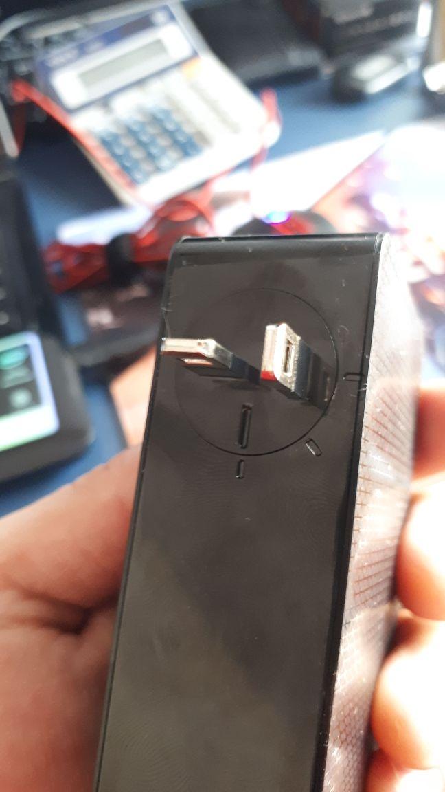

Comprei recentemente um Monitor LCD Curvo 24" Gamer Samsung LC24FG70FQLXZD 1ms na loja Balão da Informática (levaram 1 mês pra me enviar o produto cometeram vários erros) e quando o produto finalmente chegou veio com uma tomada que eu nunca vi na vida (Segue na imagem em anexo) já procurei em lojas de elétrica e na internet e não consigo encontrar de maneira nenhuma um adaptador para esta tomada ou sequer o nome desta tomada para eu tentar encontrar um adaptador. Alguém tem alguma informação de qual o nome desta tomada e onde posso encontrar um adaptador para ela?

@Diego Ito É um transformador CA/CC, pelo que vi no manual do monitor, era pra acompanhar uma ficha de alimentação que seria conectada a este transformador, assim sendo possível conexão com uma tomada. Estou anexando o manual do mesmo, verifique a página 22.

@Diego Ito Segundo este Unbox, teria que ter vindo um adaptador para nosso padrão. Isto aí deve ser algum padrão novo dos chineses ou japoneses.

Vai ser difícil achar isto aqui em lojas comuns.

Como é adaptador de 19V, acredito que fonte de notebook acima de 90W de energia sirva para substituir esta aí. É só comprar com o mesmo plugue da fonte original. Deve ser fonte de 19V x 5A aproximadamente.

É só ver a corrente que esta fonte original marca na etiqueta...
Wagner Ruaro, realmente está aqui o adaptador, agradeço a infromação meu amigo, imaginei que tinha apenas 2 cabos dentro deste pacote, mas está aqui o adaptador também, agradeço amigo. Tudo de bom!
