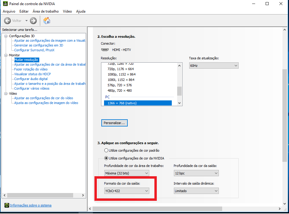

Criei uma conta só pra falar que aconteceu comigo igualzinho. Atualizei, deu ruim, fui dormir, acordei hoje de manhã e só agora consegui usar o pc porque mudei a resolução. Consegui ficar com a mesma resolução 1366 x 768 mas alterando a cor de saida conforme o print abaixo:
Fiz a mesma coisa, até que funcionou mas não sei porque as cores ficaram meio zuadas, borradas e também perdeu um pouco de performance... as vezes dropa o FPS do nada, não sei se é por conta de ter trocado a cor de saída! ;o

Se alguém ainda estiver com esse problema, basta ir nessa mesma tela de Mudar resolução e ao invés de mudar o formato de cor da saída, mudem a profundidade da cor da saída de 12 bpc para 8 bpc e resolvido. Não perde desempenho nem fps

Po mano, nem pensei nisso! kkkkkk
Funciona mesmo, OBRIGADO ae xD
