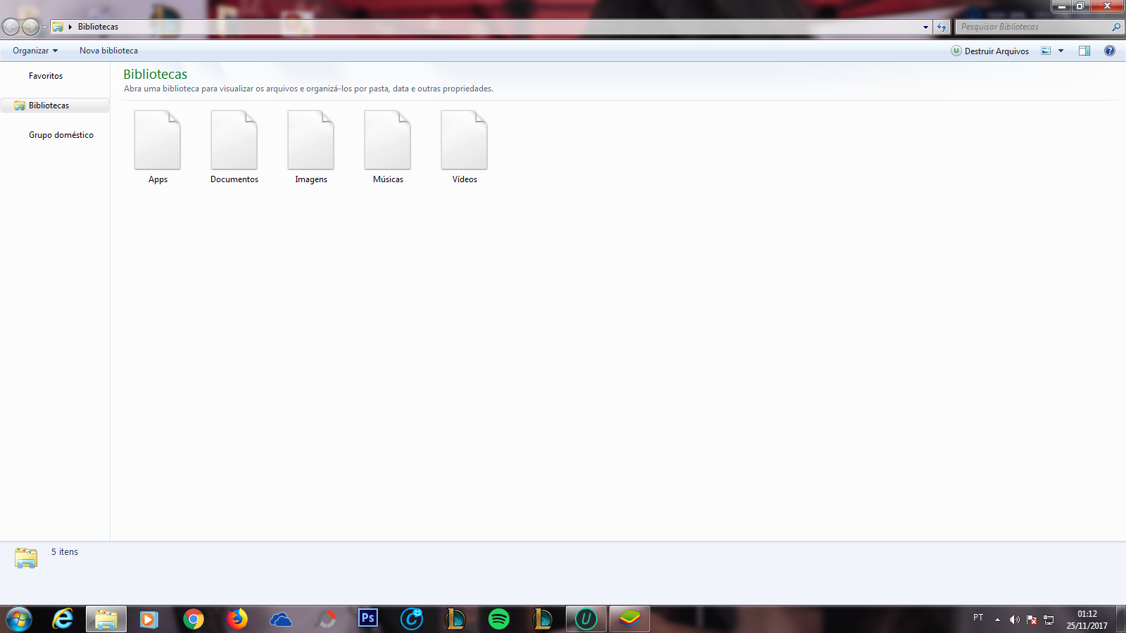

Boa noite, tudo bem?
Estou com um problemas faz alguns dias, mas agora piorou, já tentei restaurar o sistema, e algumas outras coisas, mas nunca dá certo, e estou evitando formatar por enquanto, então se tiver uma solução que não seja formatação, seria ótimo.
(os arquivos e programas abrem, mas ficam assim)
Teve vezes que a lixeira ficou invisível e só o nome aparecia.
(É Windows 7 Ultimate, 64 bits)

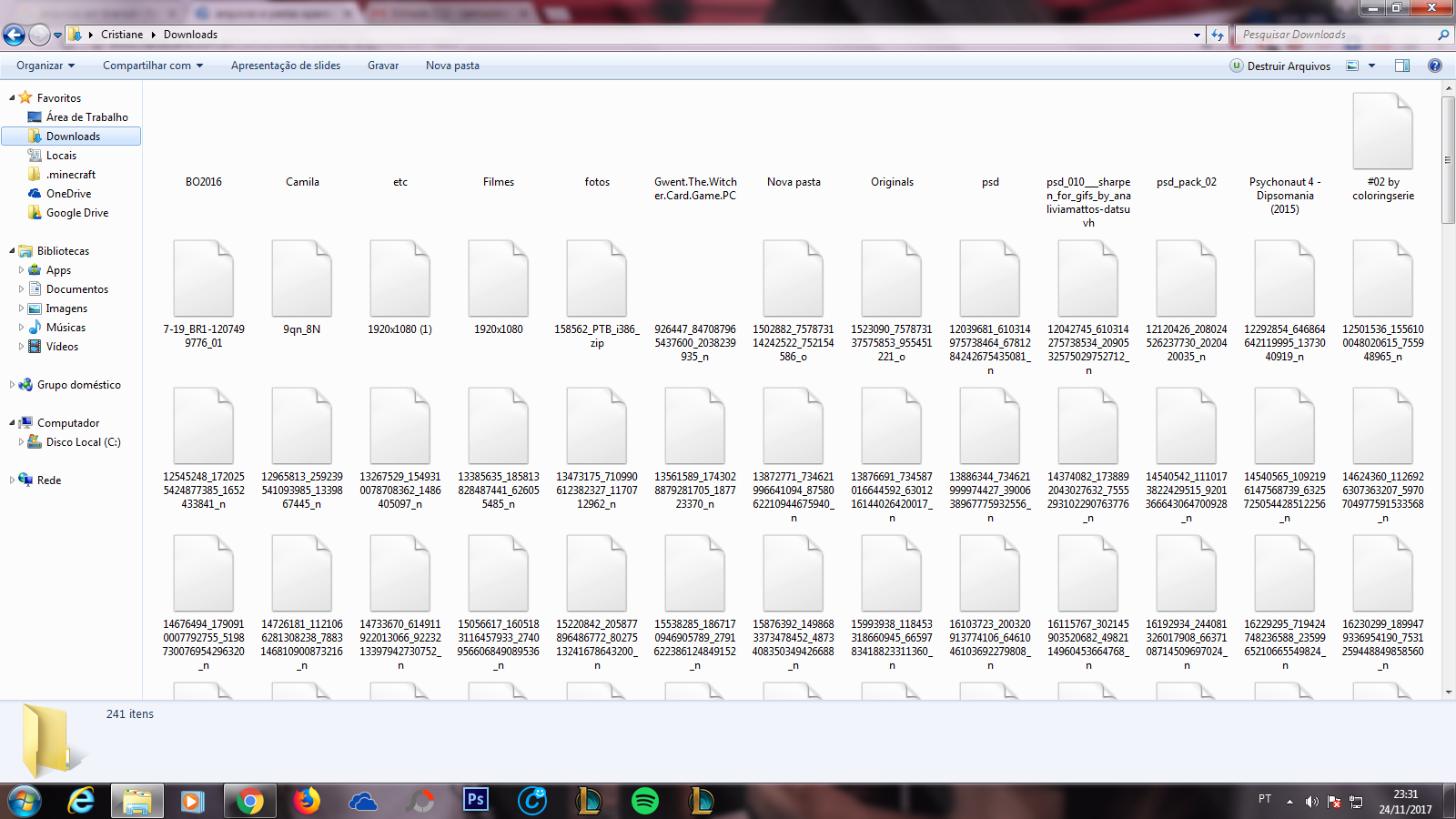

Quando você clicou na pasta "downloas" o sistema recorre a uma "extensão" para abrir essas imagens se na pasta x haver imagens, então ela aguarda a resposta desta "extensão" views para a pasta x até que responder, se ela levou uma 1h para isso sem duvida acredito que o processamento da CPU deve esta mais alto que indica falhas ou alterações nesta "extensão".
1 - Verifique se o caminho C:\Windows\temp existe ou esta corrompido (se estiver restaure)
2 - Verifique a latência da CPU depois de abrir a pasta onde estão as imgs clica: ctrl+shfit+esc
3 - Se necessário instale um novo visualizador de imgs caso a 2° não esta normal para você
4 - Se nenhuma das opções ajudo veja se resolve instalando Update Windows x86: https://goo.gl/k4MkMW x64: https://goo.gl/cO6eMX
5 - Use um restaurador das extensões do sistema https://www.remorecover.com/pt/windows/restaurar-dll-arquivos-windows-7.html , MAIS ANTES crie um ponto de restauração ou imagem do sistema, a HP ajuda a fazer: https://support.hp.com/br-pt/document/c02143650
@FD4soft A pasta temp está normal
O CPU fica a mesma coisa com a pasta aberta e fechada.

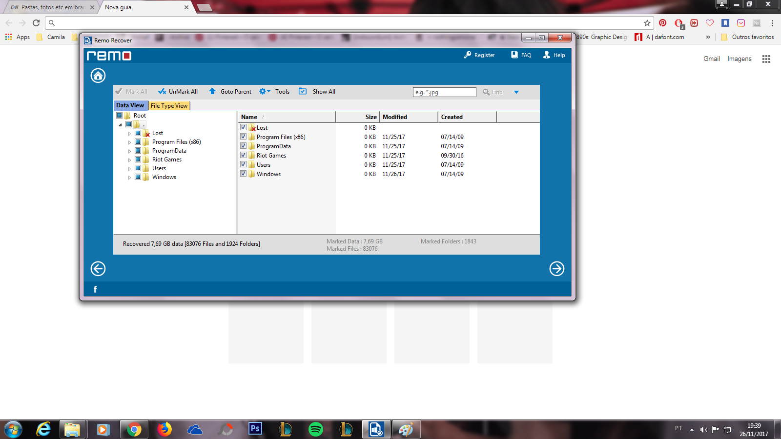

E o programa ali, Remo Recover achou isso (foto)
Quando tento restaurar ele pede o license key

Mais depois que me mostrou a 2° img vem a razão de ser mais do que um simples problema, não é normal...então é melhor se prevenir de todas as vias esperadas, faça isso:
1 - Instalale o MALWAREBYTES AQUI e execute a verificação (Se houver algum malware elimine, e reinicialize o windows)
2 -  Instala e execute o remo recover crack  AQUI  (Depois de usar o crack apague sua pasta raiz, se houver impedimento de executar o crack desative o ante-vírus ou o recente malwarebytes) e reinicialize o windows
3 - Se nenhumas dessas opções funcionar restaura o sistema para uma data antes da anomalia, vá para  Painel de Controle\Todos os Itens do Painel de Controle\Recuperação  e clica em abrir restauração, você vera datas selecione aquela em que a anomia não tinha acendido no pc.
4 - Criar um Windows.old (Instala o windows sem perder arquivos pessoais, requer um disco instalador Windows) vá para Painel de Controle\Todos os Itens do Painel de Controle\Recuperação\Métodos de Recuperação Avançados e prossiga a instalação desta forma:
5 - Se não tiver o o disco de instalação faça o download do windows AQUI  e download do DAEMON AQUI e prossiga desta forma:
A: Abra a .iso do windows pelo DAEMONt011.jpg.dbbb4aa7b729f1e920e2ea4730cc4e1b.jpg
B: Clica no  ícone "player"  para montar a .iso do windowst022.jpg.1c68450f752c387a0229849614e533f9.jpg
Depois e só prosseguir a instalação como a anterior
