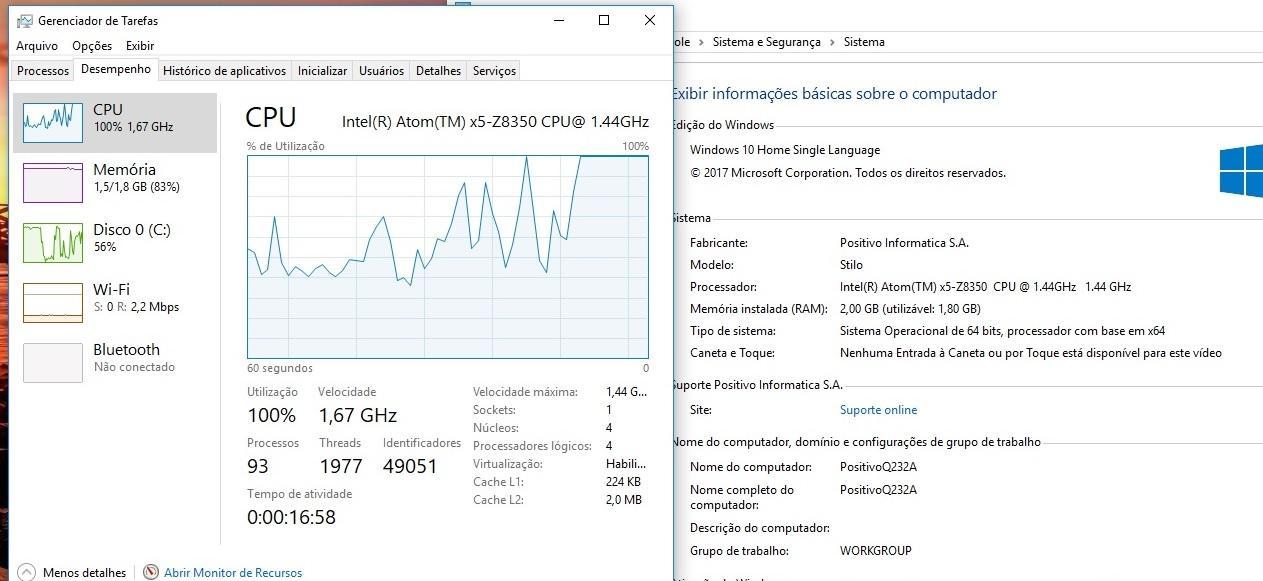

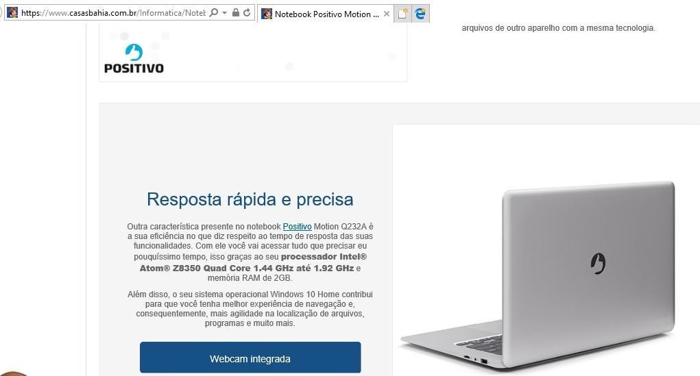

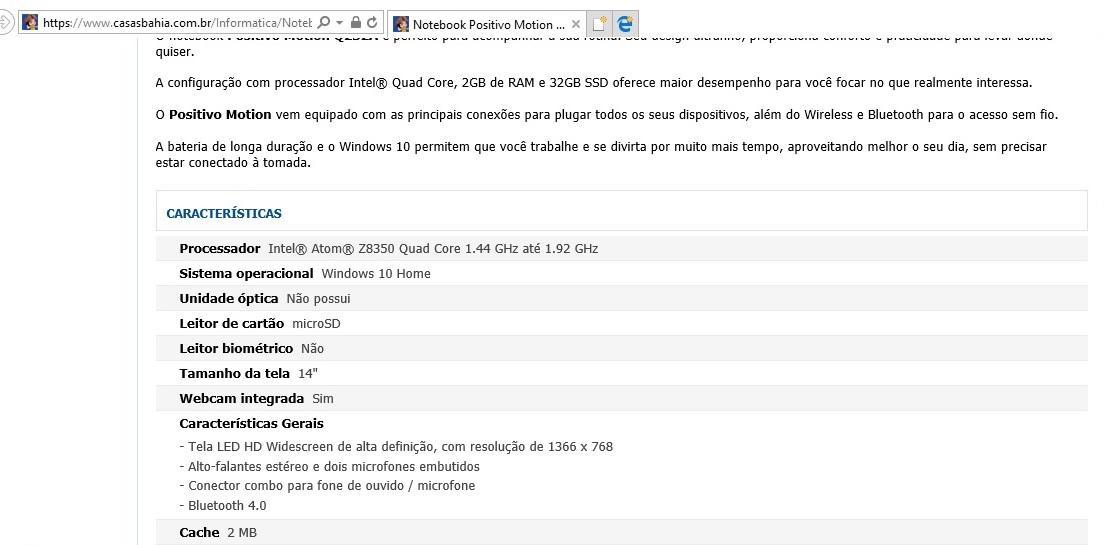

Na sequência notei que os dados do processador não conferiam, deveriam indicar o máximo de 1,92:
e indicavam apenas 1,67.
Outro detalhe é que na propagando mostra Quad-core e em outros notebooks Quad-core aparecem quatro indicadores, como se fossem quatro processadores funcionando ao mesmo tempo, ocorre que neste aqui só mostra um indicador, não mostra os quatro.
Ainda não sei como resolver ou reclamar disso.

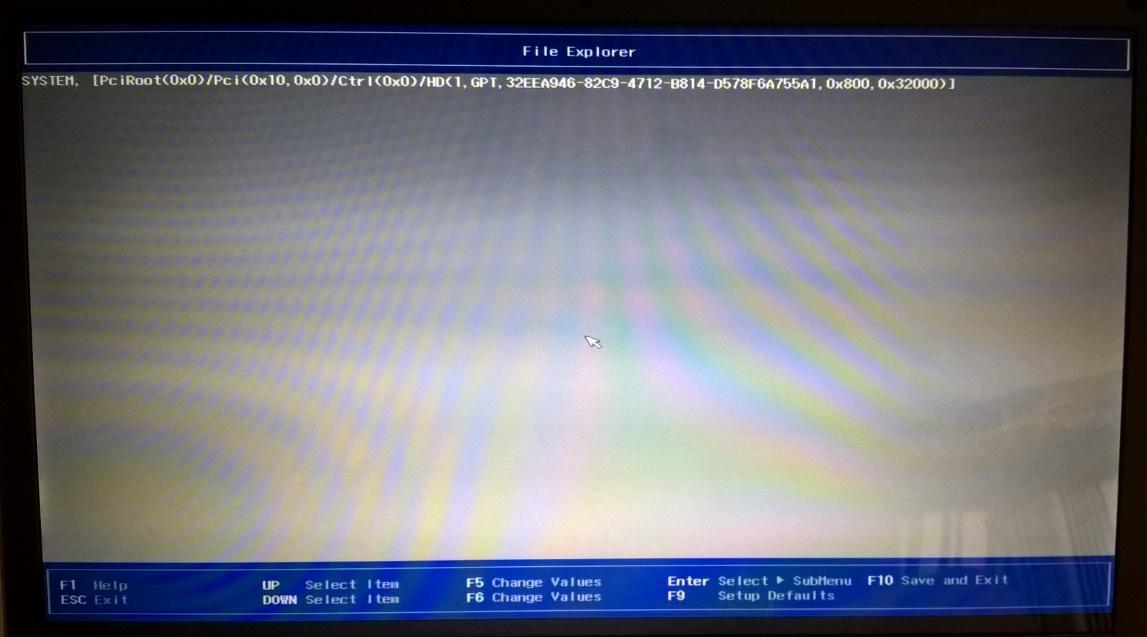

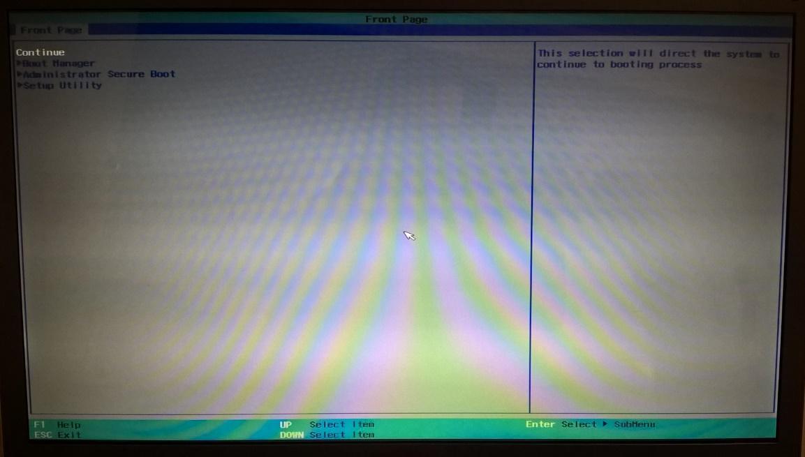

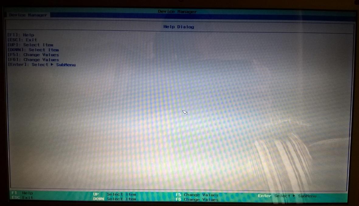

No manual não existe referência ao setup então, fiz combinações de teclas ao iniciar o sistema de F1 a F12 obtendo os seguintes resultados:
F1
F2
F10
Nas demais combinações nada ocorreu, o notebook iniciou normalmente.
É diferente do setup ao qual estou acostumado, vou precisar de tempo e tentativas para descobrir como funciona este.

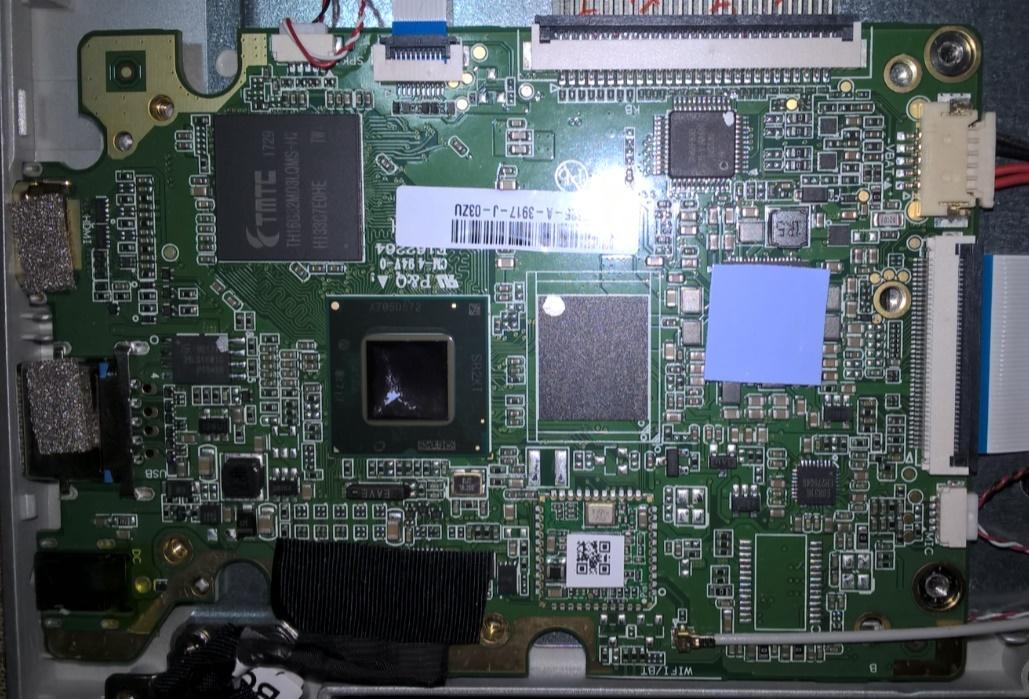

Como notei que os parafusos da parte de baixo não tinham lacre de segurança, resolvi abrir para ver como é por dentro, os quatro parafusos da parte da frente são menores e os demais são um pouco maiores, mesmo sem os parafusos a tampa não abre, é preciso uma espátula para soltar as travas de plástico laterais e liberar a tampa.
Logo de cara pude entender porque era tão leve e não tinha os buracos de ventilação de outros notebooks, bem como o barulho de ventilador, além do que sua bateria se compõe de duas baterias ou células de tablet, não utiliza as tradicionais 18650. Isso me fez desistir da ideia de experimentar usar um carregador solar, um carregador de celular de 0,5 ou de 1 Ampere e um power bank para dar carga porque estas células de tablet são sensíveis e estufam com facilidade
Abaixo o detalhe da placa-mãe cheia de marcas de digitais:
Agora sem o dissipador de calor, fixo por quatro parafusos, o que fica acima à esquerda é menor que os outros, o de baixo à esquerda está debaixo da espuma:
Lá se foram minhas poucas esperanças de trocar o HD e a memória, o máximo que dá mesmo é ter o HD externo.

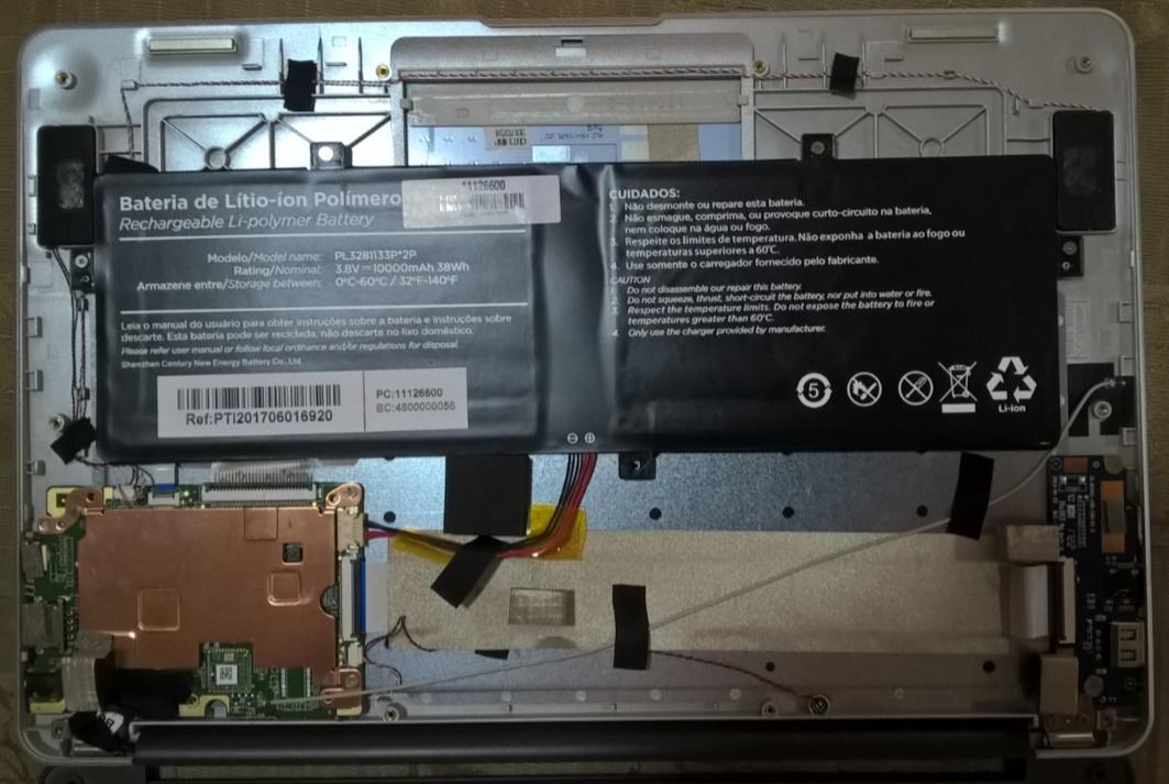

Aproveitei e soltei a bateria para ver se havia alguma coisa escondida:
A carcaça é mole, caso se segure pelas laterais próximo ao touchpad o notebook torce o chassis, tem que segurar perto da dobradiça, ai ele fica estável.
Deu para notar que tem um certo espaço no interior do notebook que pode ser utilizado para alguma adaptação como por exemplo um HD de 2,5", uma bateria extra ou até mesmo pilhas 18650. Claro que na base da gambiarra já que não tem os conectores próprios.

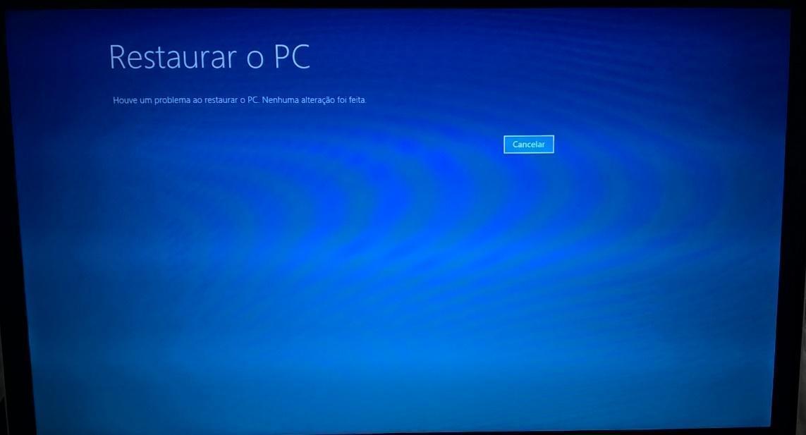

Continuando com a surra que estou tomando deste computador.

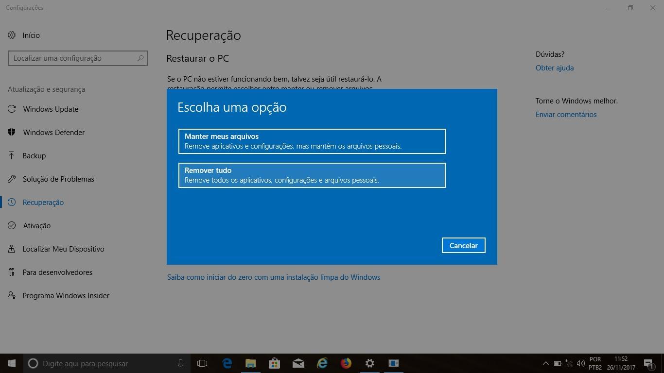

Baixei o assistente de atualização do Windows na esperança de fazer tudo de forma automática, pulando pela etapa das atualizações que não está dando certo, não consegue atualizar, só dá erro na atualização, baixa arquivo e dá erro.

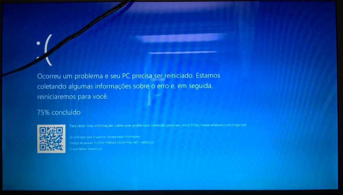

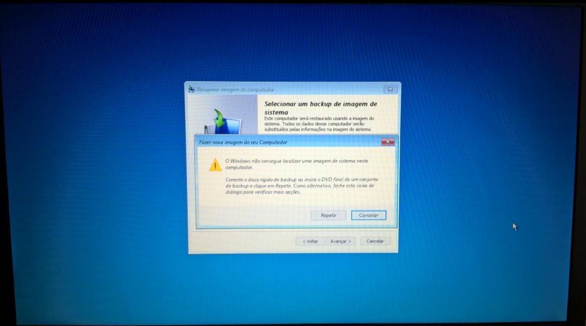

A resposta é que não tem espaço em disco suficiente, tem que desinstalar arquivos, como deu tela azul, perdi os print de tela, o problema é que não dá para desinstalar mais nada, falta espaço porque nada pode ser desinstalado.
Tentei várias opções sem êxito.
Cansei, esgotei as possibilidades e não cheguei a lugar nenhum, até consegui gerar o pendrive de recuperação mas, ele também dá erro.
Ficou assim, fui derrotado e o notebook não funciona mais, aparece mensagem de erro, eu tenho todas as fotos e os prints de tela porém, tenho que ir dormir e viajar amanhã cedo.

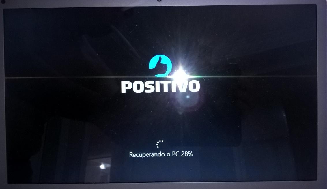

Utilizando outro computador, entrei no site da Microsoft e procurei por assistente ou gerador de DVD, não lembro o nome exato agora, baixei o arquivo e mandei gerar o DVD Windows 10 Home de 64 bits, a imagem foi baixada e gravei o disco, coloquei ele num leitor de DVD usb e conectei no notebook, apertei o botão de ligar e pressionei 2, apareceu um menu e escolhi o boot pelo leitor de DVD, o computador iniciou e apareceu a mensagem de digitar algo para iniciar do DVD, cliquei em enter e o leitor foi acionado, em poucos instantes apareceu a tela de instalação do Windows 10, segui os paços escolhendo apagar tudo, exclui todas as partições e prossegui na instalação, tudo ocorreu bem e o sistema foi instalado, não precisou escolher versão ou digitar a chave, a primeira dificuldade a aparecer foram os muitos drivers que não foram reconhecidos.
Em outro computador entrei no site do fabricante, digitei o número de série e baixei os drivers e transferi ao notebook por um pendrive, descompactei as pastas uma era de "vídeo" e a outra "outros".
Dentro da pasta de vídeo haviam vários arquivos executáveis e como não sabia qual deles executar, resolvi fazer o caminho inverso, acessei painel de controle, sistema e drivers, cliquei com o ponteiro do lado direito e apareceu a opção de atualizar driver, cliquei nela e escolhi procurar no computador, selecionei a pasta "outros" e o quadradinho de incluir subpastas, dei enter e o primeiro driver foi reconhecido, foi seguindo a mesma sequencia uma a um, até terminar, sendo que um deles apresentou erro.
Na parte do vídeo não consegui seguir o mesmo caminho, simplesmente não abria a opção de atualizar driver, cliquei em executar em cada um dos arquivos executáveis e o vídeo não mudou.
Resolvi conectar na rede sem fio na esperança de que os drivers que restam sejam reconhecidos pela internet, enquanto isso estou executando o assistente de atualização do Windows que desta vez está sendo executado, não apresentou o problema de falta de espaço.

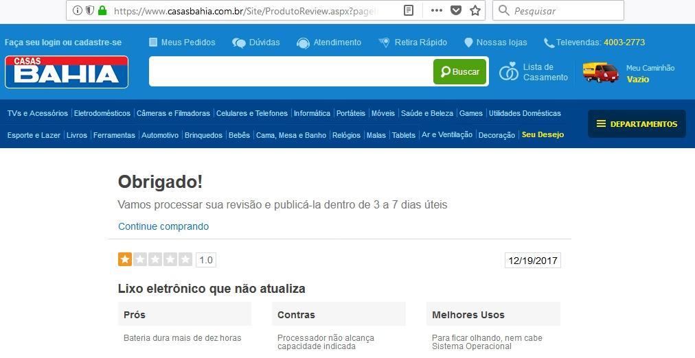

Será que passa na revisão?
Esse notebook é uma PORCARIA!!! Comprei um na loja do Extra e no primeiro dia tive que ir trocar porque o touch estava apresentando problemas, após 1 semana o segundo aparelho também começou a apresentar o mesmo problema no touch: seta do mouse com saltos, ao utilizar os dois dedos para deslizar uma página de internet o notebook entende como se estivesse utilizando o dedo como pinça para aumentar/diminuir o zoom. Para atualizar também sofri com inúmeras telas azul. Tenho certeza que esse aparelho não vai demorar muito para a POSITIVO solicitar um recall!!! Péssimo investimento, melhor se eu tivesse comprado um Tablet!!!! Detalhe: Só consegui atualizar para a ultima versão do Windows 10 porque fiz o download do Windows 10 Home Single Language através do site da Microsoft em outro notebook e instalei por um pendrive porque a versão do Windows que vem nele vem "defeituoso"!!!!, é quase impossível conseguir instalar as atualizações sem passar por uma tela azul e na hora de instalar a ultima versão é necessário ter disponível 8GB em disco sendo que as atualizações anteriores ocuparam todo o disco!!!! Acho que é o pior equipamento que a POSITIVO já fez! Bateria duradoura??? Mais ou menos, o fabricante não fala que o equipamento tem 2 baterias  e não pense que para carrega-lá totalmente fará isso em 2 ou 3 horas, meu note leva cerca de 9 horas para carregar 100%!!!!
Boa Pincipi, eu acabei de ver esse note, se é que pode ser chamado disso. Não vou comprar, somente porque não presta e também porque não tem como aumentar espaço em disco nem em memória
@XPheitosaBr Parece que minha avaliação não passou na revisão mas, aceitaram duas avaliações de um mesmo usuário:

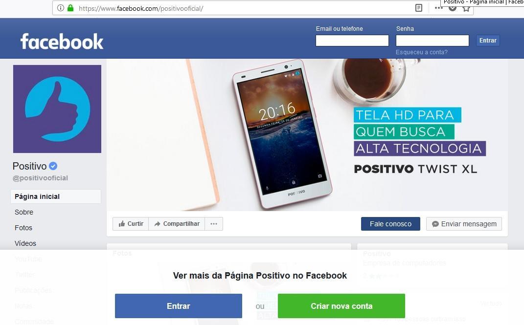

4 horas atrás, Positivo Tecnologia disse:
Olá @Prince você deve clicar em Enviar Mensagem e quando a janela abrir pode colocar seu nome e telefone com DDD para contato ok? Assim que recebermos iremos entrar em contato contigo. Obrigada!
Não adianta, continua sem abrir janela alguma, nada mudou, poderiam verificar o que está acontecendo com o link?

1 hora atrás, Positivo Tecnologia disse:
Olá @Prince você precisa estar logado no Facebook para que consiga entrar em contato. Ou pode nos enviar seu email aqui para que possamos entrar em contato contigo pessoalmente.
Entendi, é que eu não tenho facebook então é por isso que não acontecia nada. Vou entrar em contato com os moderadores para saber como faço para enviar meu e-mail.
