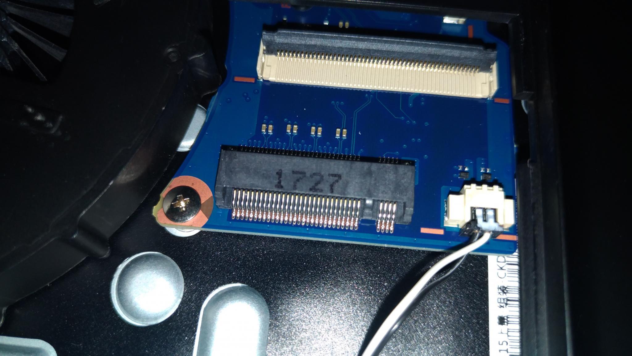

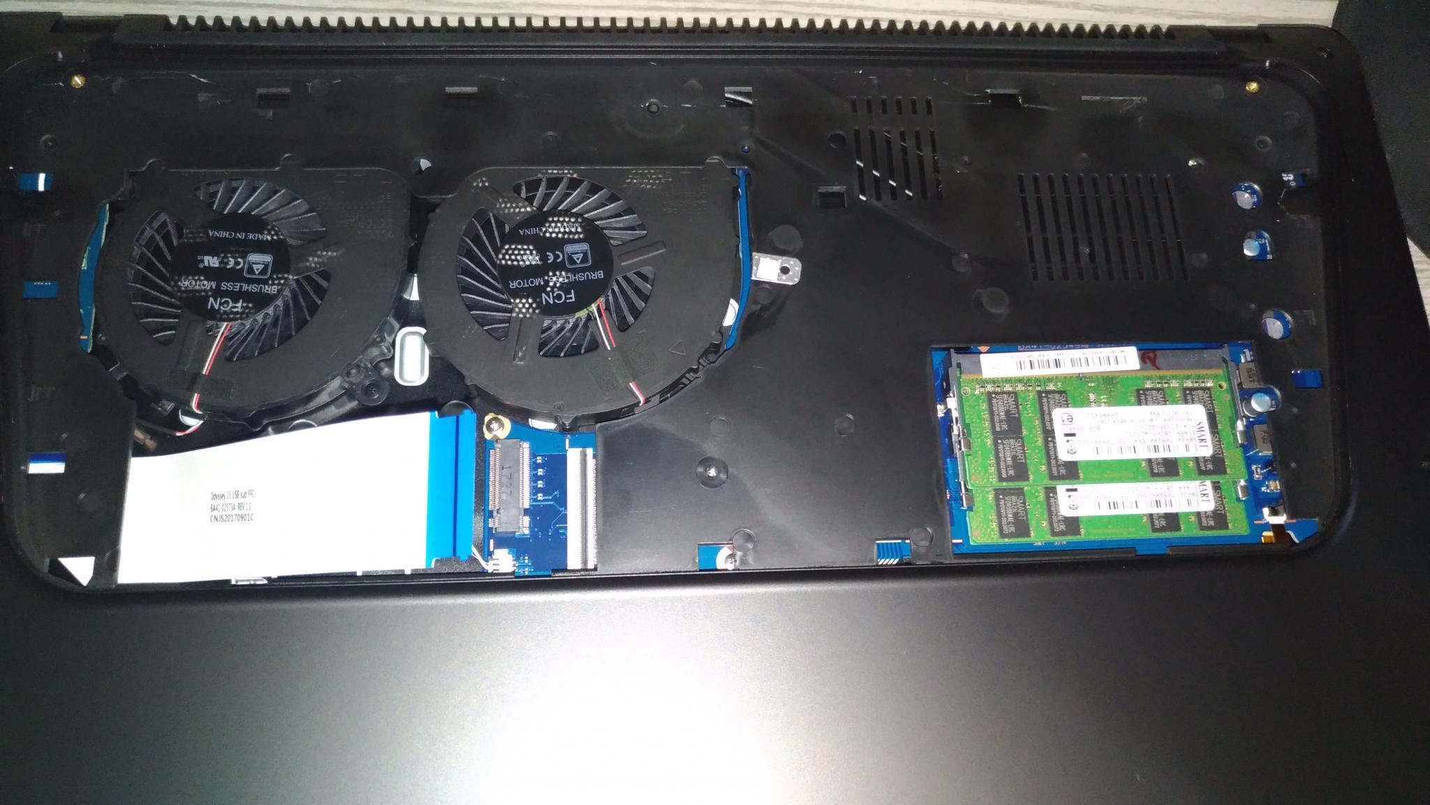

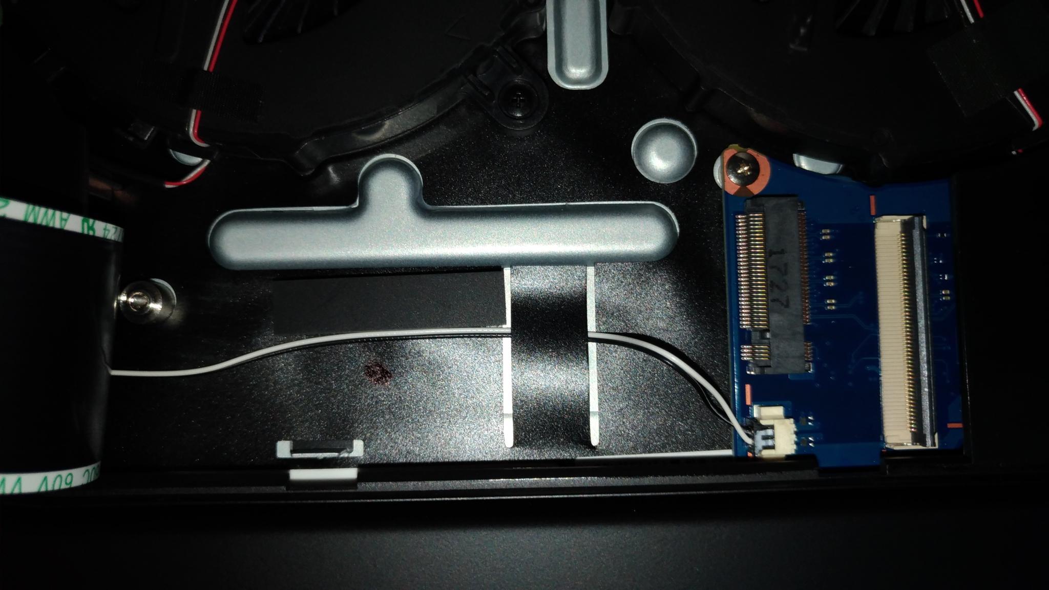

Decidi então comprar uma SSD, este notebook possui suporte para SSD M.2, vou deixar algumas fotos do slot que tirei do equipamento para ficar mais fácil de me ajudar, procurei no bendito manual da Samsung sobre o tipo e modelo do SSD suportado e não existe absolutamente nada no manual, é.... não existe! Entrei em contato com o suporte da Samsung e a única informação que tive foi: "Este notebook possui suporte para SSD M2 senhor...".
Ok... é PCI ou é SATA? Modelo 2260 ou 2280? Procurei no próprio soquete se existia alguma numeração ou alguma referência de qual SSD é compatível, uma das atendentes da Samsung (suporte) me falou que era SATA, outros falaram que não tinham esta informação, sim liguei várias vezes na tentativa de resolver isso...
Pelo que entendi das SSDs M.2 o que muda de um tipo para o outro é o tamanho - 2260 = 6cm / 2280 = 8cm, peguei uma régua e medi o tamanho do slot e cheguei na conclusão que o modelo compatível é a 2280.

@Kelvin Brito Esse Not suporta SSD M.2 2280, tive um cliente que pediu pra instala um SSD M.2 nesse Not, comprei um da Crucial 120GB.

Modelo M.2 PCI

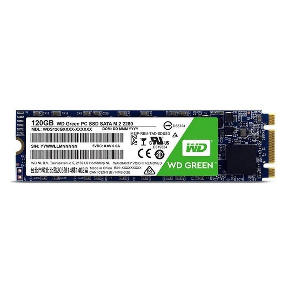

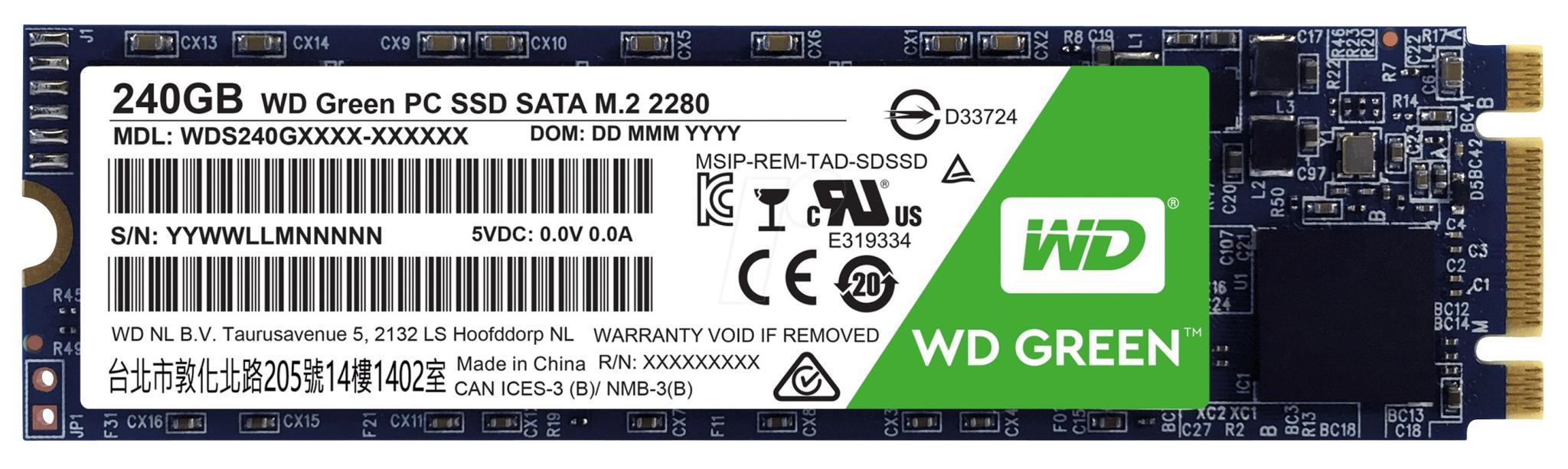

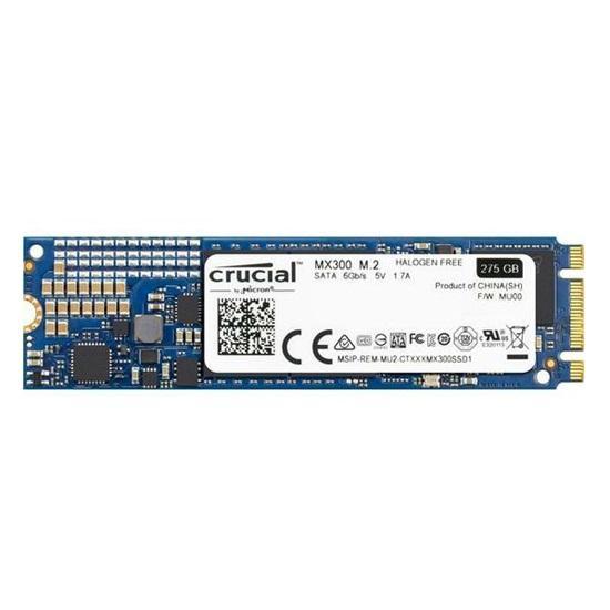

Esse modelo de SSD é o Sata, o seu  é o M.2 PCIE
Edit: o Not que eu troquei não era M.2 PCIE, era o SATA, esse seu notebook é um pouco diferente do que eu peguei.

Sim é compatível esse SSD M.2 PCIe com o Samsung Odyssey.:thumbsup:

Qualquer modelo M.2 2280 será compatível (SATA ou PCI), desde que o seu notebook esteja com a última versão de BIOS instalada. O mesmo vale para os concorrentes dele, o Dell 7567 e Acer VX.
Quanto a questão de performance, qualquer um deles trará grandes ganhos em relação ao HD. No caso dos PCI, que usam protocolo NVMe, as altas taxas de gravação e leitura nem sempre vão ser traduzidas em grandes aumentos de desempenho no uso cotidiano. A menos que você seja fanático por resultado de benchmark, o desempenho para tarefas do dia a dia vai ser muito parelho entre M.2 SATA e M.2 PCI, aí vale mais a pena procurar por tempo de garantia e TBW maiores pelo menor preço.

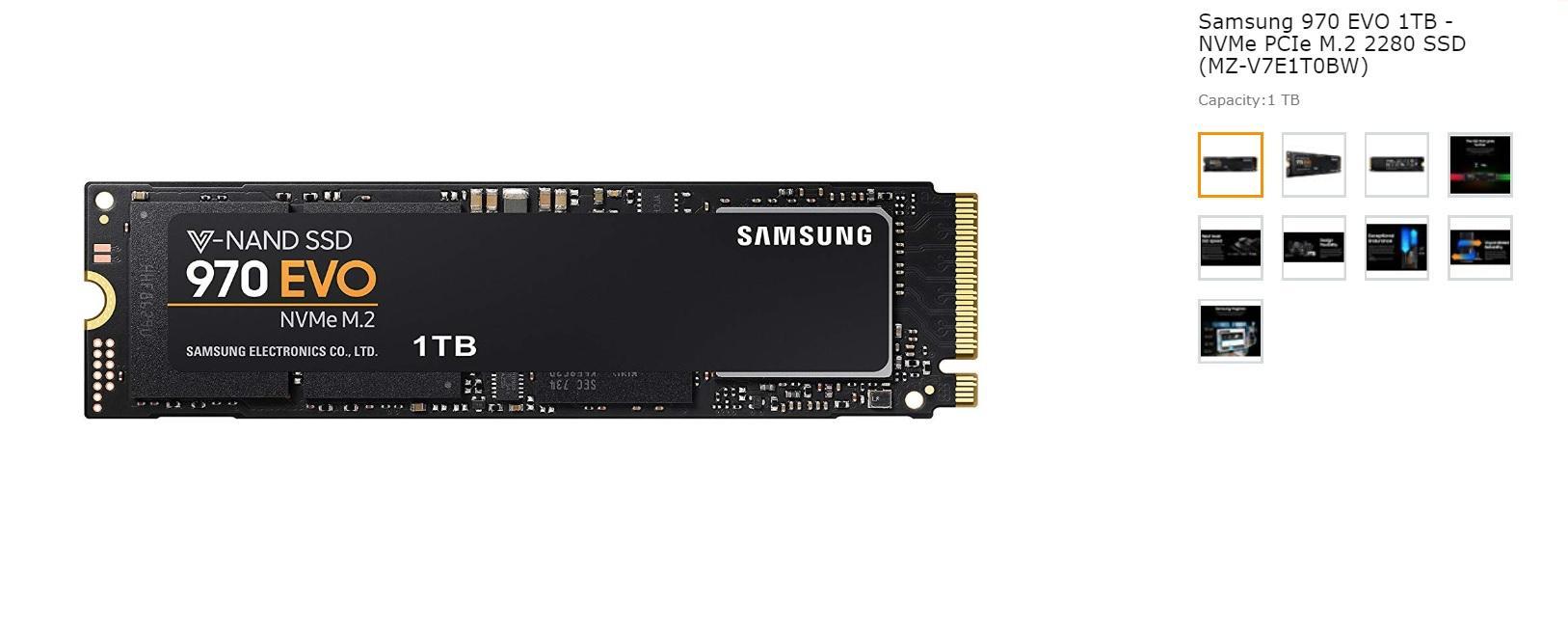

Obrigado Kelvin!
Depois de ler seu comentário optei pela Samsung Evo 970 de 250GB por R$640,99 no ML. Achei o investimento de certa forma baixo pelo que o Evo 970 é capaz de entregar, vai chegar junto com o Odyssey 1060 na semana que vem e não me situei em relação ao parafuso que prende a placa.. Usei o userbenchmarck.com pra comparar uma WD Green de 299,00 uma Kingston A1000 por 419,00  NVMe e a Evo.. sem comparação  o custo benefício de uma Samsung Evo...
