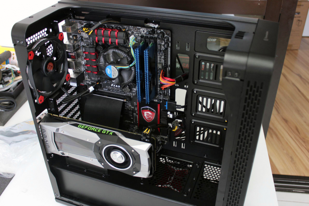

O máximo que você deve encontrar é um gabinete que tenha um espaçamento bacana como o da imagem para colocar o Extensor PCI (que também está sendo usado no PC da imagem) e sua GPU.
