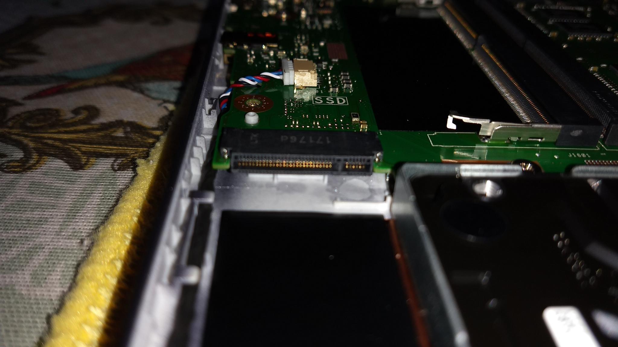

@FireMax_ Você está falando que não aceita a memória que ele comprou mas eu tenho certeza que é compatível
Está insistindo que ele instalou virado. Se você prestar o mínimo de atenção, vai ver que É IMPOSSÍVEL instalar um SSD PCIe virado. Estou colocando um print da memória SSD PCIe aqui e você vai ver que ela só tem UMA RANHURA, ou seja o SLOT da placa-mãe do nosso note (meu e do @snowBR), tem um limitador que não deixa a memória entrar de outro jeito. Eu abri o note, eu mexi, eu sei o que eu to falando. O único jeito dela entrar errado é se você pegar uma serra e serrar o outro lado dela, dai sim ela entra errado.
A única memória que dá pra entrar invertido é a SSD M2 SATA que tem ranhuras dos dois lados e entra de qualquer jeito.
SLOT com limitador de um lado só:

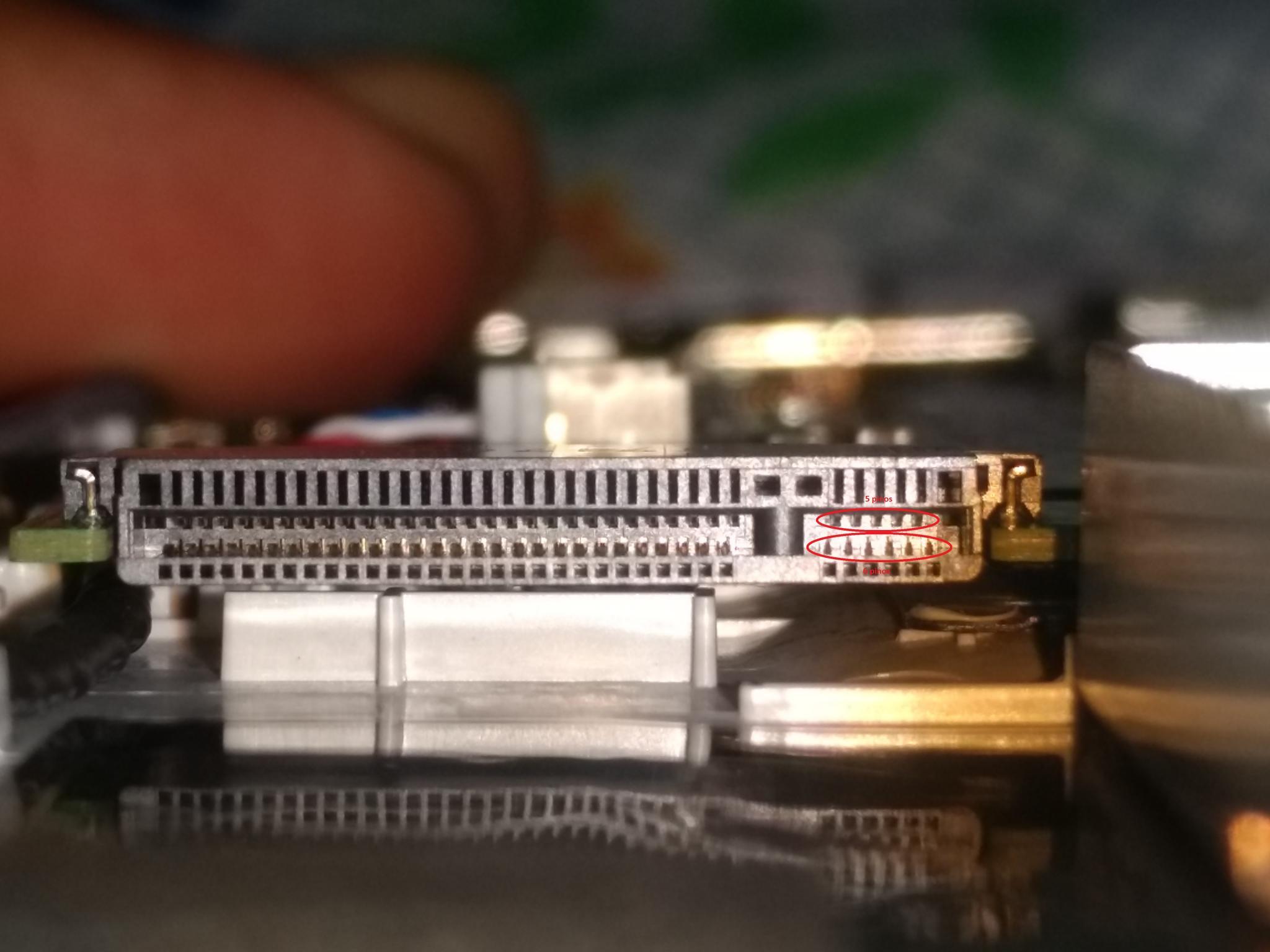

Eu já desenhei pra você explicando que após a ranhura no sua foto do SLOT existem 6 pinos, o que indica que é um B KEY como pode ser visto no site da KINGSTON, mas nem assim você dá o braço a torcer.
Instale ai o seu SSD PCIe x4 novo e depois vem falar se funcionou.

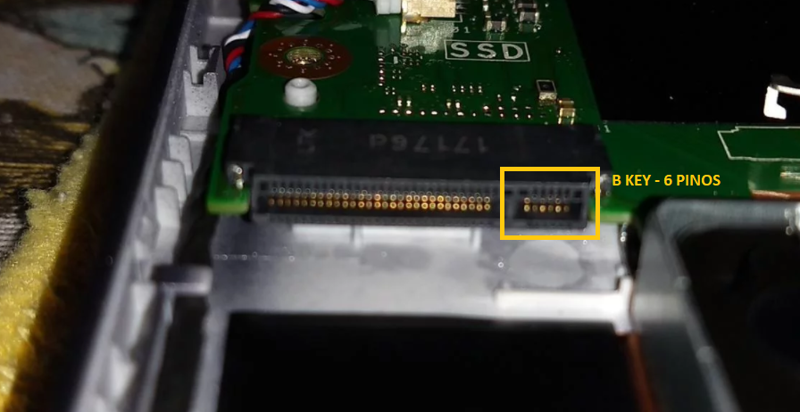

Boa tarde @Adriano Dib tudo bem?
Tenho o mesmo notebook na versão I5, desmontei para tirar minha dúvida com relação ao slot M2, pois estou pensando em comprar um pra mim.
Observando o slot constatei que é um Key B, ou seja, Sata III, pois o padrão de pinagem é 5 de um lado e 6 do outro.
Foto que eu mesmo tirei do slot:
Como pode ser observado na foto, existe 6 pinos em baixo e 5 pinos em cima no slot
Padrão de Pinagem:

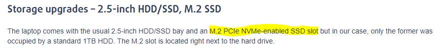

@eduoliveira25 Legal! Mas o SSD .M2 PCI express também tem essa mesma pinagem. No review de um site americano que desmonta todos os notebooks e faz um review super completo, inclusive medindo temperatura da placa, onde esquenta mais no teclado e tal, eles dizem:
Segue o link do site:
http://laptopmedia.com/review/asus-vivobook-f510-x510uq-review/
Abraço
