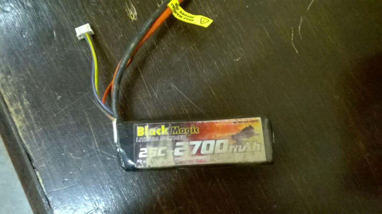

Boa noite, eu preciso de um circuito que proteja uma bateria de lipo de sobrecarga (overcharge), sobre descarga (overdischarge).
"B3.2.8.3 Baterias com compostos de lítio devem possuir circuito de proteção que desconecte as células do restante do circuito em todos os seguintes casos: sobrecorrente e sobretensão de carregamento; subtensão e sobrecorrente de descarga.
B3.2.8.4 O circuito de proteção deve entrar em funcionamento com um corrente de, no máximo, três vezes a capacidade de carga da bateria em Amperes."
Só que eu estou tendo muita dificuldade para encontrar um circuito com essas características, e os que eu encontrei não entendi muito bem o funcionamento, alguem pode me ajudar? *Segue a foto da bateria em que o circuito deve atuar.
5a53f853afbb0_WhatsAppImage2018-01-08at21_00_42.thumb.jpeg.35266d430f91a7ea5415f89ad06127c6.jpeg
Para proteção de sobrecorrente durante a carga para correntes de atá 1A, existem vários CI’s prontinhos para isso.
Já se a corrente de carga for maior do que 1A, e proteção de descarga com corrente ajustável e maior do que 1A, vai ter implementar algum circuito analógico meio complicado, ou fazer um com um microcontrolador e um sensor de corrente ...
