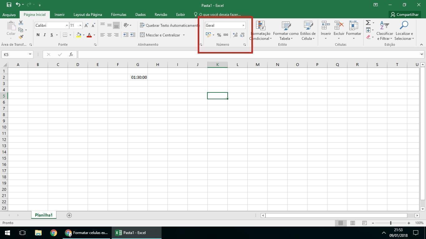

@Dida Torres mais ou menos no meio da faixa de opções há uma caixa com a legenda Número, veja a imagem anexada.
Você seleciona ali na caixa branca onde está Geral e coloca Hora, que vai ficar como na célula preenchida da imagem. ;)anexo hora excel.jpg

@Dida Torres mas eu fiz isso sem ter que ir pra aba de revisão,a opção que te mostrei está na aba página inicial. ;)
Eu coloquei aqui 1:30 e ele automaticamente ajustou a formatação para Personalizado, ficando 01:30, mas aparecendo 01:30:00 na barra.
