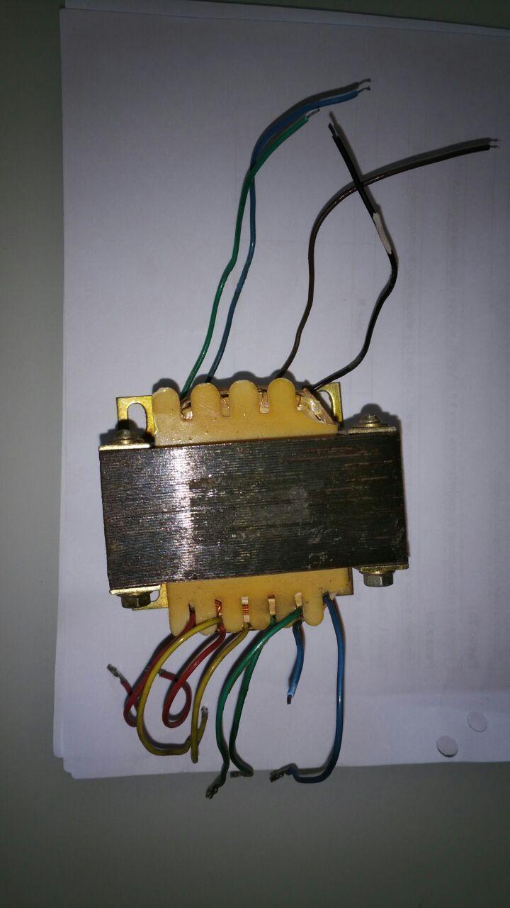

Olá amigos, comecei recentemente no mundo da eletrônica, e como muitos iniciantes, não consegui ainda identificar o primário e secundário de um TRAFO de BAPX, tenho em mente fazer uma fonte para um amplificador de áudio, com Transistores.
Não sei se com esse trafo também será possível fazer essa fonte, fico no aguardo da ajuda dos amigos.
Obrigado.

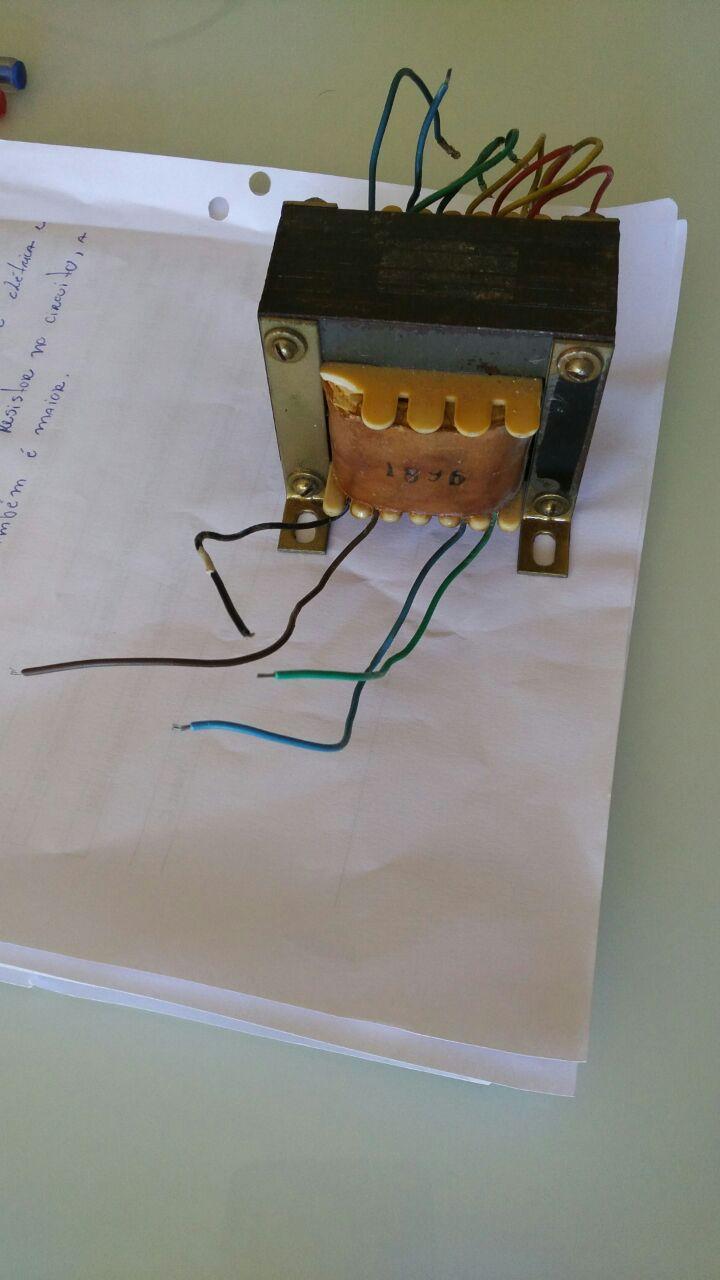

O primário é este lado aí com 4 fios.
Preto e verde vai na tomada, azul e marrom faz a mudança de tensão.
Para 220V azul e marrom fica emendado e isolado, enquanto os outros dois vão na tomada.
Para 110V não lembro como faz.
