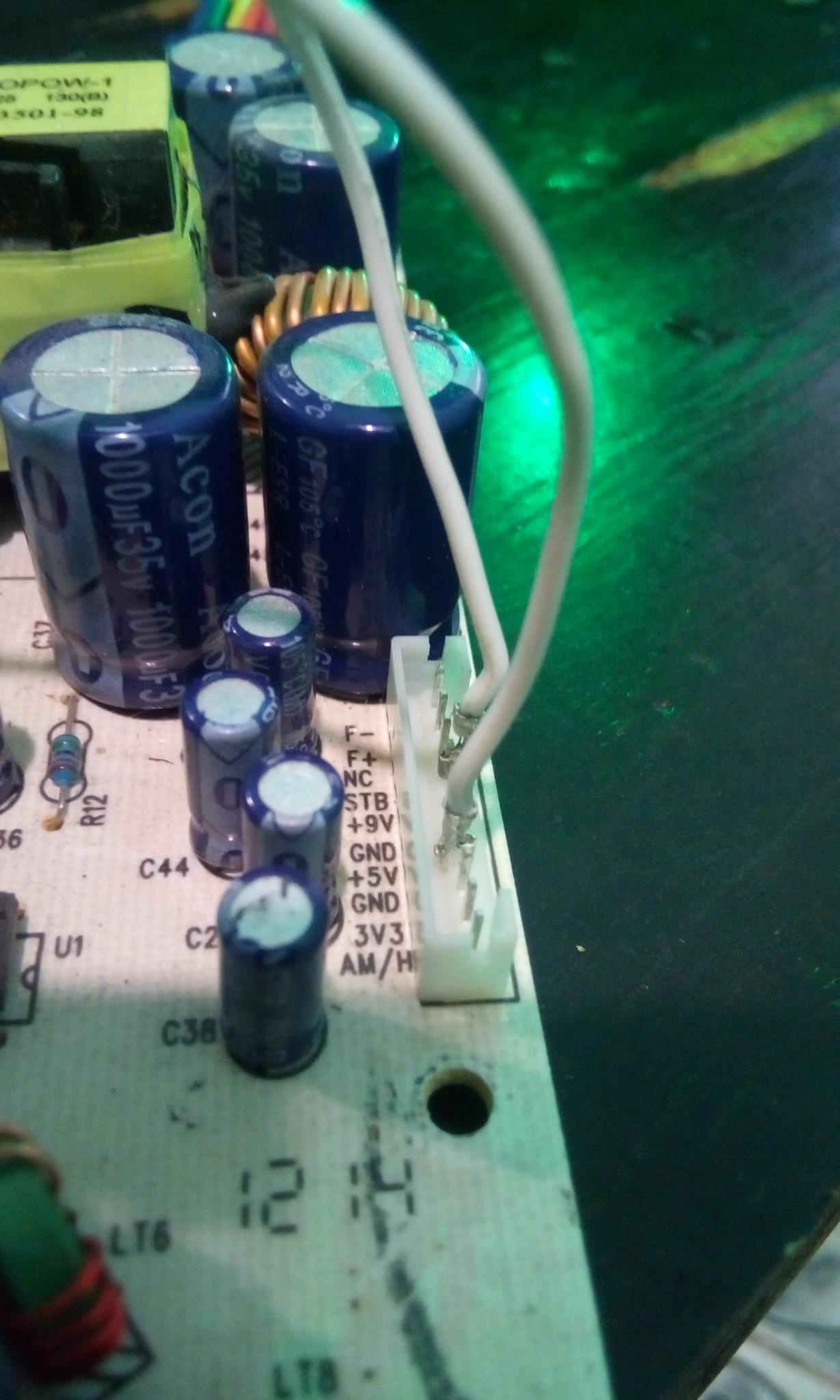

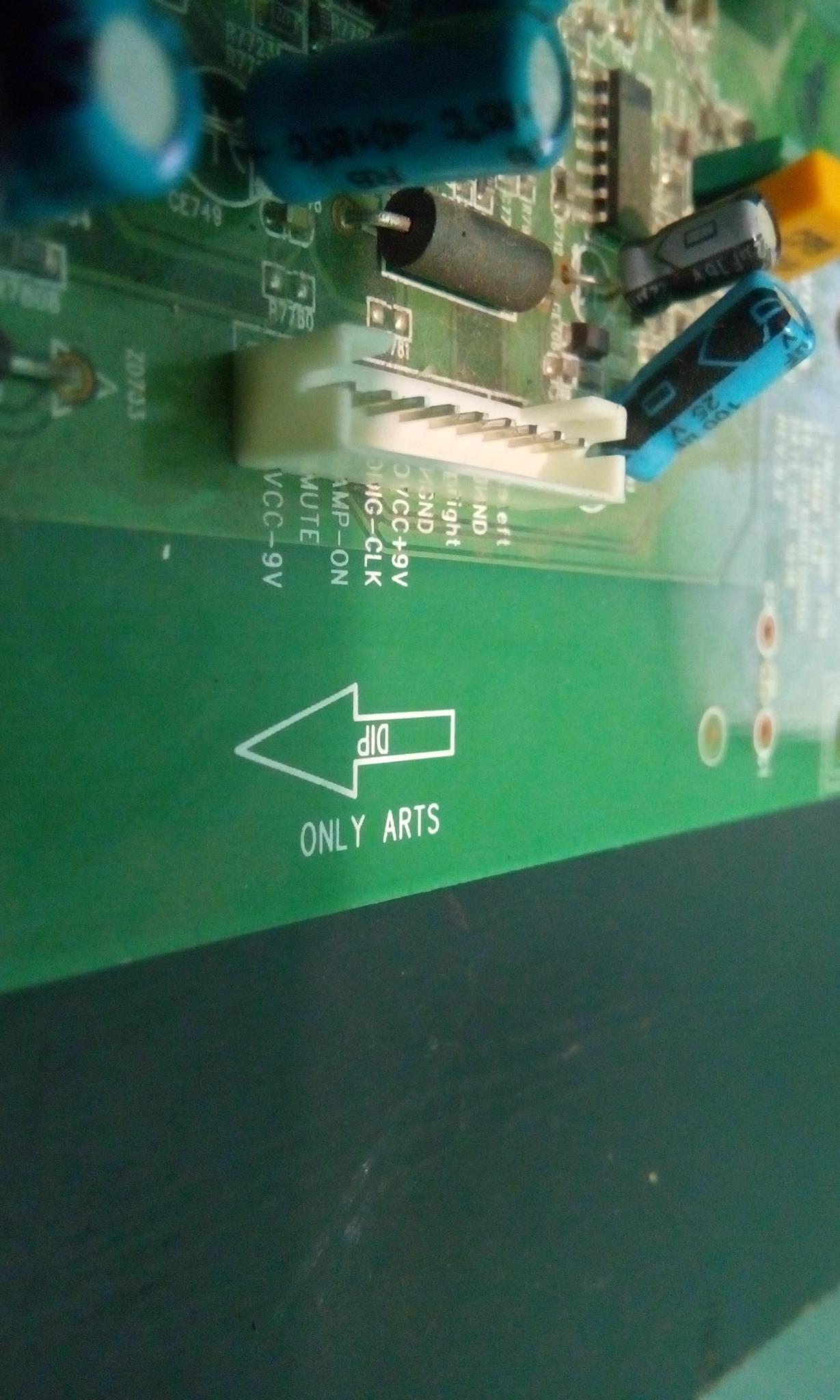

Olá, bom dia, gostaria de saber como fazer a ligação do amplificador do som separados do restante, eu só tenho essas duas placas que no caso é a fonte e a placa amplificada, já fiz alguns testes aqui mas sem êxito. Está tudo funcionando, só não sei as ligações corretas, sigam as fotos em anexo, se puderem me ajudar ficarei muito grato.
uma vez ligando a fonte dele ele funciona mas tem um problema. O amplificador é controlado pelo c.i controlador, se for usar como amplificador tem que pelo menos o painel do botão controlador para setar ele na função certa.
ligar direto de forma independente teria que ver qual c.i  o amplificador ta usando para fazer um pré amplificador e aplicar entrada de sinal dele, acredito que assim der certo sem usar o painel controlador original.
