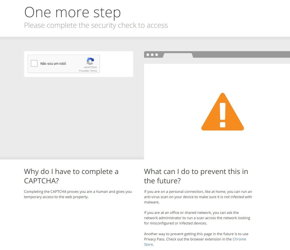

Pessoal está aparecendo essa tela pra mim toda hora que vou abrir algum site no Chrome e no Windows 10.
Formatei hj de tarde e o problema persiste. Será vírus?

Marca "nao sou um robo" e faz o passo a passo pra provar que voce não é uma maquina, dps disso irá resolver. Maioria dos sites hj em dia usam captcha ou recaptcha(esse caso) para prevenir ataques DDoS e afins.
Entendi é que uso o Chrome desde 2011 e nunca tinha aparecido isso... hj de tarde que começou quando vou abrir um site diferente pede isso.... a instalação do Win10 tinha uns 9 meses e formatei hj de tarde e deu a mesma coisa...
Testei no notebook e tá dando a mesma coisa... será problema no DNS da GVT? Olhei no setup do modem Pace da GVT e  não tem como mudar o DNS...

qual site especificamente ?
Todos, basicamente... mas depois que acesso uma vez, na segunda ele entra normalmente... na minha máquina e nos 2 notebooks de casa... 2 máquinas com Windows 10 e uma com o Windows 7 Home Premium, todos com Google Chrome. Por isso penso que seja DNS da GVT redirecionando para essa tela ou algo do tipo... pois nunca tinha acontecido antes.

 Como nesse lixo :bandeira: pode tudo... os provedores estão fornecendo equipamentos com alteração de Dns bloqueada., ou seja, fica-se preso a limitação imposta.
 faça- um teste., altere o dns nas configurações de rede do Windows..... ( não sei se irá surtir algum efeito)

Sim, testei o firefox e o edge... abri as config de rede e configurei o DNS do Google e deu a mesma coisa... não sei mais o que fazer, eu costumo acessar o home banking do Banco do Brasil mas estou francamente com medo.
Obrigado pela ajuda amigo, se tiver mais dicas, ficarei agradecido!
Eu já tive esse problema, e foi fazendo o passo a passo uma vez que já foi removido, com eu disse antes, nada a ver com DNS da gvt ou algo do tipo, isso faz parte do firewall das hospedagens.

Aparecia quando eu acessava mtos sites simultaneos, mas acontecia apenas uma vez, mude o DNS da maquina pra 8.8.8.8, voce está com alguma vpn configurada no computador?

Não tenho VPN não amigo... testei com um TPLink W9980 aqui (modem/roteador VDSL2) configurei ele com o DNS do Google e nada de aparecer mais a tela que postei... daí pra tirar a dúvida, liguei novamente o Pace v5471 da GVT pra ver se a tela ia aparecer de novo com o DNS da GVT e nada, funcionando perfeito.

voce tem ip fixo?se não pode ser que seu ip estava em alguma blacklist devido o cgnat feito pela operadora, ao reiniciar o modem eles lhe entregam outro ip e o problema resolve, unica coisa é que o próximo que reiniciar ira pegar esse ip, logo temos outro post igual de outra pessoa hahaha, brincadeiras a parte um ótimo feriado pra voce tambem

É dinâmico amigo, desliga/liga o modem muda na hora... eu tenho conexão da antiga GVT de 50Megas aqui, agora "Vivo"...
É conexão VDSL2 comum, via cabo telefônico.

Estranho isso... pois era o mesmo IP desde ontem.... como pode ter acontecido dele ter caído numa "black list" desse jeito?

Se era teu eu n tenho ideia, mas tem uma coisa chamda cgnat, que é um nat em cima de nat, que é usado por causa do limite de ip valido, então pode ser que alguém antes desse ip tenha usado o server pra ddos ou coisa parecida.

Caramba, complicado... eu lembro que ontem estava formatando meu PC por outros motivos e desliguei o modem da GVT enquanto fazia o procedimento.... depois de tudo instalado, liguei de novo e conectou, e pegou esse bendito IP aí que só dava essa tela...
Agora está perfeito com outro IP... alguém na rede da Vivo/GVT fez uma bobagem com esse IP e ficou registrado, e eu tive a "sorte" de pegar ele como é dinâmico... deviam tirar esse IP de circulação para que outros não passem pelo mesmo.
