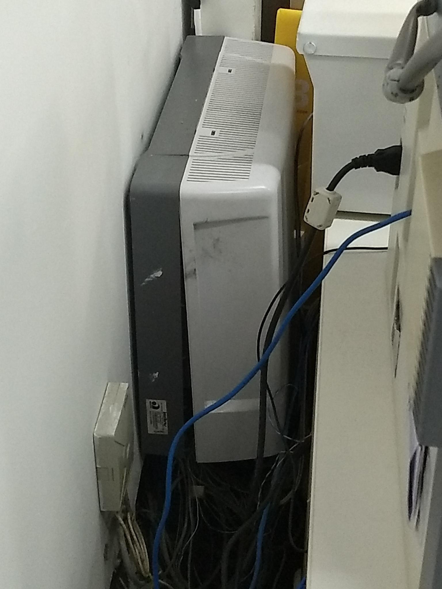

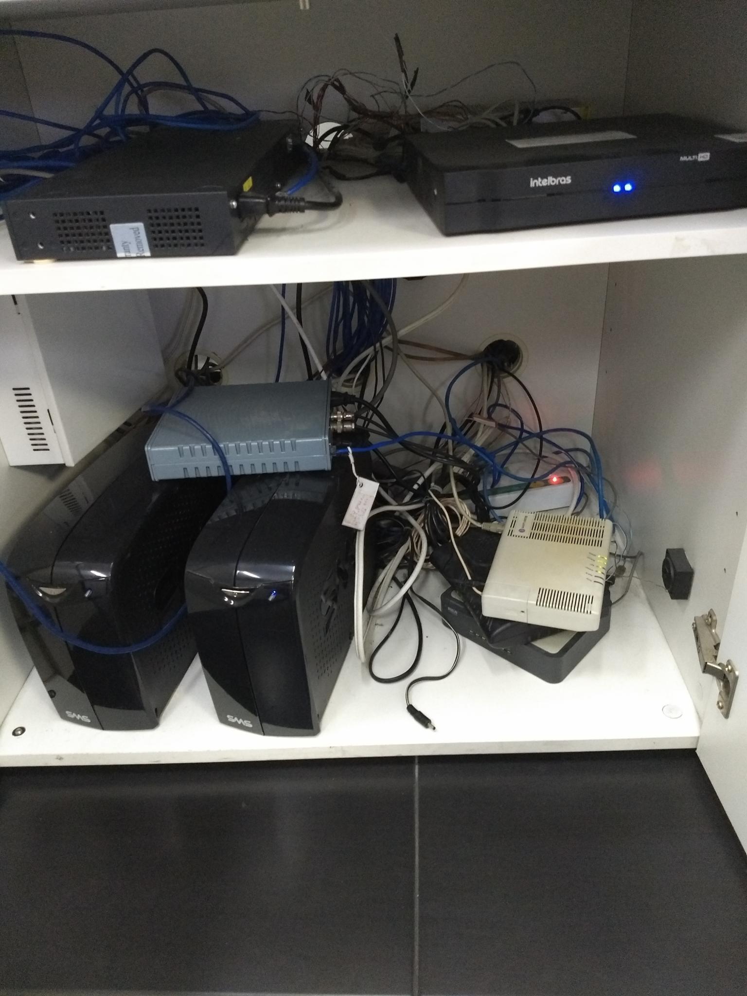

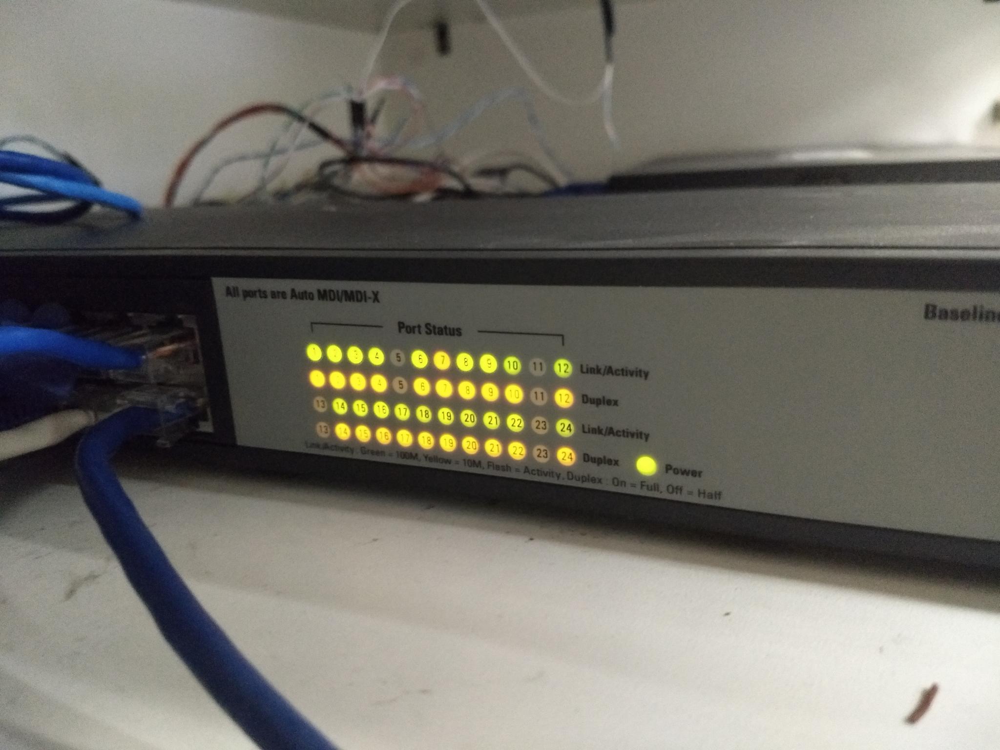

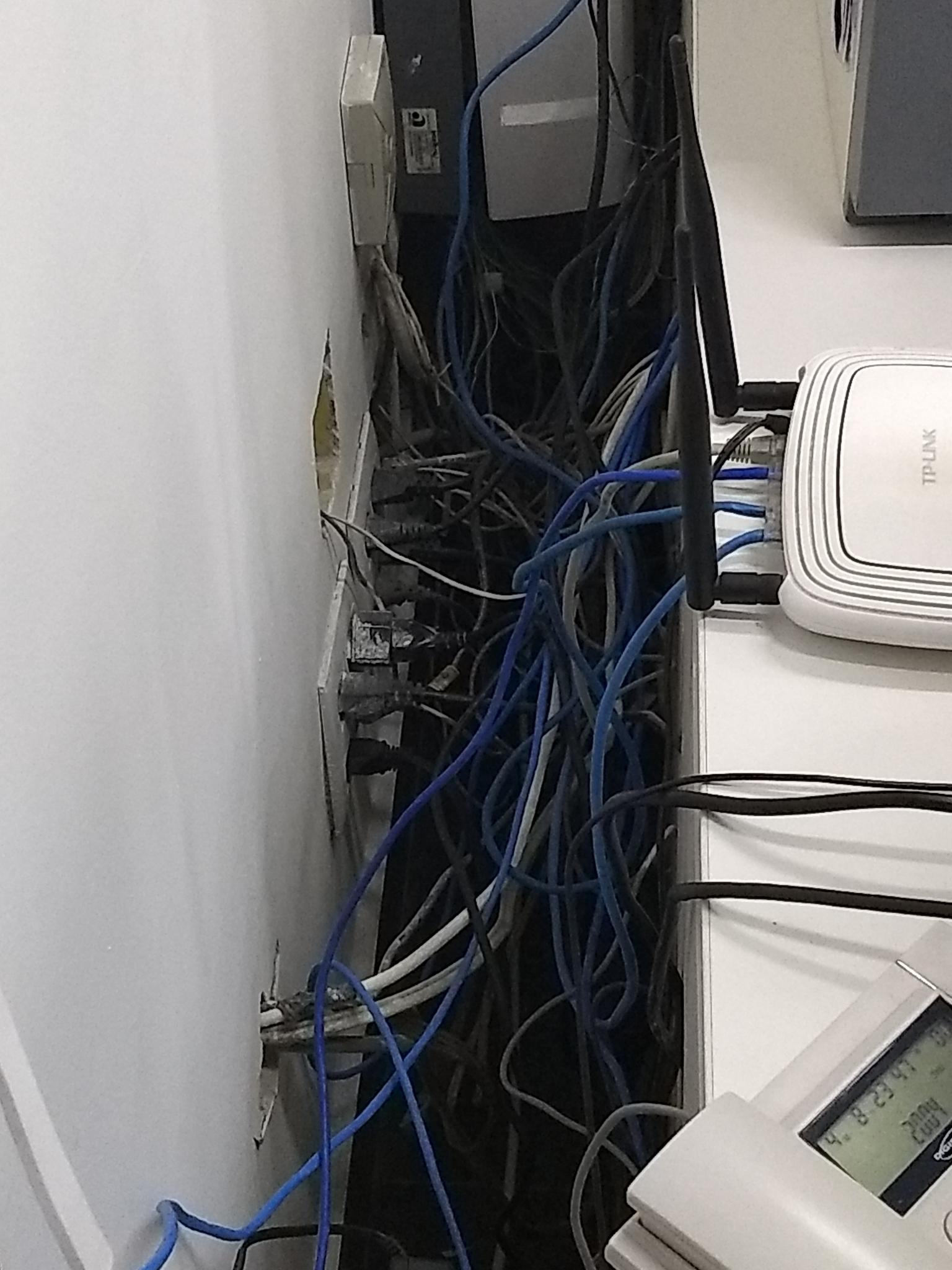

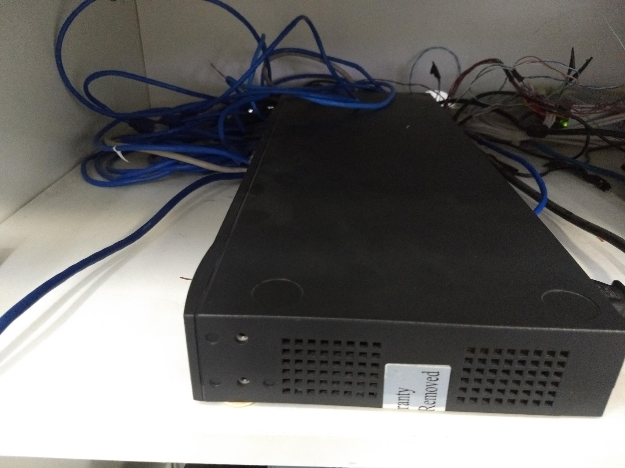

Também temos os pontos dos ramais em uma caixa banca na parede. (vide fotos)
Em anexo imagens da bagunça que temos.
Poderiam me dar uma luz por onde começar, qual o tamanho do RACK, o que preciso me atentar na hora de projetar isso?

Existe a possibilidade de colocar aqueles pontos telefonicos no Rack?
@binhOw vish, que lambança! O equipamento no rack vai ficar mais organizado. E poderia colocar patch panel num rack menor para organizar o cabeamento inclusive de telefonia. Não esqueça de identificar tudo pra não se perder.
