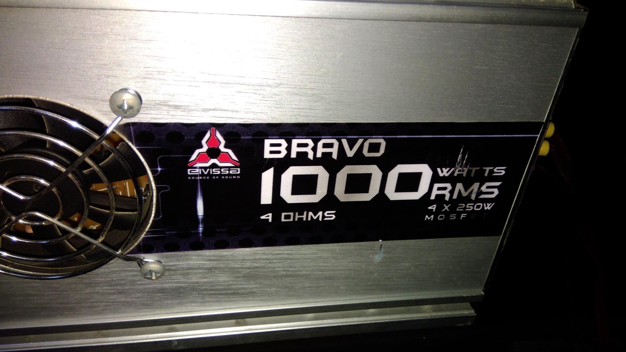

Pesquisei esse amplificador e não achei, a marca dele é realmente Bravo e teria alguma foto?

O amplificador é esse da foto.

Eu não achei nada de nada sobre essa potencia, e alem do mais você vai ligar essa potencia direto na saída do seu computador?
