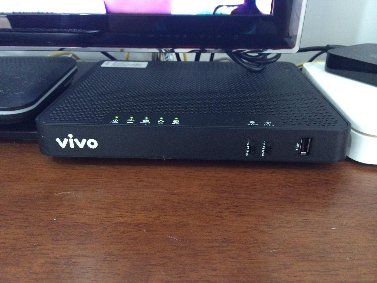

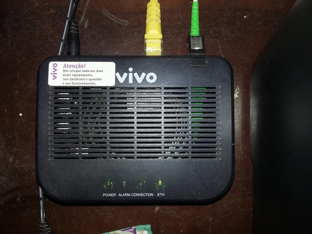

O ponto da Fibra conecta-se ao modem (foto do modelo igual em anexo)
O modem conecta-se ao Roteador (foto do modelo igual em anexo)
No roteador conecta-se um Cabo Coaxial (para distribuir o sinal de TV para os 2 pontos que tenho fora do quarto), um cabo de rede que conecta-se ao ponto de TV que fica no mesmo quarto, um cabo de rede que conecta-se ao meu Computador, um cabo de rede que conecta-se ao meu PS4 e um que conecta-se a minha TV.

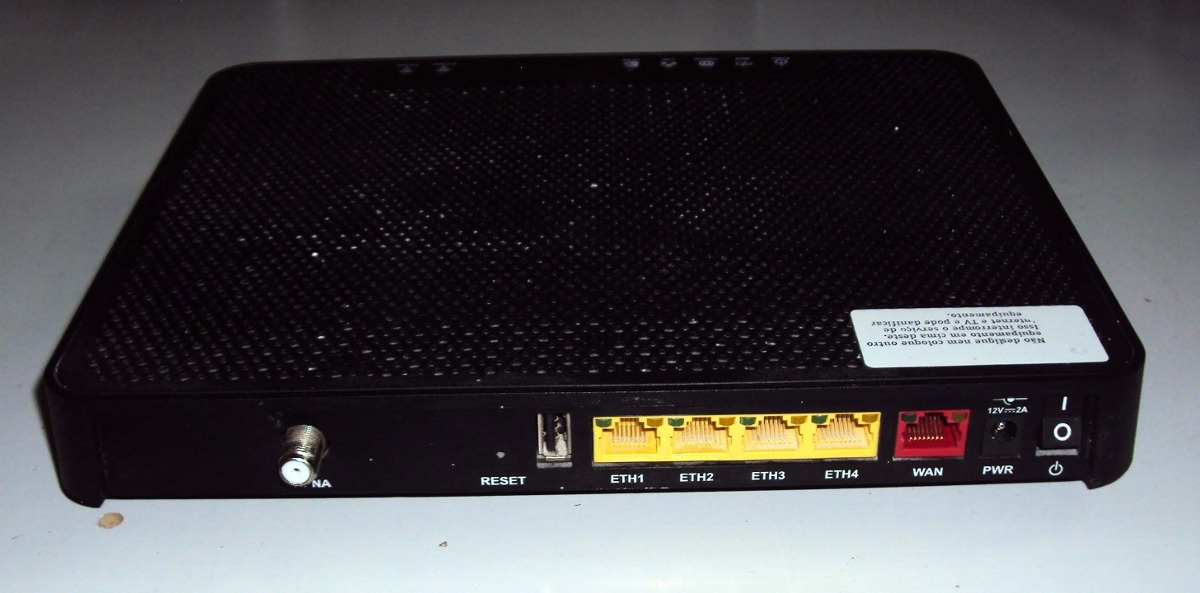

De acordo com a etiqueta do Roteador é o modelo F@st 5340 (igual o da foto abaixo).
Na conexão WAN está o cabo de rede que vem do MODEM.
Na conexão ETH1 está o cabo de rede que vai para meu Desktop.
Na conexão ETH2 está o cabo de rede que vai para meu PS4.
Na conexão ETH3 está o cabo de rede que vai para minha TV.

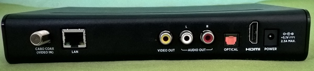

Na conexão ETH4 está o cabo de rede que vai para o decodificador que está em meu quarto.
O cabo coaxial vai no conector a esquerda e distribui o sinal para os demais decodificadores da casa.
O Modem BC-ONT1B (como da foto abaixo) só tem entrada para o cabo da fibra e uma saida para o cabo de rede que se conecta na entrada vermelha do roteador.
O Decodificador IPH8000 em meu quarto recebe o sinal via cabo de rede, e nos demais comodos da casa via cabo coaxial.
Como tenho que distribuir o sinal de TV para os outro comodos da casa via cabo coaxial, sou "escravo" do roteador. Minha duvida é se seria possivel conectar um roteador com um "bom wifi" em uma de suas saidas do roteador  F@st 5340 (ETH1 por exemplo) e assim utilizar o F@st 5340 apenas para distirbuir o sinal de TV, e algum outro para WIFI e Rede Cabeada da seguinte maneira.
Desde já, muito obrigado!
Boa tarde.
Não imaginava a Vivo ainda utilizando este modo de transmissão, neste caso você será realmente obrigado a utilizar este roteador devido a conexão HPNA para a transmissão de TV. Sim, você pode utilizar um outro roteador conectado ao F@st 5340 via ETH1, até mesmo podendo posiciona-lo em um ponto onde o sinal é deficiente.

Obs: Fui um dos primeiros assinantes da Fibra a qui na baixada santista, tanto é que nem tv tinha ainda por aqui e me foi dito que o que você chama de modem, eles chamaram de OTN (esse aparelho que recebe a fibra após a fusão e envia um cabo de rede ao roteador.
