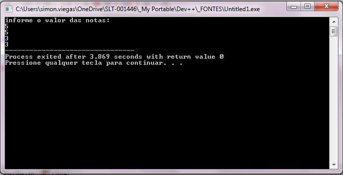

Como a base dessa alternativa dada @cyer foi baseada no código anterior, está com um mesmo probleminha.., ou seja, para alguns casos o programa não está funcionando.
Para ver isso, a sugestão é fazer um "teste de mesa" com todas as possibilidades... mas para adiantar, já informo que a falha está quando usar "dois números iguais e maiores para os dois primeiros". Ex.
Deveria dar 5!
@Davi Lobo, o filho é teu!
PS: por favor, após corrigir, poste seu o código completo para analisarmos.

@Simon Viegas não tinha percebido esse erro, código com o erro corrigido:

int main() {
	int v1, v2, v3;
printf("informe o valor das notas");
scanf("%d", &v1);
scanf("%d", &v2);
scanf("%d", &v3);
printf("%d", ?aior (v1, v2, v3));
:tw_grin::tw_heart:
