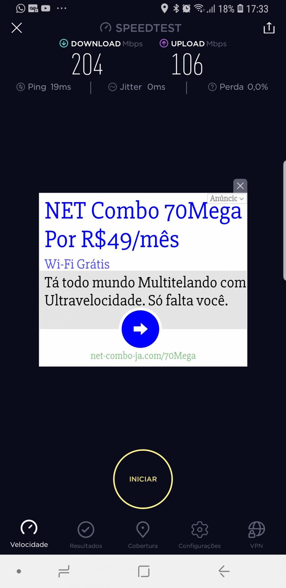

porém o que estou querendo ajeitar em relação ao meu notebook é q a velocidade recebida seja completa como na foto a seguir:
    Aqui é o print do meu celular que consegue captar o wifi 5Ghz e no caso recebe a velocidade por completo.

A velocidade no print do notebook está em 204 Mbit/s. Está até acima do contratado. A velocidade do download depende de outros fatores, como congestionamento da rede e capacidade do servidor da outra ponta. Para testar o download de arquivos baixe uma iso da microsoft. Todos os outros aparelhos que usam o roteador precisam estar desligados.

Ricardov, o print em 204Mbit/s é no meu celular utilizando o wifi 5Ghz, mas eu vou seguir seu conselho aqui e ver como é o download da iso da microsoft.
