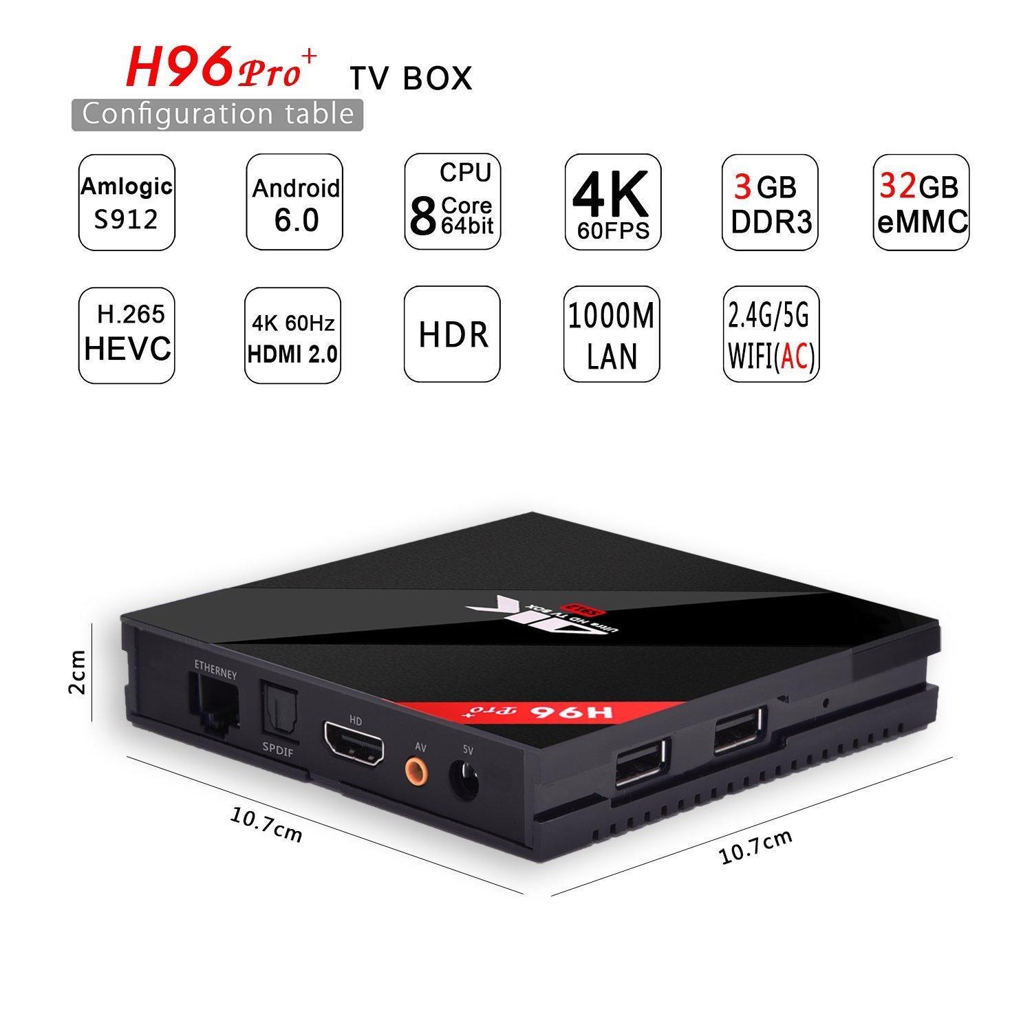

Eu tenho uma H96 Pro+ que possui uma saída AV. Nessa saída eu uso um cabo P2 - RCA para conectar numa TV de tubo. Só que só está saindo som, sem imagem. Já tentei trocar os conectores, já tentei deixar um pouquinho o P2 para fora, já troquei o cabo, não sei mais o que fazer. É o cabo, a TV box com problema, compatibilidade? Obrigado. Estou à disposição para mais detalhes.
Em alguns modelos tem que selecionar manualmente a saída analógica, para isso você precisara ligar o TV box em uma TV com HDMI, e ir no menu de configuração > tela > output settings > altere de HDMI para TV out...
